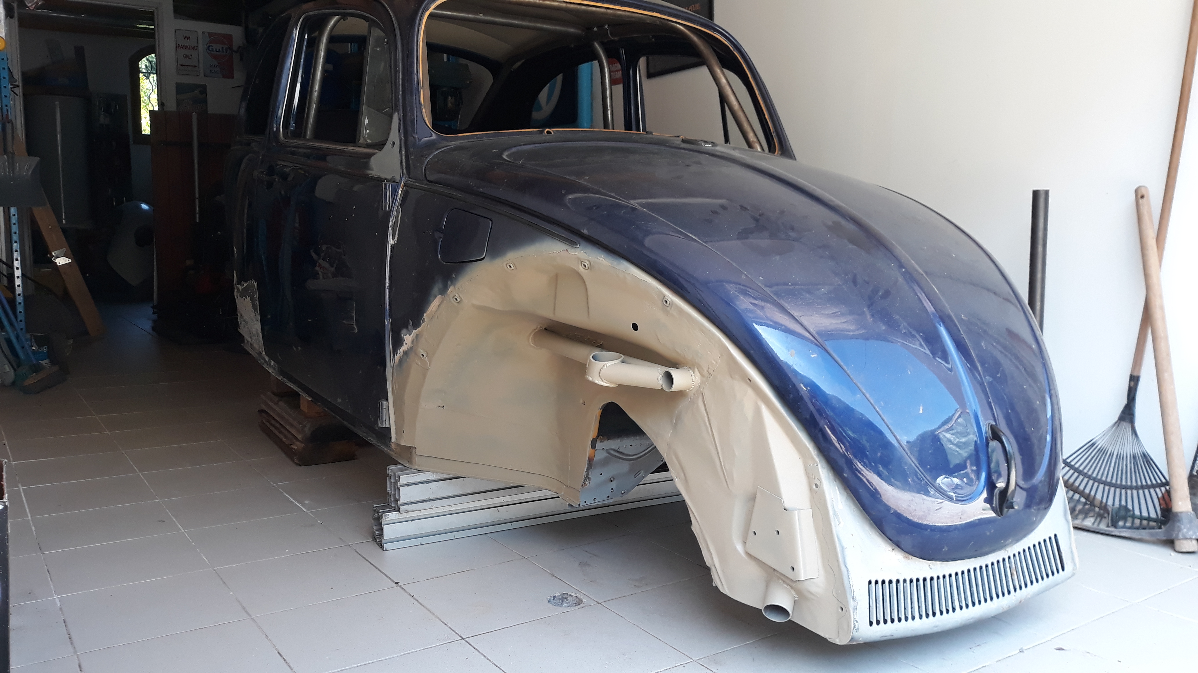

Les 2 passages de roues avants sont faits!

tu m'expliques tes tubes dans les passages de roues avant?

Renfort de train av, mais comme la coque est sur bastains :mrgreen:
Messages : 6161
La caisse est surélevée, donc ça fait bizarre sur la photo.
Si tu remontes dans les pages, tu verras que les tubes traversent les joues, se prennent sur l'arceau. Devant, ils viennent prendre le haut des cornes et une barre traverse de gauche à droite le bloc avant.
Il s'agit donc d'un renfort de train qui se prend.... partout !

ok dac,ça va etre bien rigide tout ça!
