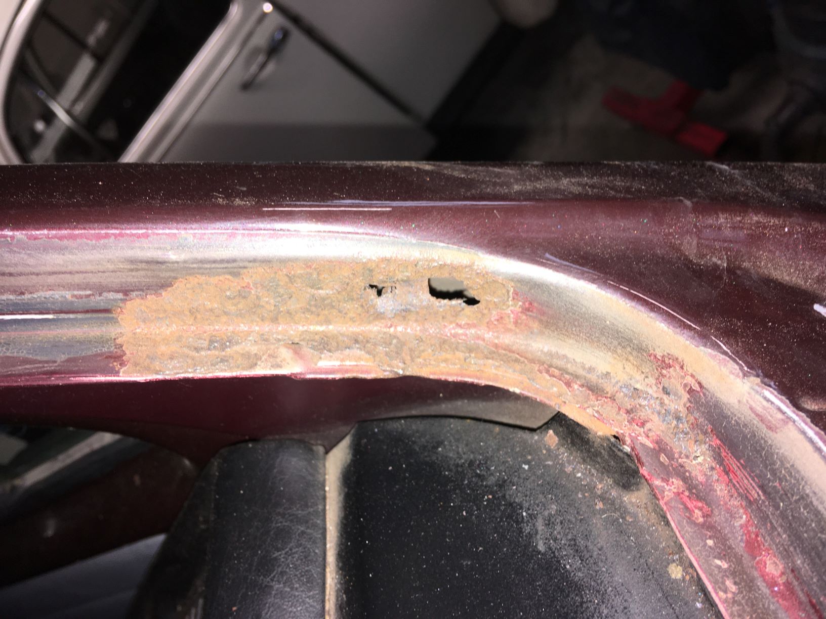

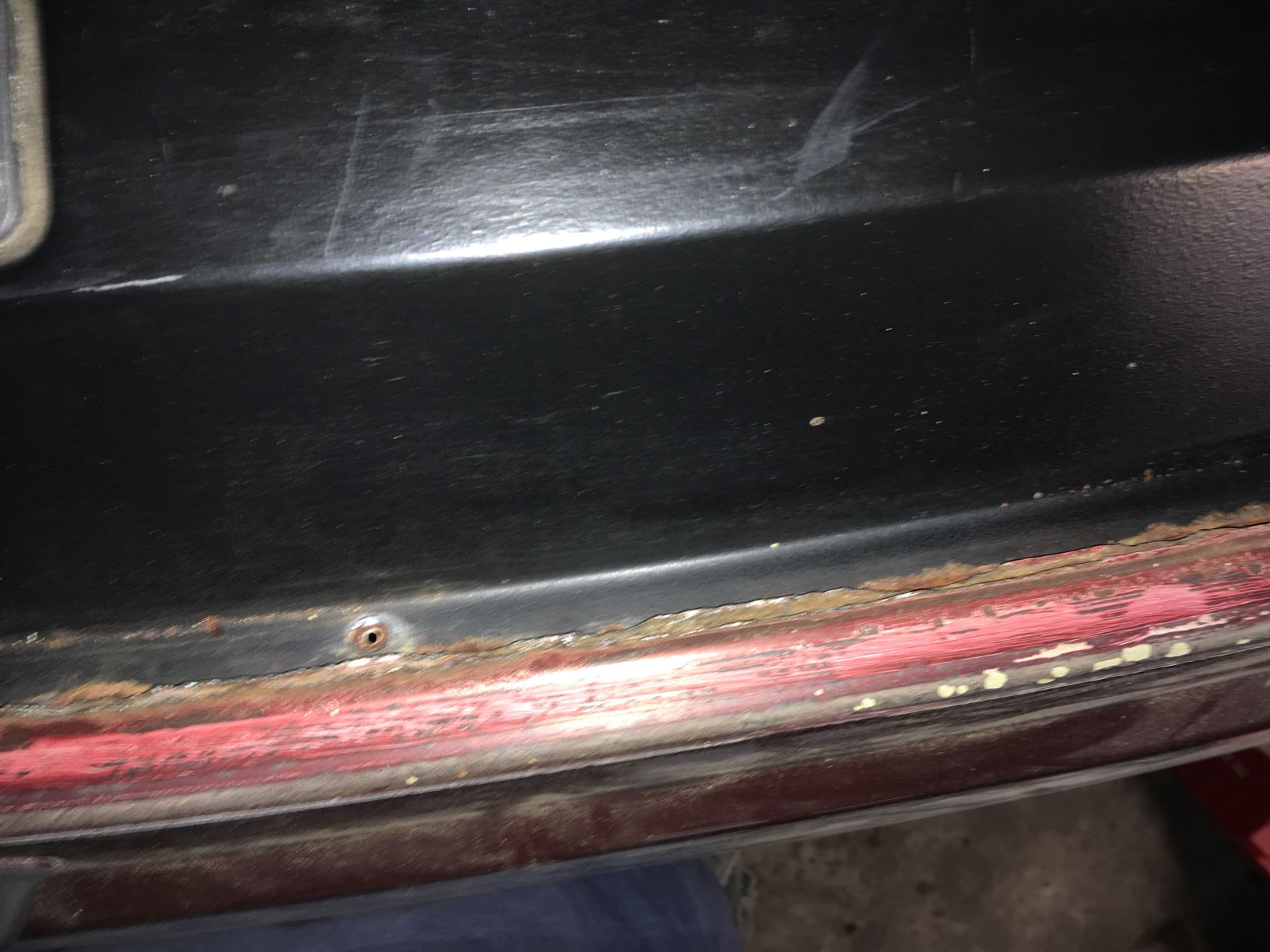

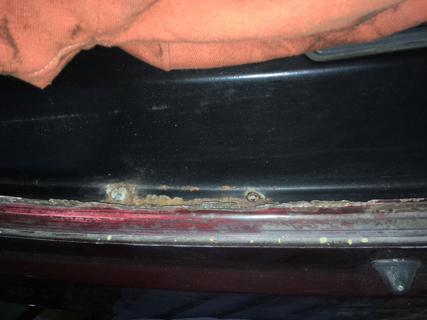

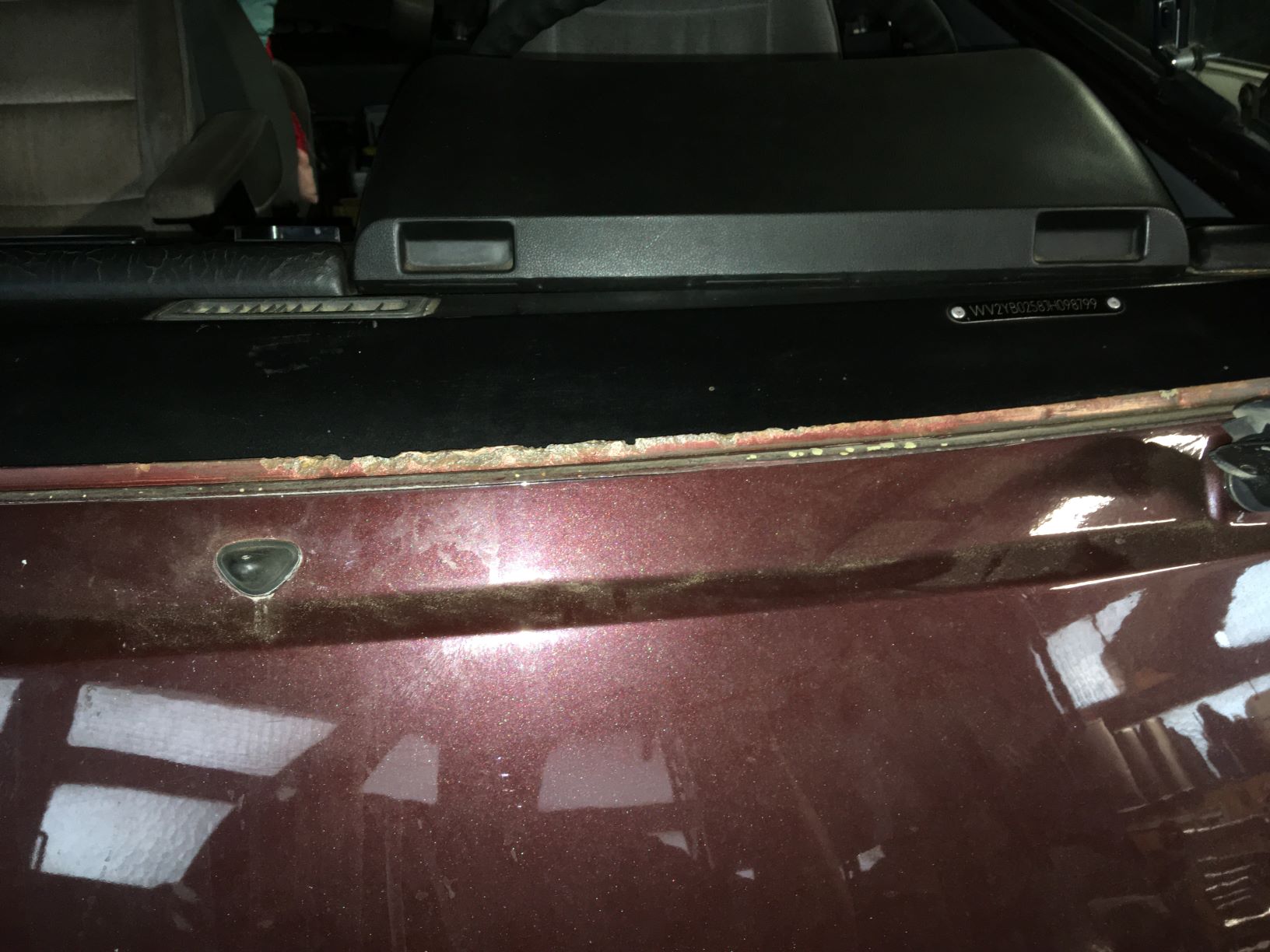

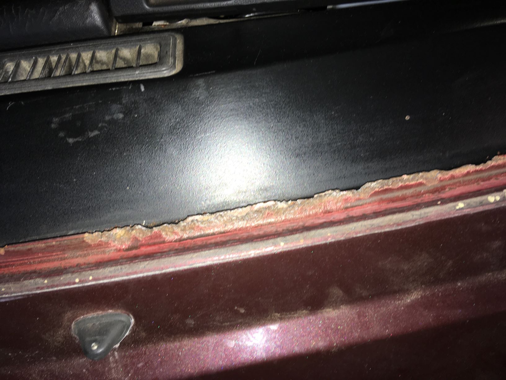

Bonjour,
Sur mon T3, j'ai démonté mon pare-brise pour changer le joint et la moulure chromé qui sont bien cuit.
La partie basse est rouillé, il y a un peu de dentelle et un trou dans le coin inférieur gauche.
Je vais dans un premier temps passer tout le tour au rustol pour stopper la rouille, faut-il couper et refaire les parties malades ou je peux m'en sortir avec du mastic et de la soudure a froid?
merci pour vos conseils et retour d’expérience.

J'avais bouché le hayon de mon bay à l'étain, après traitement, ponçage, etc... ça a tenu 1 an.
J'ai coupé, ressoudé propre... ça fait 9ans que ça n'a bougé

ok merci pour les conseils, je vais découper un petit rectangle pour remplacer la partie percée. Pour le rebord qui est un peu bouffé je vais refaire la partie abimé en mettant un morceau de plat.
Pour l'épaisseur de tôle ça à l'air de faire 0,8mm.

Et seulement à la soudure ?
Je dis peut être une connerie parce que je n'arrive pas à estimer la taille du trou. (mode manouche off)
Low sera te dire exactement le mieux à faire.

il faudrait couper un rectangle de 10*20mm environ et mettre une rustine à la place pour boucher les trous et éliminer le métal pourri

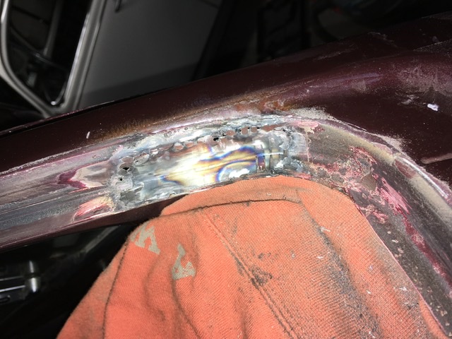

- Messages : 6163
Re: Entourage pare brise rouillé
Top!
Il reste de petits trous, mais c'est pas mal
Comme quoi, il faut toujours se lancer!
Je vais refaire une passe pour boucher tous les petits trous. Je fais au TIG je vais doucement pour ne pas trop chauffer la tôle.
Merci
J’ai finis de boucher tous les petits trous restant, meulé les points et j’ai badigeonné de rustol. Ensuite je mettrais une couche d’apprêt, mastic et peinture.
