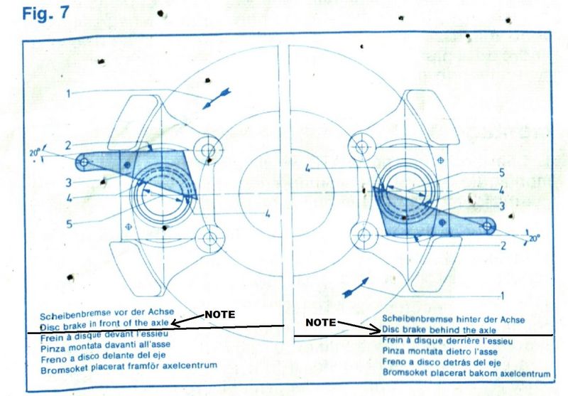

Alex a écrit : 10 nov. 2020, 15:05 Tiens poulet :biggrin:
http://forums.pelicanparts.com/porsche- ... stion.html
Oh trop bien merci. J avoue pas vraiment comprendre le pourquoi du comment mais bon y a surement des ingénieurs qui ont bossé là dessus.

Et question con c est que pour les freins de devant ou ça s applique aussi a l arrière ?
fred1303
Messages : 176
Votre German : 1303
Moteur : 2.1 t4
Localisation : Taverny 95
Re: White lady
Message par fred1303 »
Valable pour l'avant et l'arrière.Le piston n'est pas plat. Il pince la plaquette en biais, et ce pour éviter notamment
les vibrations ce qui pourrait entraîner le grincement des freins ou l'usure conique des plaquettes de frein.
Messages : 2386
Re: White lady
fred1303 a écrit : 12 nov. 2020, 11:34 Valable pour l'avant et l'arrière.Le piston n'est pas plat. Il pince la plaquette en biais, et ce pour éviter notamment
Ok nikel merci pour la confirmation.
