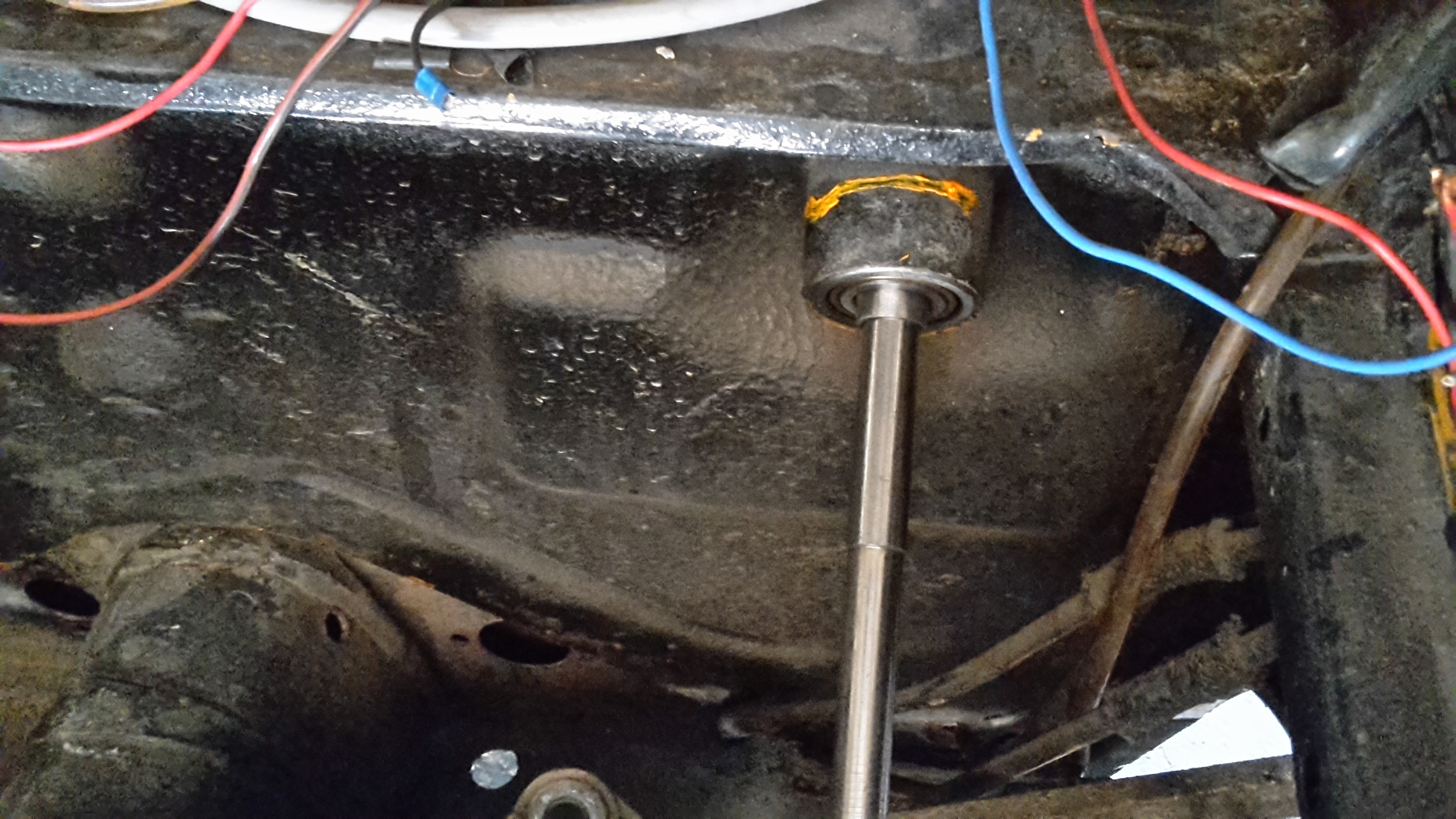

Il y a des photos de cette amélioration
- Messages : 6165
Re: Kit EZ-Rider Red9 pour train avant
ce qui donne un truc sans point dur :

Hello,
Pour ma part, je roulement est à peine plus haut dans le fourreau, mais cela revient certainement au même.
