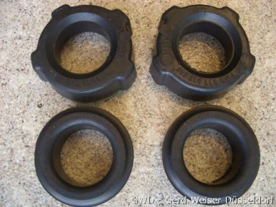

Petite question j ai présenté les silent blocs de gwd sur le tube des lames je pense que ça rentre mais serré de chez serré. C est normal ou pas ?
Messages : 3598
Re: White lady
tu parles du silentbloc coté barre de torsion?
Si c'est celui la oui, faut bien l'orienté dés le début sinon... :D
Messages : 2386
Re: White lady
Alex a écrit : 08 avr. 2021, 10:15 tu parles du silentbloc coté barre de torsion?
Je parle du silentbloc crénelé qui rentre dans la corne de châssis. Ceux du haut sur la photo.
Messages : 2386
Re: White lady
J annule ma question finalement avec une bonne dose de graisse silicone tout se met bien en place.

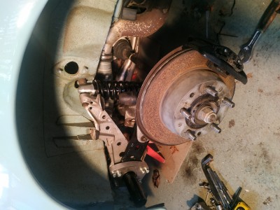

Hop les miens aussi sont montés.
Ça tombe tout pile comme j avais demandé
Vous noterez que les étriers ne sont plus jaune
Messages : 3598
Re: White lady
par contre les disques sont rouillés!!!! faut rouler :D
Re: White lady
Alex a écrit : 12 avr. 2021, 09:30 par contre les disques sont rouillés!!!! faut rouler :D
:lol: je pensais le même.
Messages : 2386
Re: White lady
5 mois qu elle est sur chandelles ....
On ira les dérouiller ensemble quand tu passeras voir une bière :wink:
