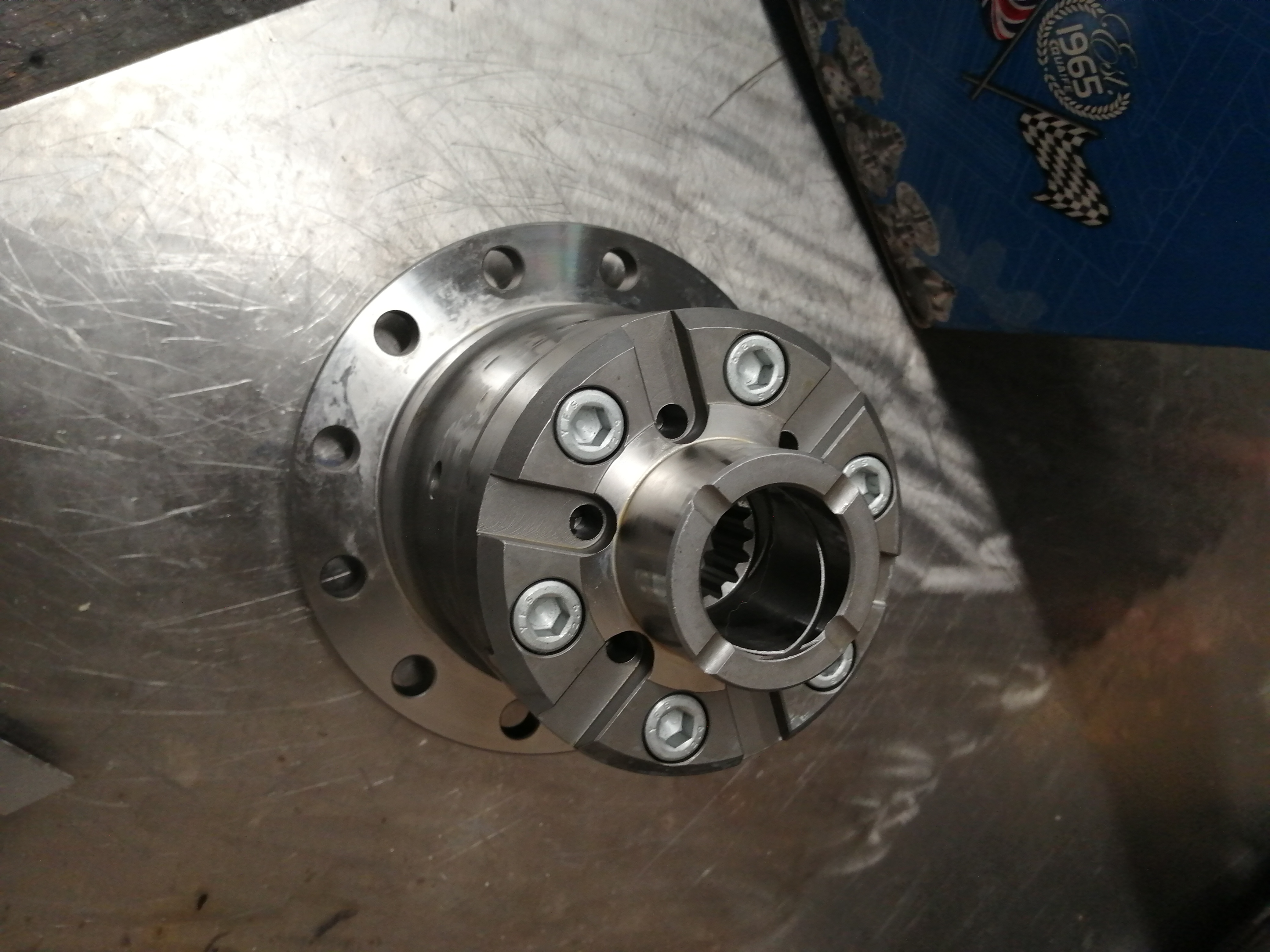

La pièce maîtresse est aussi arrivée, un autoblocant Quaife.
Le calage de la precharge des roulements a été faite, le nouveau couvercle en alu usiné dans la masse CMS permet de monter un roulement plus gros de 930.
Re: Superflo's 1303

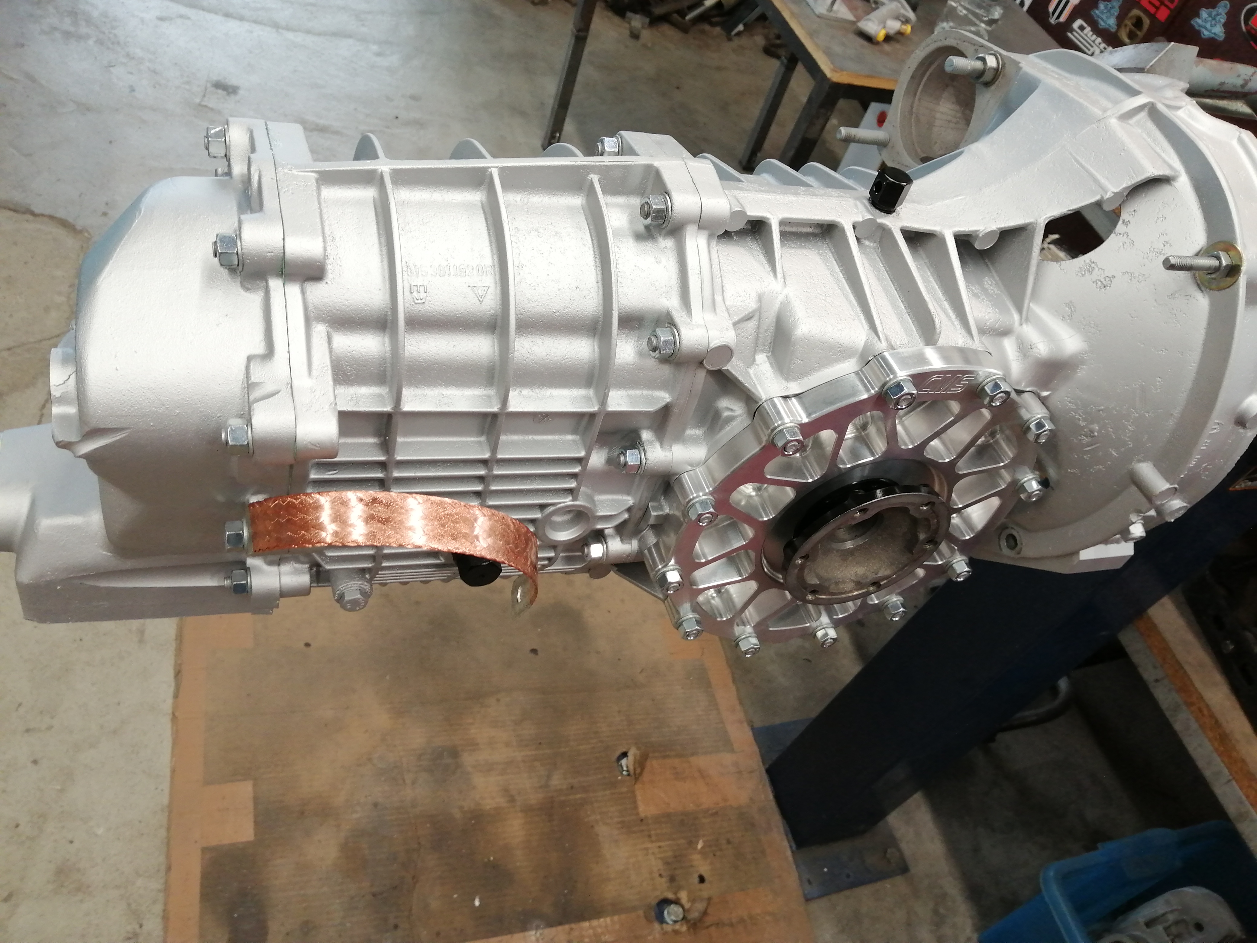

Suite et fin de la boîte. Ça a été plus long et surtout beaucoup plus coûteux que prévu... Au final j'ai du changer le rapport de 4 ainsi que le tripode de 3/4 par des modèles d'occasion, merci Kévin pour le plan. J'ai aussi remplacer tous les roulements (€€€) et toutes les bagues de synchro.
Concernant les modifs perfo on a :
Gateshift Wevo
Couvercle de diff CMS billet avec gros roulement de 930
Autoblocant Quaife
Double plaque de roulements Wevo
Nez et traverse Martin Bott

Superflo a écrit : 13 avr. 2022, 21:00 Concernant les modifs perfo on a :
Gateshift Wevo
Autoblocant Quaife
et une belle tresse de masse !
BRAVO !

J allais le dire :D c est sûrement la tresse de masse qui a coûté le plus cher :D
Beau boulot Flo même si je bite rien en mécanique de boîte j imagine bien la somme de travail que cela représente.
