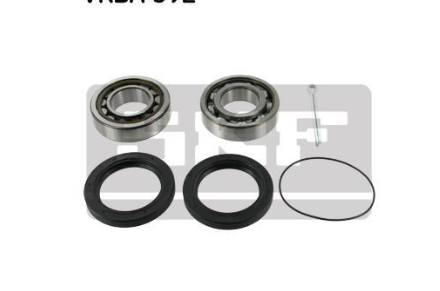

j'ai démonté mes tambours arrières, j'ai le gros joint torique comme sur la photo a changer...
je ne trouve rien chez les revendeurs, quelqu'un sait si ce joint est identique pour train à cardans et à trompette ??
merci !
merci !

- Messages : 2445
merci Charles,
mais j'ai trouvé ! avec la référence d'origine VW.... il y en a chez mecatechnic,
pour info :
c'est la référence VW 113 501 291 B,
ça se trouve aussi chez rose passion, ce joint est identique à ceux des Porsche 944....
pour info :

Verifie egalement que le couvercle n'est pas déformé
L'appui se fait sur la cage du roulement, et j'ai déjà vu des horreurs par la bas

j'ai commandé ces joints chez rose passion...il les avait en stock,
chez mecatechnic, sur commande et 2 semaines de délai...
