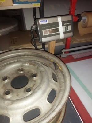

7,7 kg pour les 924 contre 6,5kg pour les cookies qui sont beaucoup plus belle, les aciers seront probablement plus lourde,genre 8kg une fois élargies et ça doit être bien fait vu l'utilisation que tu vas en faire! Mon choix est fait :wink:

Bon ben je crois que mon choix va facilement s'orienter vers des Cookies!
Voici la masse d'une jante tôle en 5,5" d'origine Porsche, effectivement on risque d'être à 8kg avec un élargissement:
