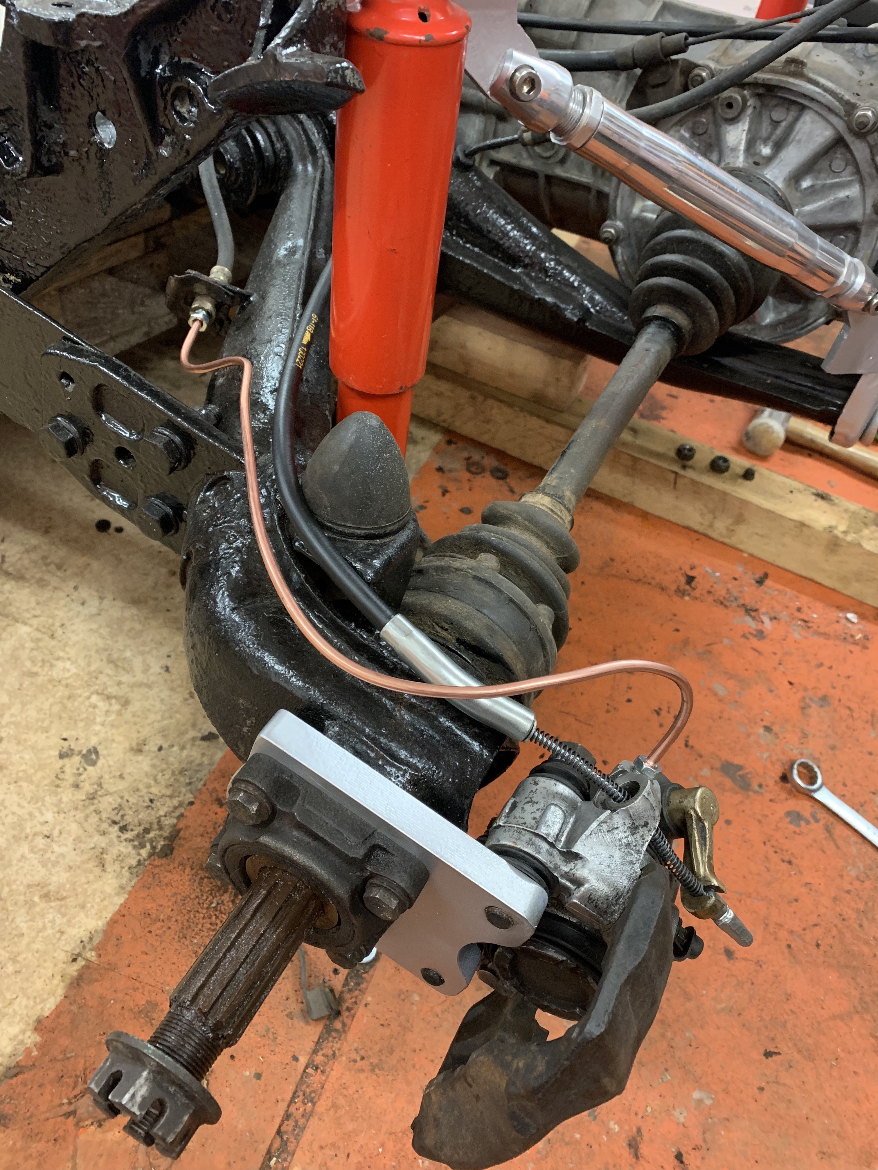

Les bagues ça à l'air d'être entre disque et écrou d'arbre de roue sur ce tuto : https://trike-mosan.motards.net/t890-re ... es-disques

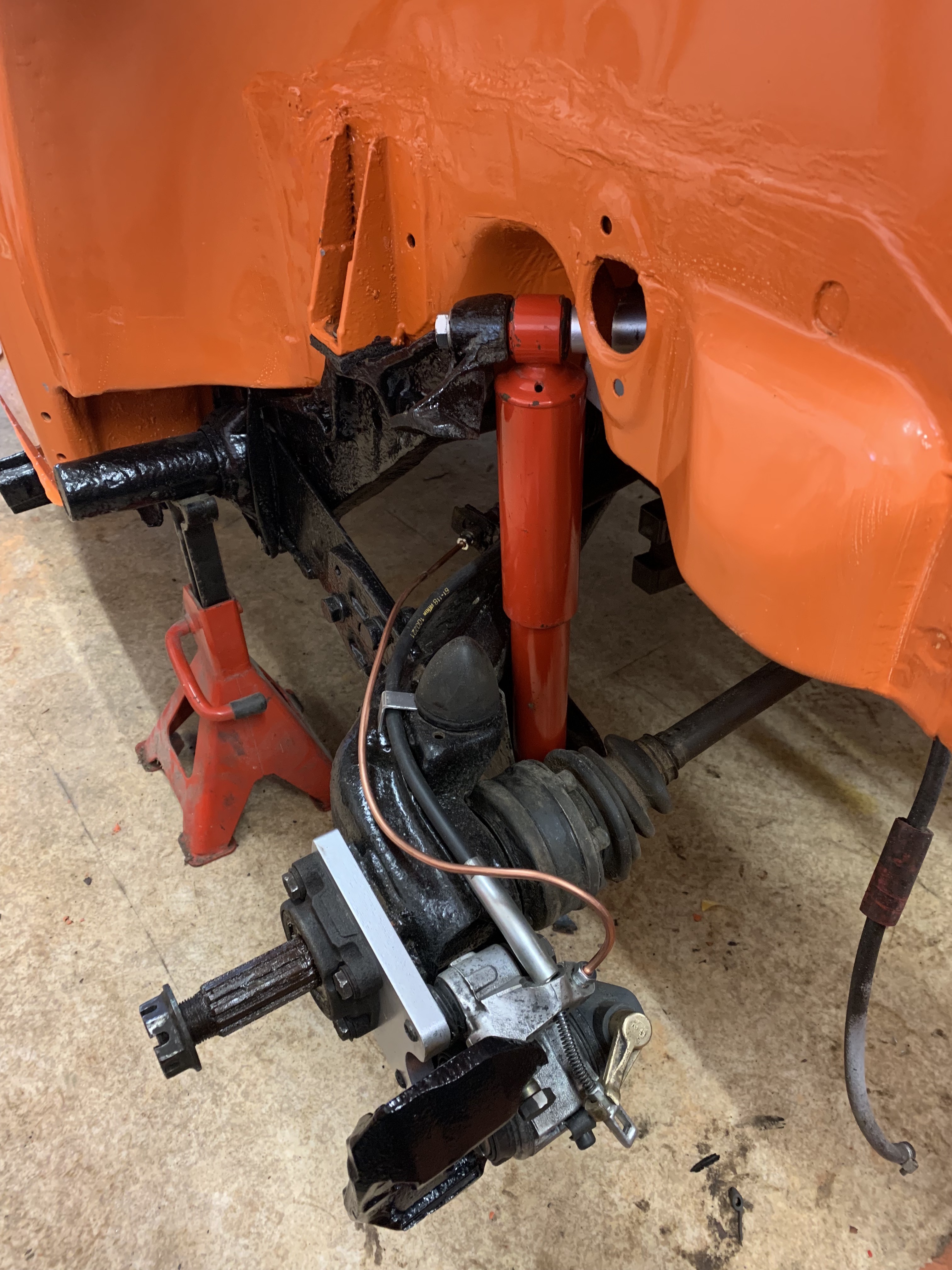

sinon, aujourd'hui, début de montage des freins arrière.... platines, étriers, câbles de frein à main, changement des conduites rigides,...

remontage du train avant, (fusée, amortisseurs...), mes coupelles amortisseurs qui sont HS, j'en ai recommandé un jeu...
remontage de la pompe à essence élec sous le réservoir,
remontage du triptyque arrière,
j'ai commencé a étudier le faisceau électrique, ça ne me parait pas bien compliqué...

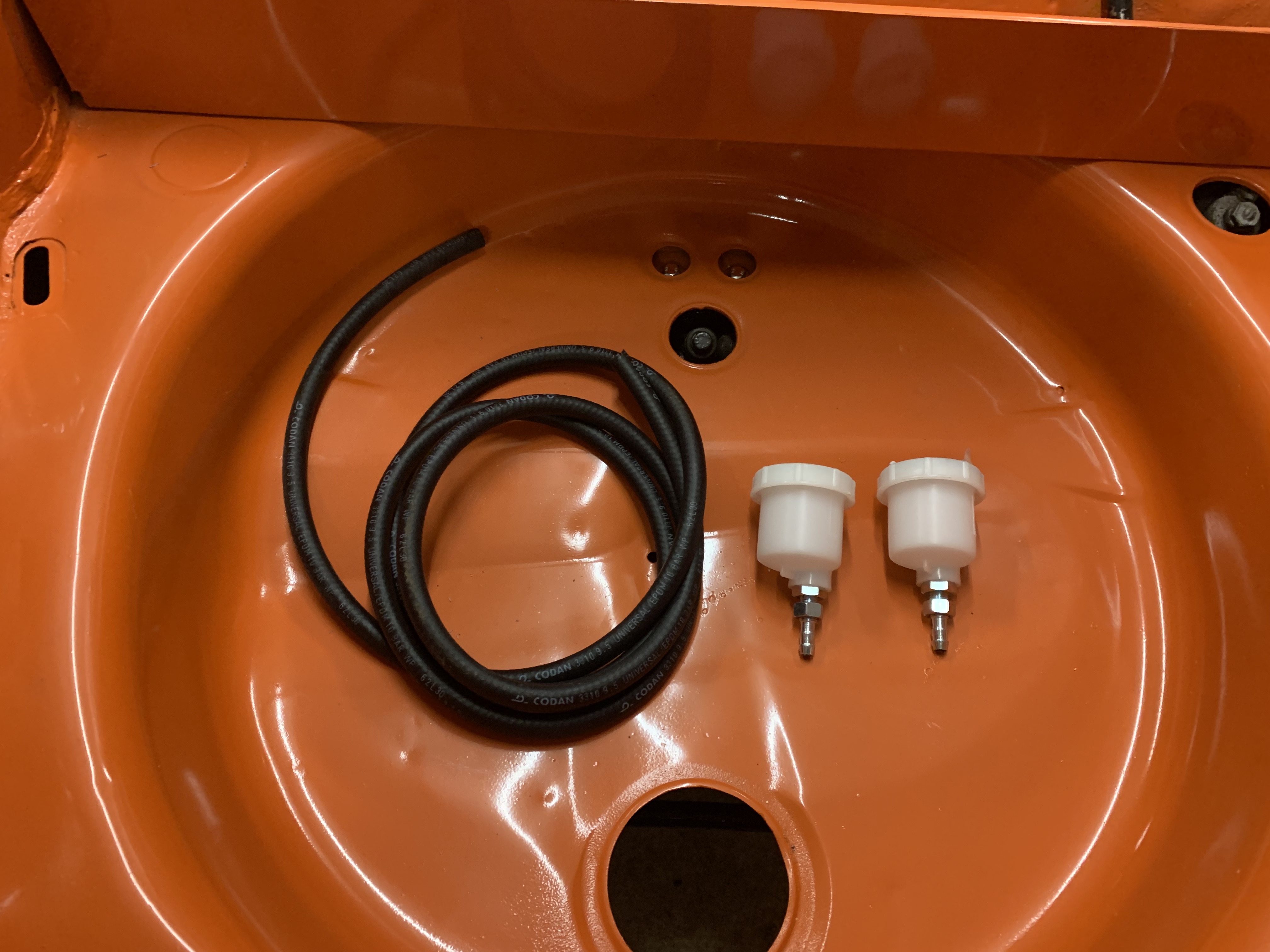

j'ai reçu mes bocaux de liquide de frein, en Wilwood, avec les durites qui vont bien... on montera ça le week-end prochain !
ça avance tranquillement.... le bug-in se rapproche, ça va être tendu... :lol: :lol: :lol:
