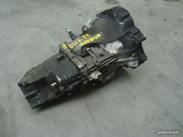

Sur la boite présentée sur la deuxième photo on voit l'emplacement du démarreur.
Mais il est vrai que pour des économie de poids un alternateur alimenté peut servir de démarreur. reste la liaison à définir roue dentée ou courroie.
