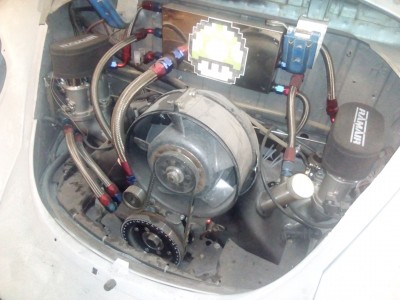

[attachment=0]IMG_20200327_184553.jpg[/attachment]

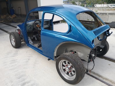

Neuf et pourtant, la couche de poussière n'arrange en rien...
Désolé

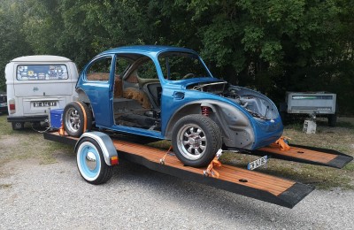

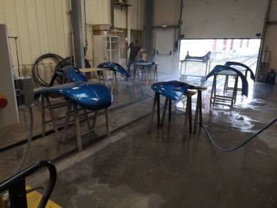

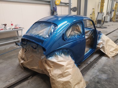

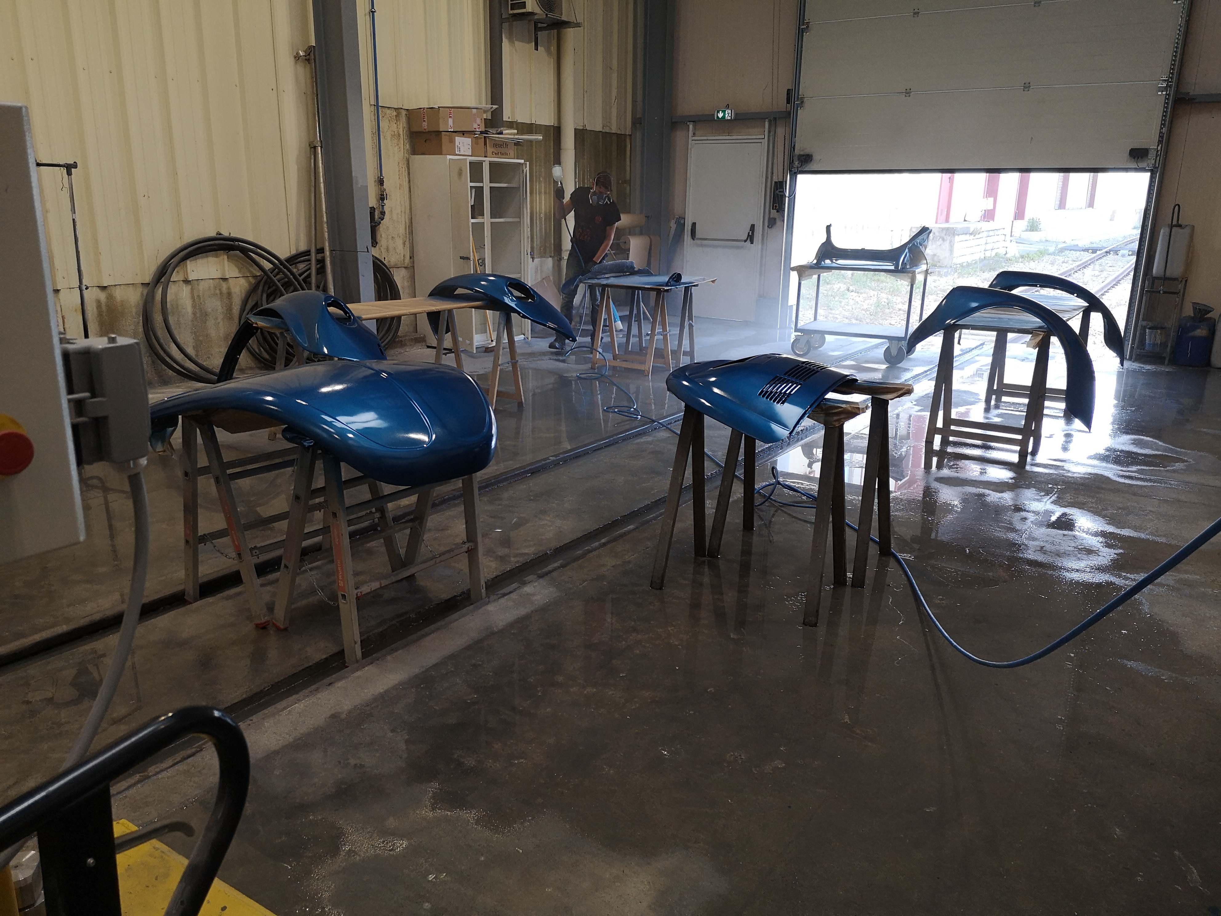

Jolie la teinte bleue.

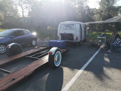

Super
Edit :

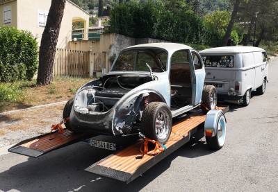

Le plateau est chouette.

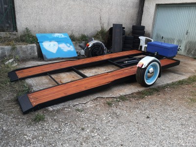

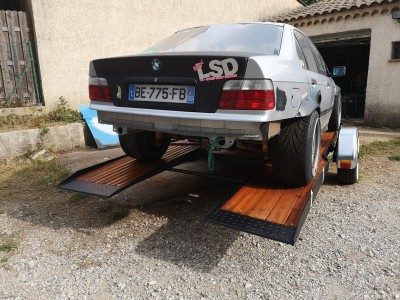

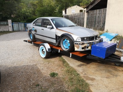

Petit hors sujet pour la présentation rapide mon plateau hydraulique de 1976...
Le train roulant est composé de deux demi-essieux sur barre de torsion, comme un train arrière VW
sauf que la partie centrale qui tient les barres de torsions est montée sur un levier et vérin hydraulique.
la centrale est dans la caisse, j'ai aussi un treuil électrique de 40 mètres et le tout est télécommandé.
Parfait pour sortir une caisse, il suffit de monter dedans et baisser le plateau avec la commande.
en taille, c'est un géant, j'ai refais et modifié tout le plateau pour rentrer ma 36 dessus, son train ar fait 1m98 de large...

Bien cool ton plateau j'adore
