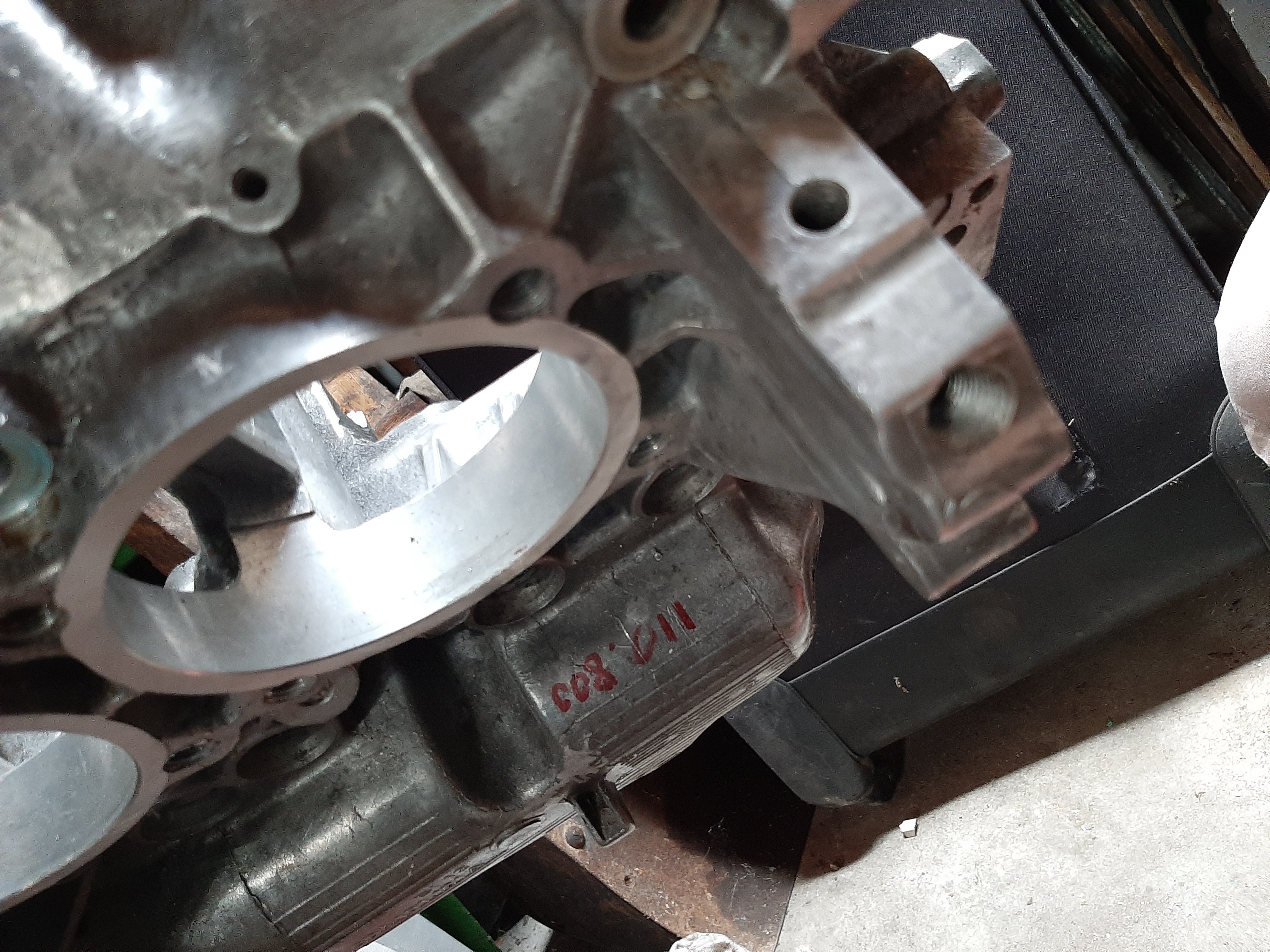

Fixation de la sangle sur le bloc moteur

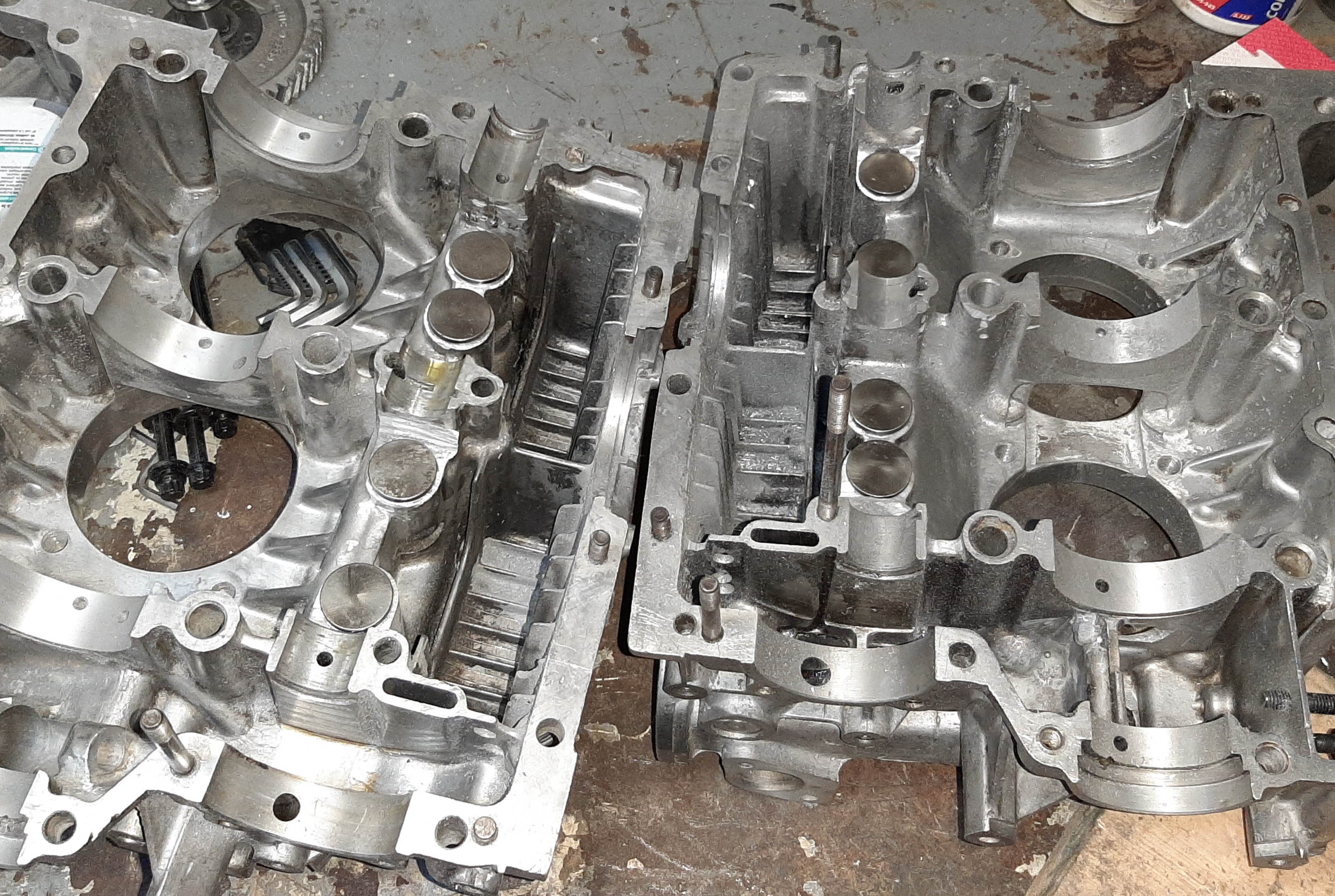

AAC rectifier poussoir 4 E
Le type 1 est prêt. Ah non merde je me suis trompé !! :D

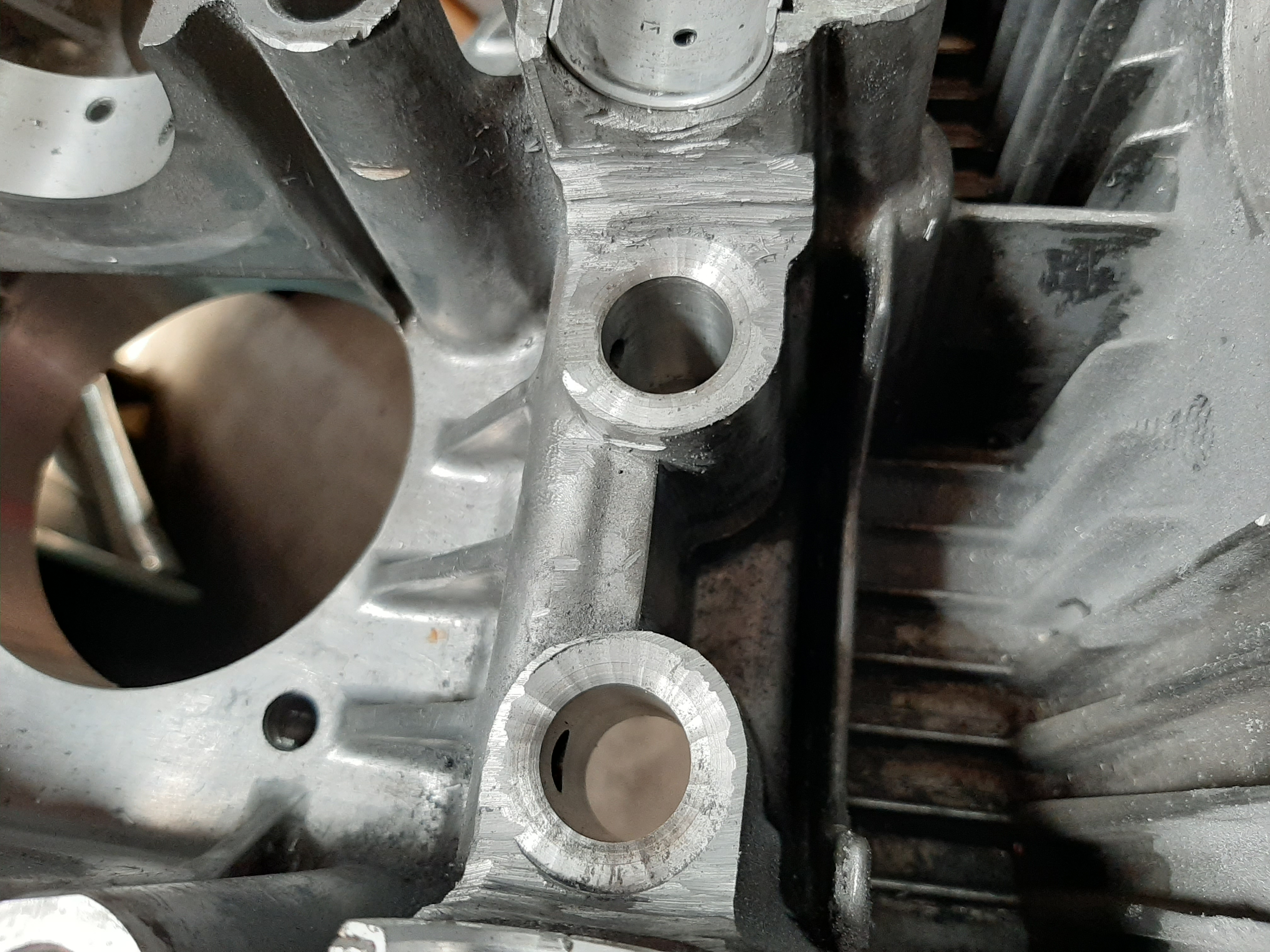

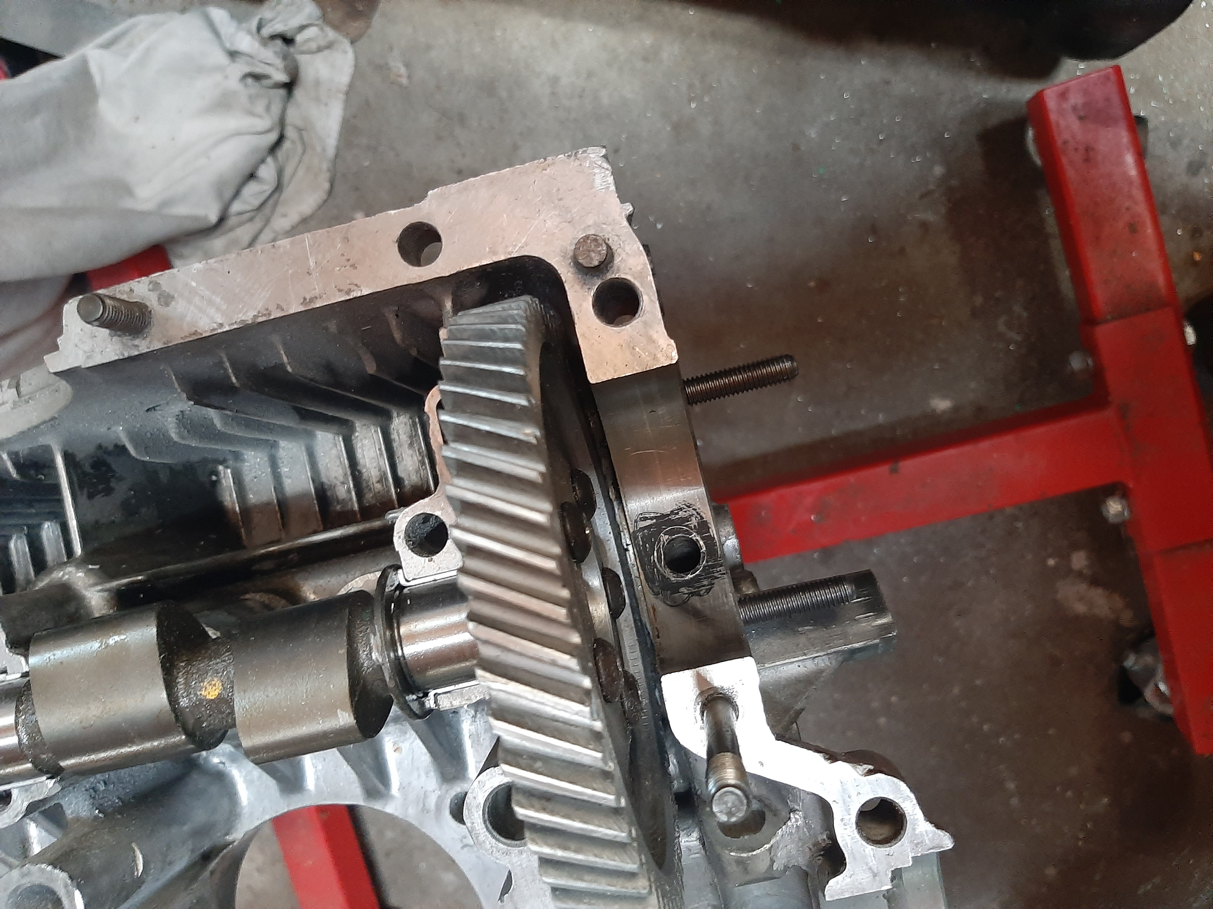

Pompe à huile neuve reçu. Traçage des hostilités...
Rabotage pour passer les vis de l'arbre à cames
