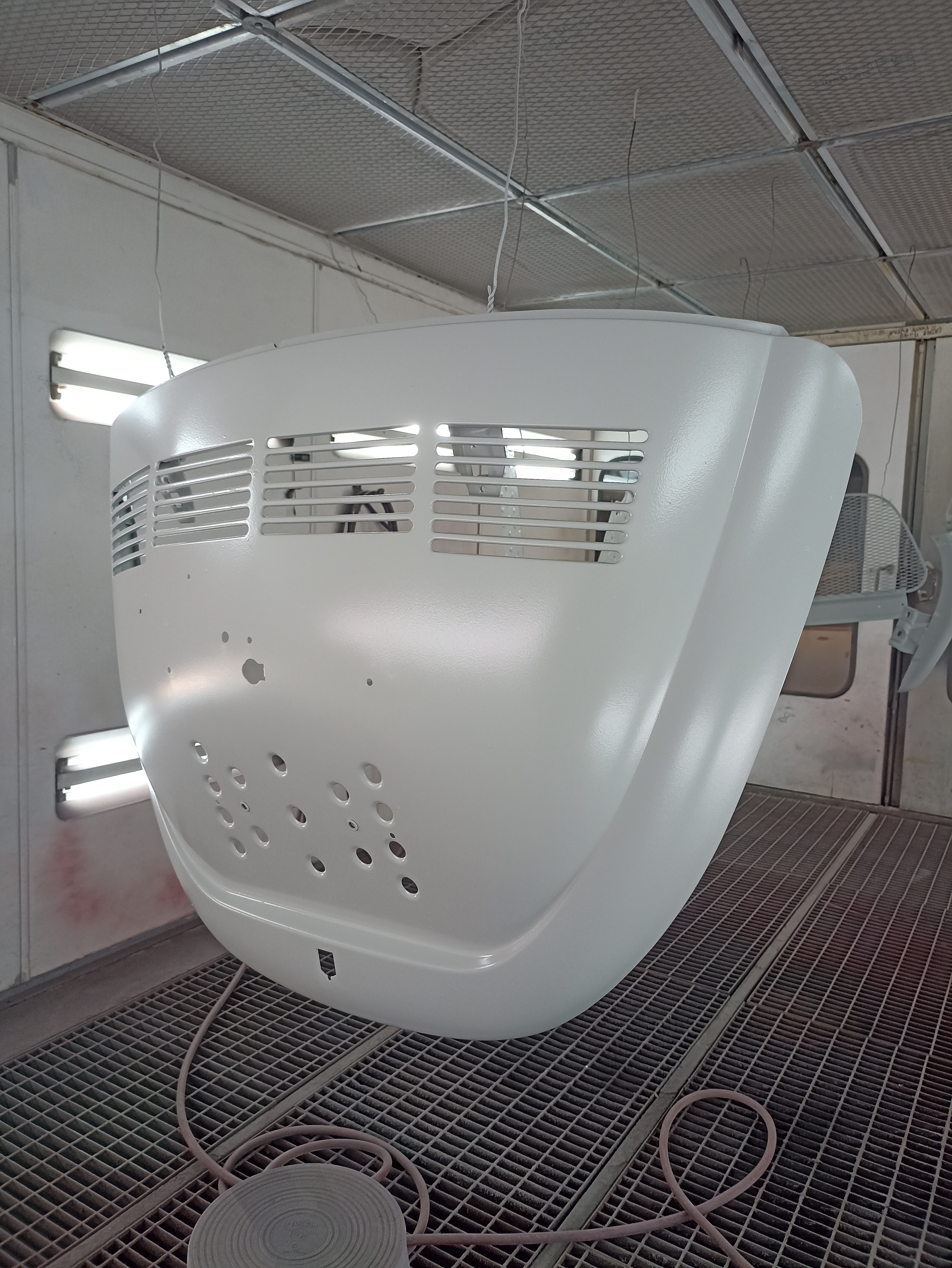

Message par fenix »
Du coup nouveau capot fait :thumb:
