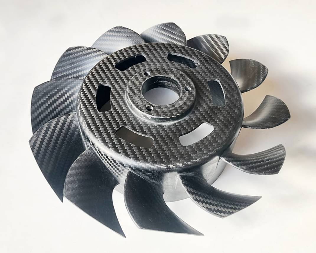

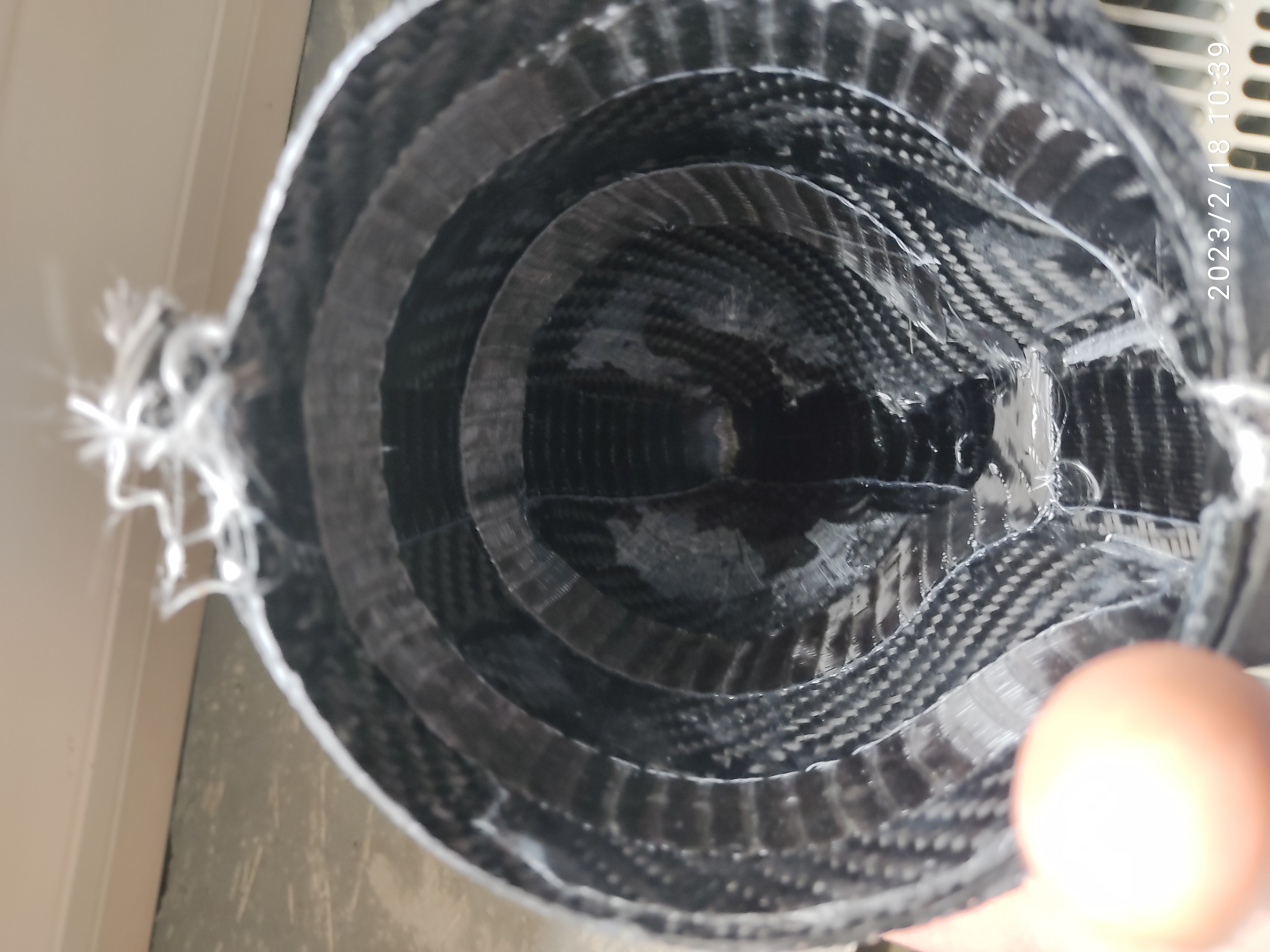

Re: Composite
Merci
J ai fais l assemblage avant de partir en voyage, la finition a mon retour La trame est assez bien aligné je suis content

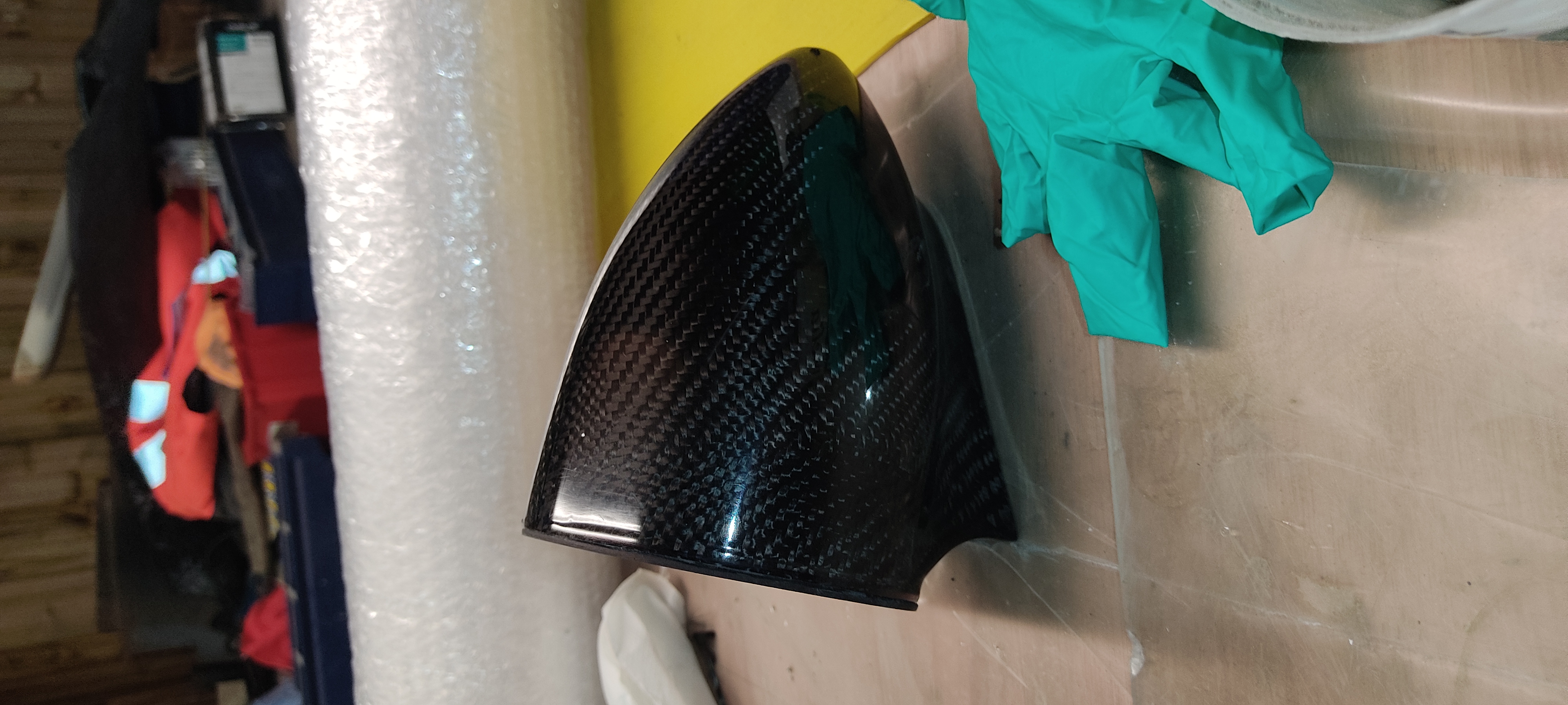

- Messages : 2381
Re: Composite
Un projet s achève.

- Messages : 2381
Re: Composite
Finito

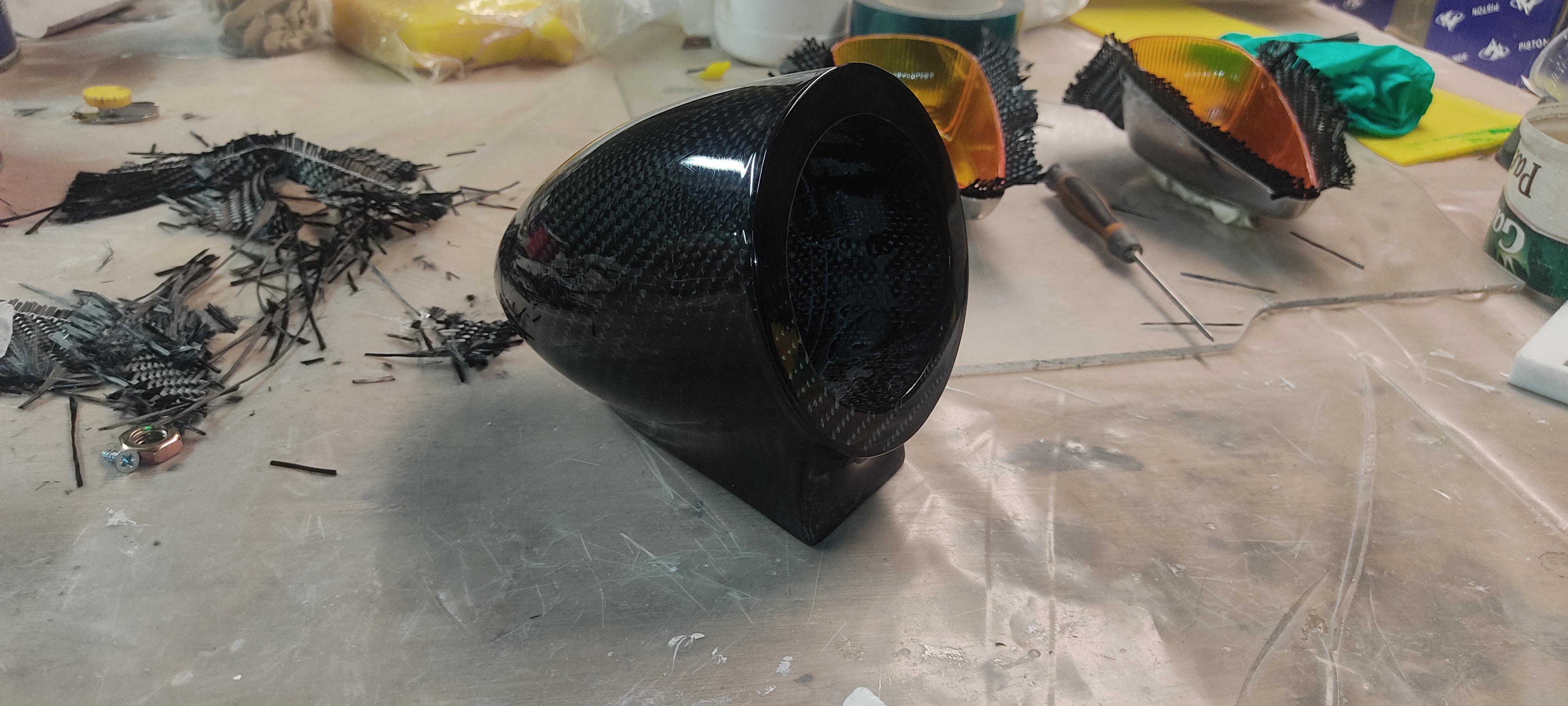

- Messages : 2381
Re: Composite
Oui y aussi des petits cache cligno en cours de prod aussi.

- Messages : 2673
Re: Composite
Si tu peux être dans tes 300 roros pour une telle hélice, tu as un acheteur. Taille 911 d'origine.

- Messages : 2381
Re: Composite
C est du prepreg autoclavé. En plus le moule doit être assez complexe sans compté qu il faut équilibrer tout ce petit monde.
- Messages : 6140
Re: Composite
C'est beau, mais qu'en est-il de l'inertie? cela rentre-t-il en compte dans ce type de pièce?
- Messages : 2673
Re: Composite
Ben si inertie, là il n'y en a plus et c'est comme si tu étais (presque) en directe sur un alternateur.
Bref que des avantages. De mon point de vue.

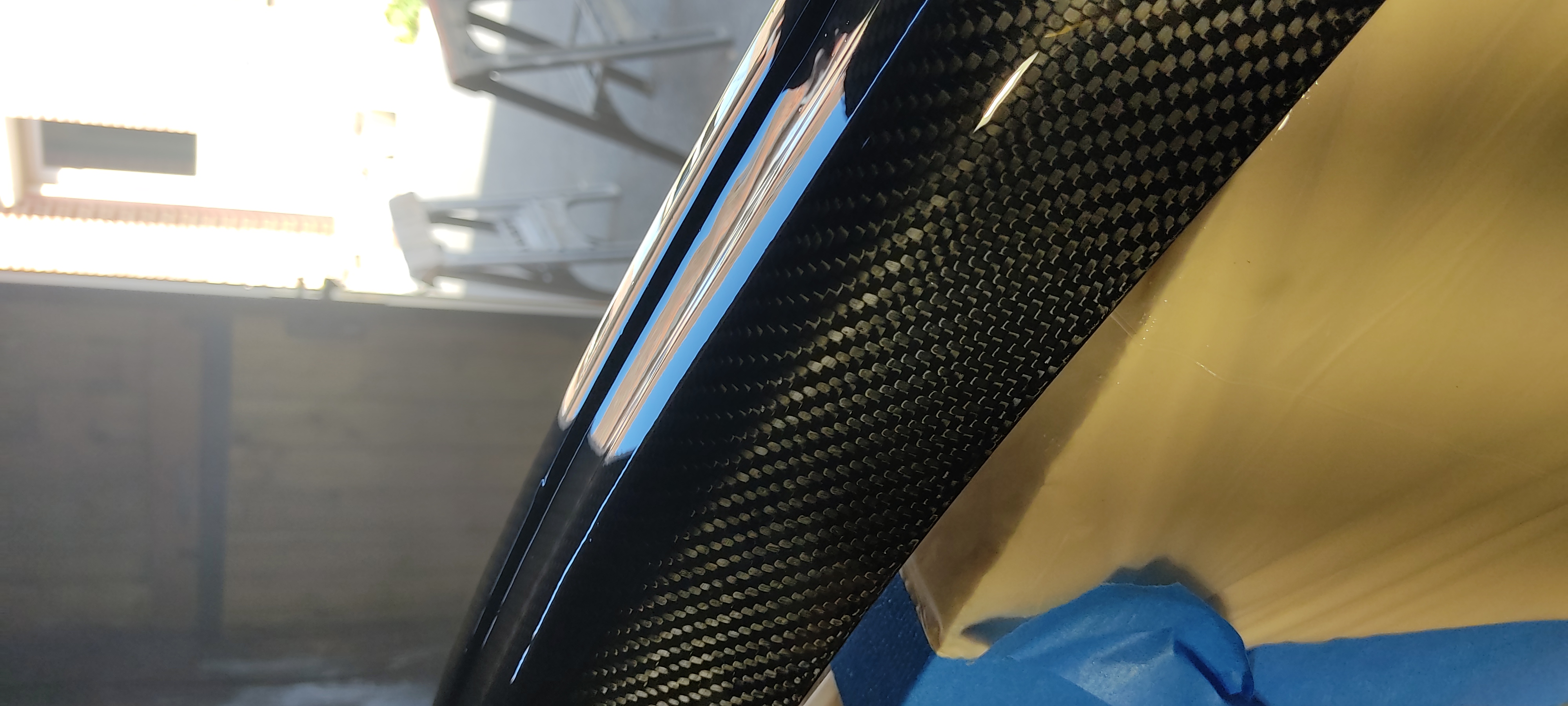

- Messages : 2381
Re: Composite
Je me suis essayé a la finition vernis pu 2k a priori plus résistante aux micro rayures et plus durable, j ai acheté un pistolet dédié que j utilise que pour le vernis.
Vu le rendu je vais démonter mes pièces carbones et faire une série de vernissage.
