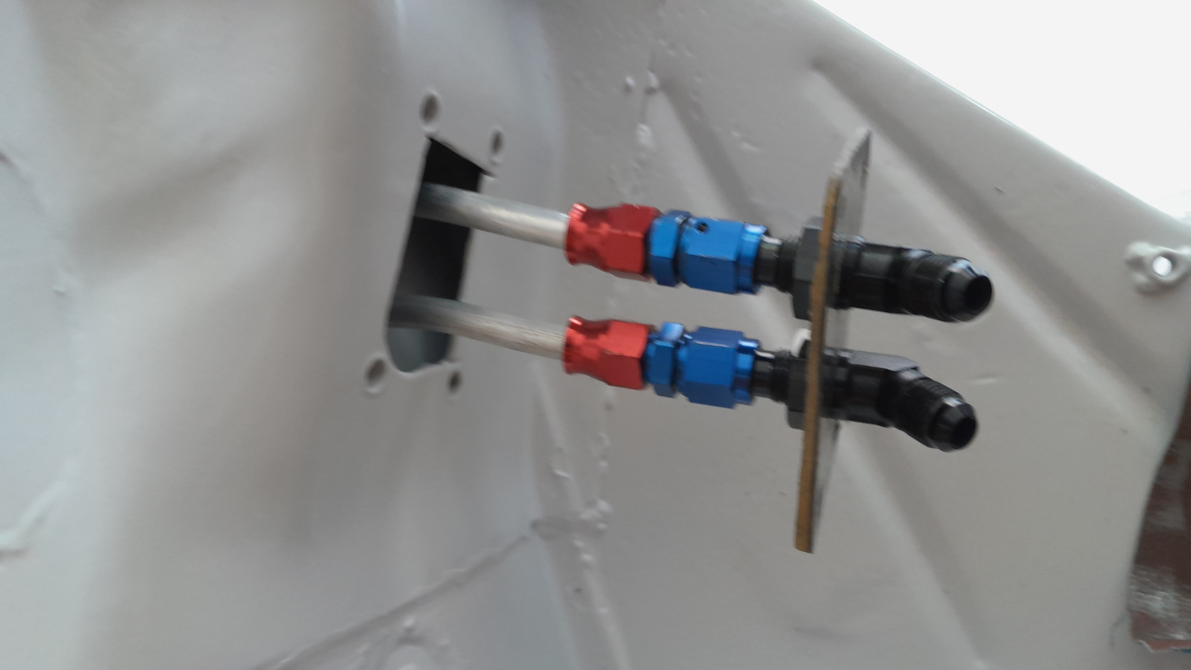

Et j'ai attaqué le remontage... ligne d'essence en alu avec raccords Dash, et coupleurs à l'arrière. Pour démonter le moteur sans foutre de l'essence partout.
Ligne d'embrayage en cuivre, collets faits maison, passage dans la poutre.

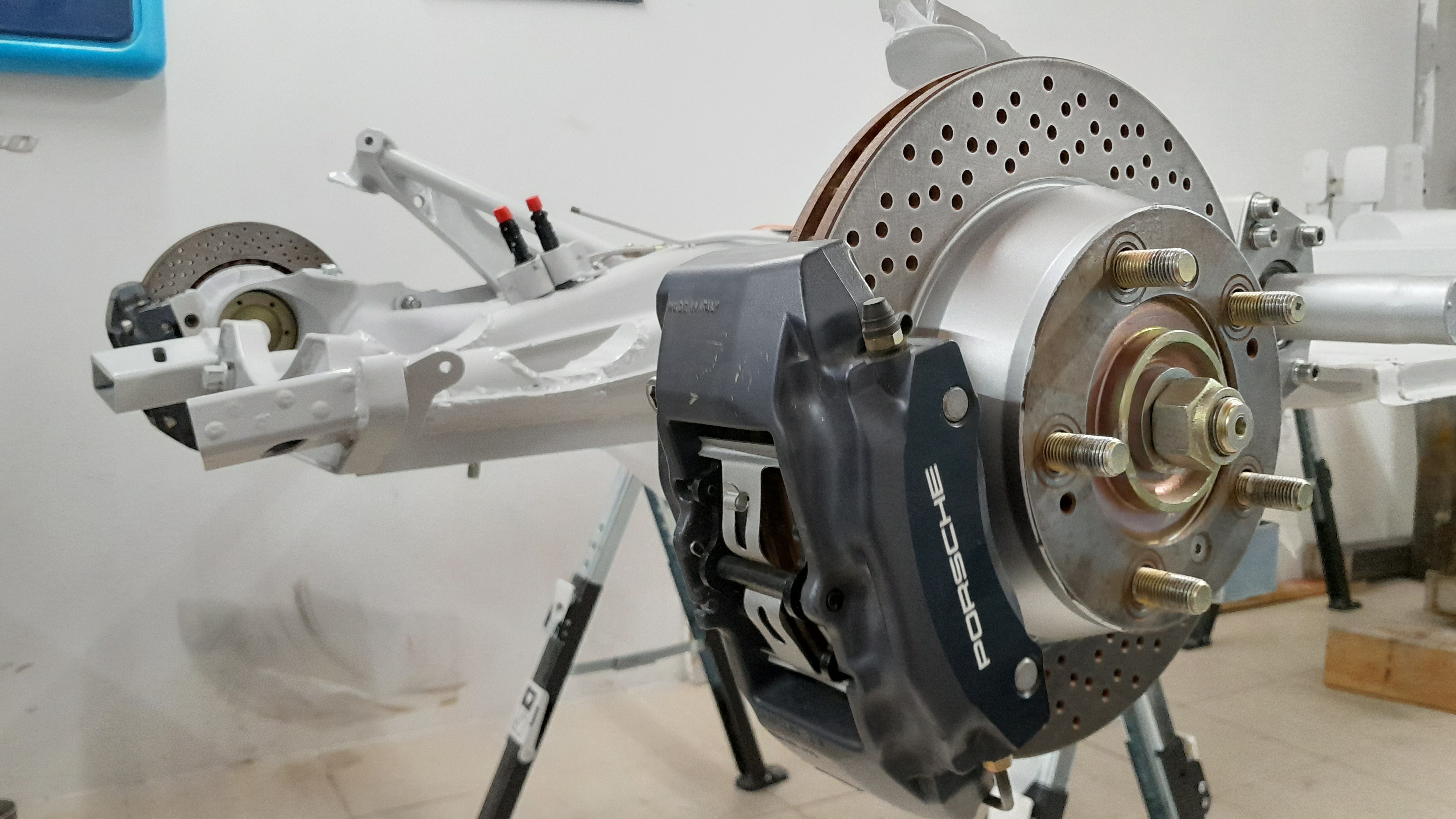

Et début du freinage... il me manque un raccord pour le frein à main, mais le pédalier est quand à lui... en place!

:lol: excellent, j'en connais un qui veut entendre sa machine faire vroum, pchiii, vroum, pchiii.
Au passage, excellent ta plaque pour tenir en place t'es raccords de ligne divers. :thumb:

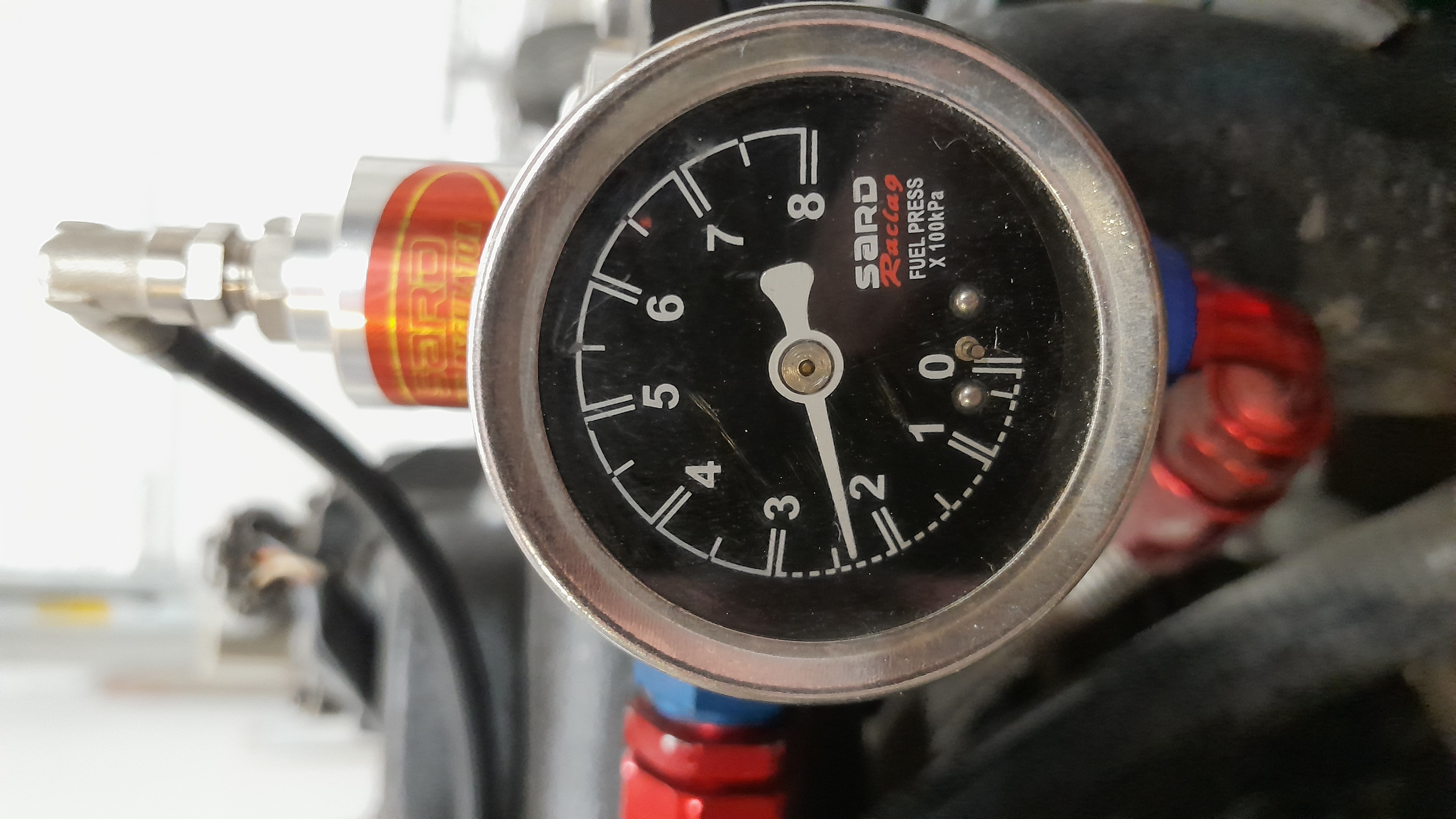

Circuits essence et freins mis sous pression, quelques fuites, réparées!
