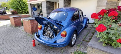

Alors ... hier je sors la 1303 qui n'a pas roulé depuis un certain temps. Elle a démarré très facilement. Un petit galop de 2km tout au plus.
Je me remémore une discussion avec Kevin ... vérifier régulièrement toute fuite éventuelle de fluides ( huile mais surtout carburant ) :scratch:
Et bien m'en a pris, la pompe à carburant électrique suintait, et pas qu'un peu :shock: d'où la présence d'un extincteur

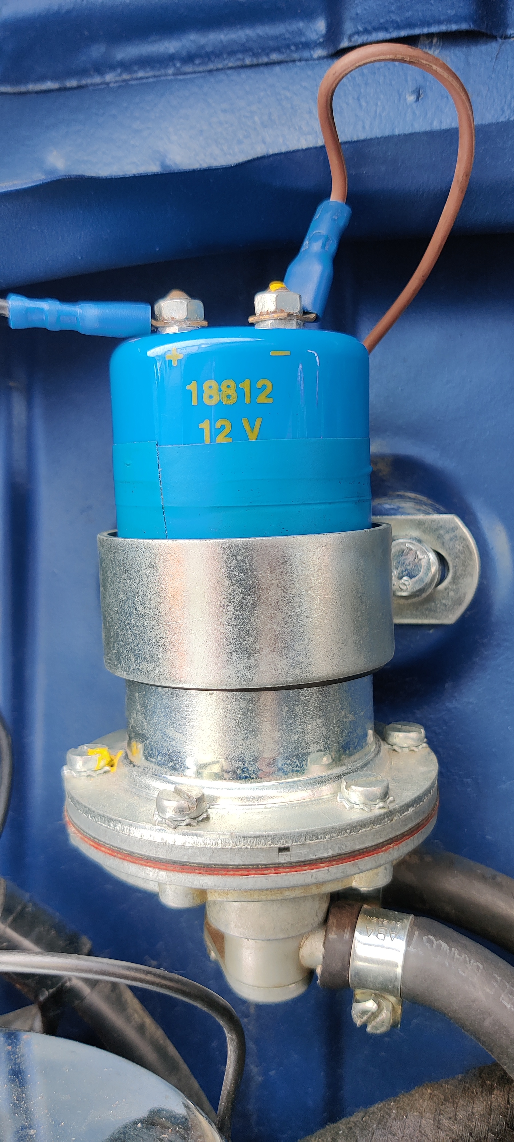

Ne connaissant pas le modèle de pompe, je suis allé sur le net, c'est une Hardi 18812
Et j'ai lu aussi que visiblement la mienne est montée tête en bas, ce qui ne se fait jamais d'après le forum consulté. Sur le site Hardi-automotive, pas d'instructions de montage.
Votre opinion ?

C'est pas la position qui gêne c'est l'emplacement. Pour moi une pompe elec doit pousser le carburant, donc elle doit être sous le réservoir pour être bien gavée par gravité.

Superflo a écrit : 13 juil. 2022, 06:29 C'est pas la position qui gêne c'est l'emplacement. Pour moi une pompe elec doit pousser le carburant, donc elle doit être sous le réservoir pour être bien gavée par gravité.
En fouinant un peu sur gogol, yaourt et autre cochonnerie , je lis souvent
"low pressure pump near the bulkhead ... high pressure pump near the fuel tank" , en gros pompe basse pression près du moteur, pompe haute pression près du réservoir.
et aussi
"fuel outlet higher than fuel inlet", la sortie plus haute que l'arrivée, afin d'éviter que des bulles d'air ne restent prisonnières dans le corps de la pompe, un truc du genre.

Confirmation : la pompe à essence est montée tête en bas, et si elle était montée à l'horizontal, il faudrait que la sortie soit plus haute que l'entrée .
Alors ce weekend, après l'épisode "je fuis de partout" dans la semaine, j'ai tout checké, resserré un peu les visses de la pompe, vérifié et resserré les colliers là où ils étaient un peu lâches.
J'ai refixé à la cloison moteur la pompe, démarré le moteur ... plus de fuite ... bien ça, et puis le moteur s'est arrêté.
Ce soir j'ai mis de l'essence dans le réservoir, à peine 5l, on peut exclure la panne sèche :scratch:
Et puis ... révélation ... que je peux être très con des fois :cheers: :cheers: :cheers:
Samedi j'ai profité de remonter la pompe sur des silentblocs, si si.
Plus de masse mon coco ... :roll: :roll: :roll:
