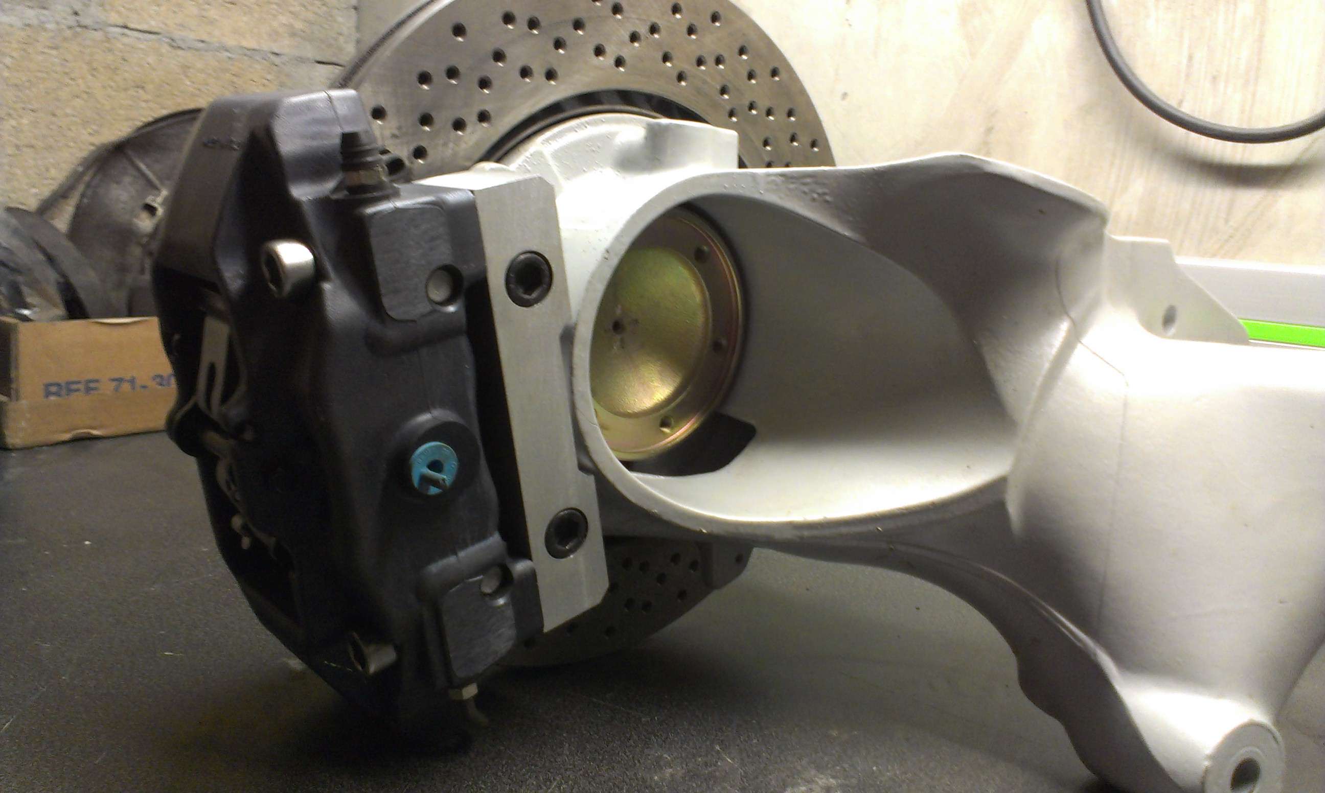

Benoit a écrit : 15 juil. 2023, 21:07 20230715_210102.jpg
Benoit,
C'est des freins de boxster (986) ?
Les étriers sont sur cales epytec ?
Messages : 6149
Boxster derrière, Boxster S devant. Les cales sont faites maison.
Messages : 2684
Merci 👍

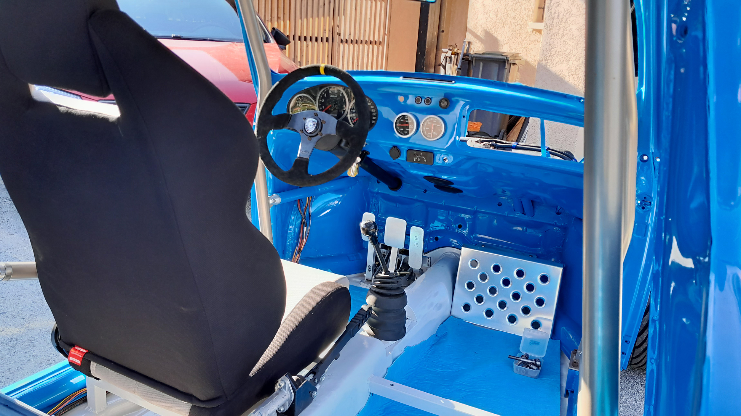

ça avance tranquillement. Je bosse principalement sur l'élec
