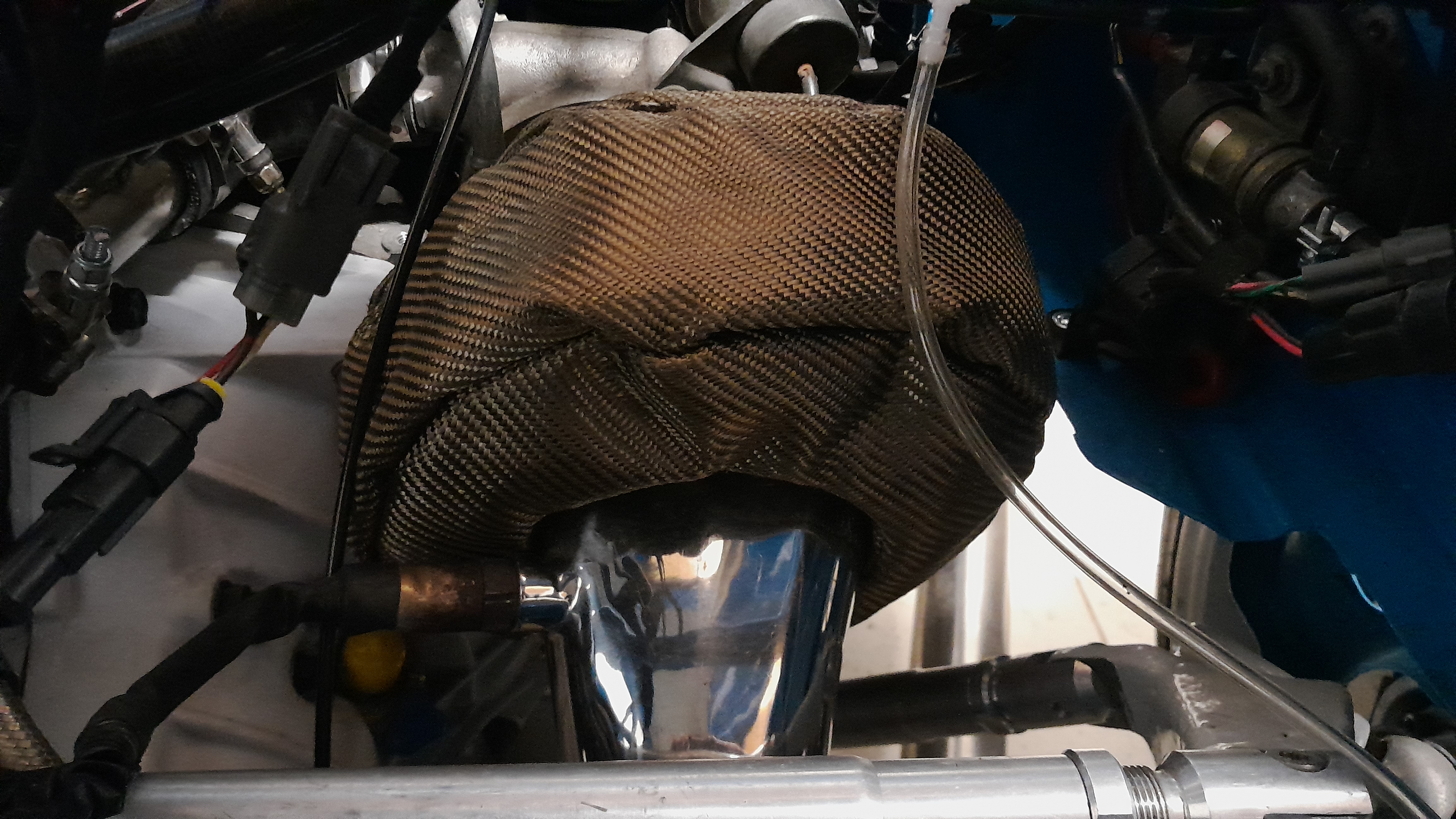

- Messages : 6162
Ah oui... et aussi un slip anti-chaleur pour le gros escargot !
