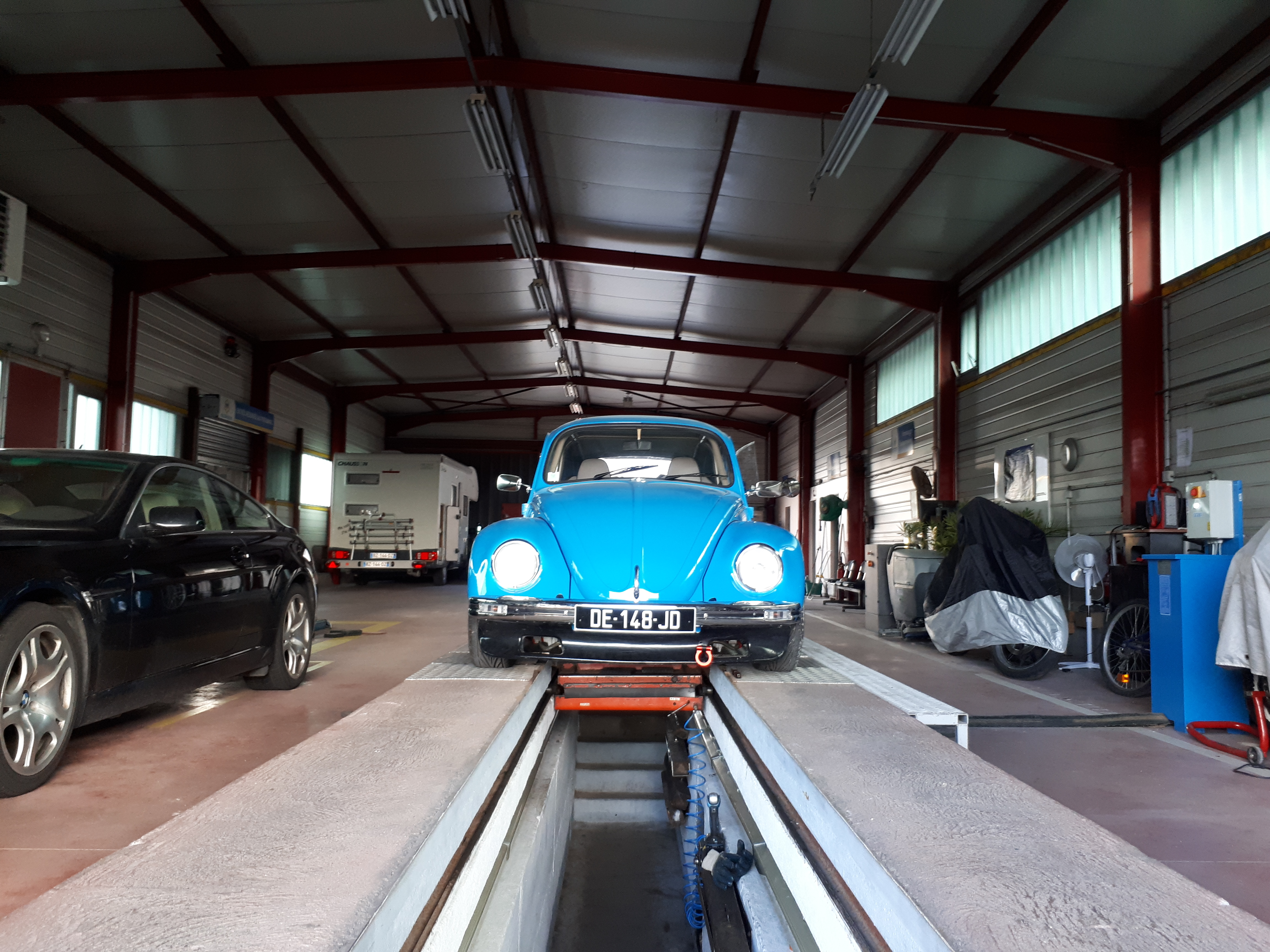

- Messages : 6160
Merci !
Alors dans l'ordre : boite sub inversée, pneus en 17 (45 devant, 50 derrière). C'est bien étagé, mais j'ai pas encore assez roulé pour un retour complet.
Le pédalier est génial ! Il faut juste que je purge mieux l'avant, c'est mou. Derrière, ça freine à fond...
- seb12
- Messages : 352
- Votre German : notch 1962
- Moteur : EJ20 TURBO
- Localisation : RODEZ 12
Pour le freinage si tu freine trop derrière ça viens peut être du la vis de répartition, à tu essayé de un côté ou de l autre à fond.
Il m à fallut modifié les petites chappes des maîtres cylindre pour pouvoir gagner en amplitude de réglages
La taille des maître cylindre joue aussi en fonction du type d étrier, c est pas évident de trouvé le bon combo d entrée....
- Messages : 2690
Ça n'a pas avoir avec le fait que tes étriers ne sont pas tout à fait centrés ?
- Messages : 6160
Non, purge et un purgeur qui fuit.
Mais ça n'empêche pas d'avoir un nouveau papillon sur mon pare brise...
