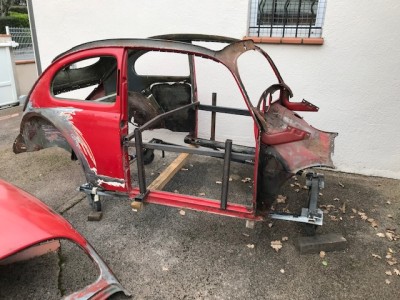

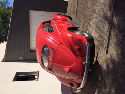

bonjour ,voici le projet ,pas en bon état ,mais bien avancé ce jour

bonjour
le projet en quelques mots
châssis rotule et cardans
disques ventilés et gros frein
moteur type 4
boite préparée
jante 3 parties
caisse look d'origine le plus discret possible
intérieur d'origine avec deux petits baquets dans le tissus d'origine

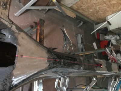

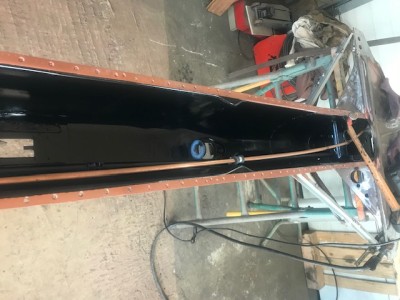

voici le châssis en cours de construction
avec tuyau d'essence en diamètre 8

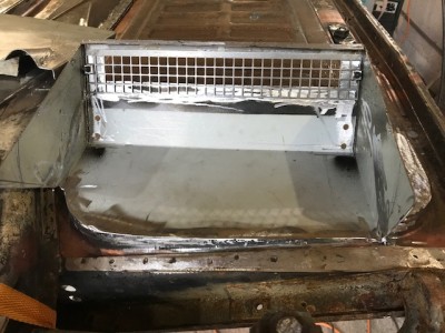

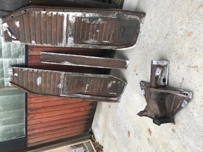

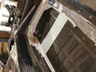

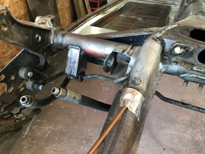

bonjour

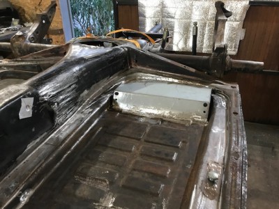

oui énormément de travail sur la caisse
avec beaucoup de rouille a traquer

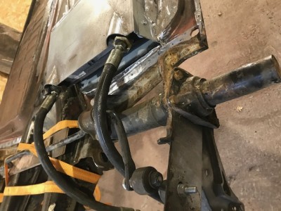

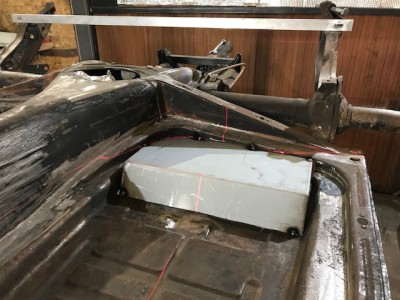

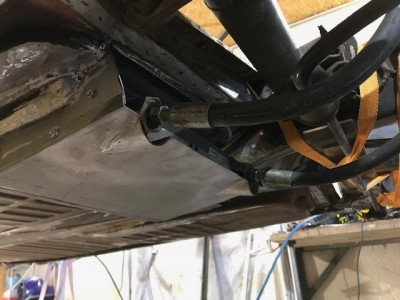

après avoir soudé le nez de 1200 , l’arrière d'une 1302 ,et les plancher d'occaz place a

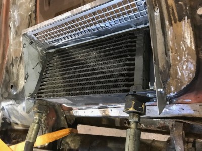

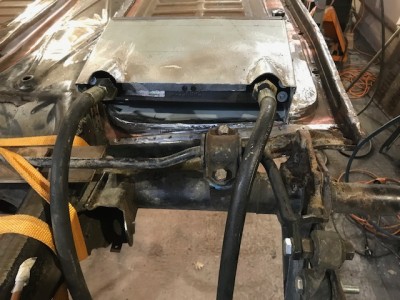

quelques photo du châssis avec modification pour le radiateur d'huile ,incorporé dans le châssis
Messages : 6143
Re: split RS
J'aime ce genre de bonne idée !

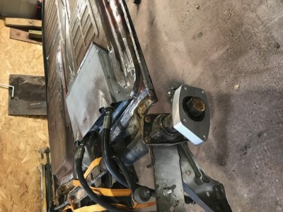

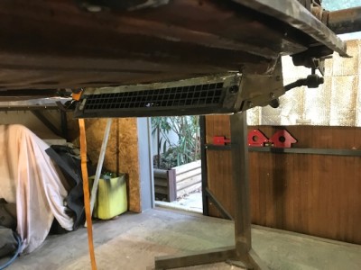

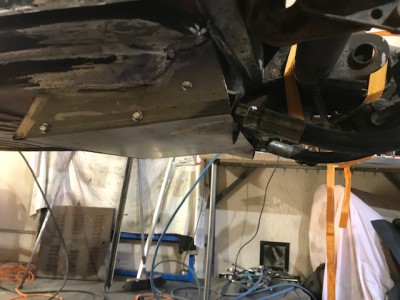

bonjour
merci pour les compliments

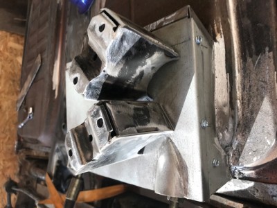

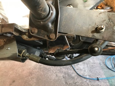

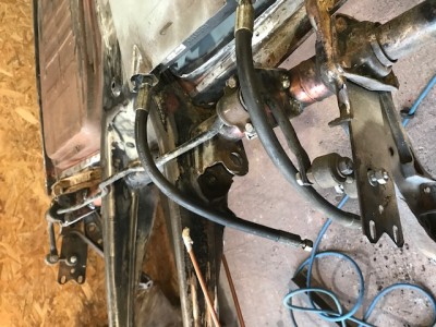

voici quelques photos supplémentaires du châssis
essais et mise en place du radiateur ,ainsi que fabrication support barres stab de Porsche 944
et essais des support GWD sur les lames

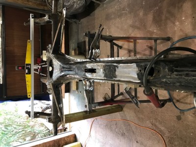

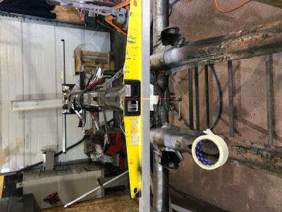

bonjour
bientôt un an que j'ai rien posté
déménagement ,travaux
du coup la Split et au ralentie , mais avance tout doucement

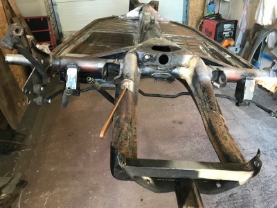

et première version du châssis que je vais modifié
photo du châssis et les quelques pièces
on se verra peut être a SPA ,chercher des nouvelles pièces
