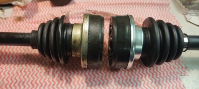

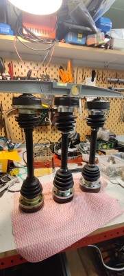

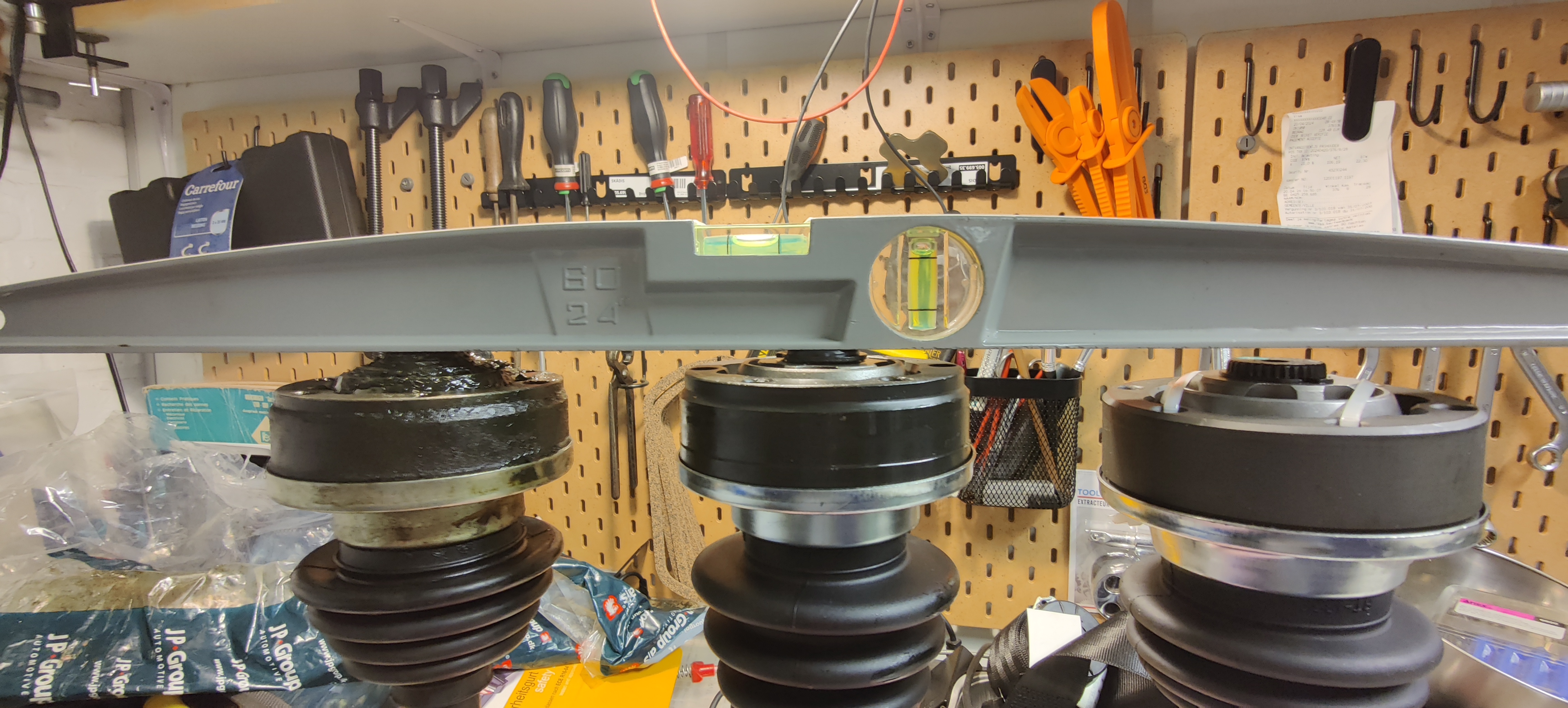

Ce scénario était le bon ... j'ai reçu des cardans de cox tout neufs aujourd'hui, j'en ai monté un à blanc ... tout bon :thumb:
A noter que le barreau de cardan 944, à droite, est un poil plus court :scratch:

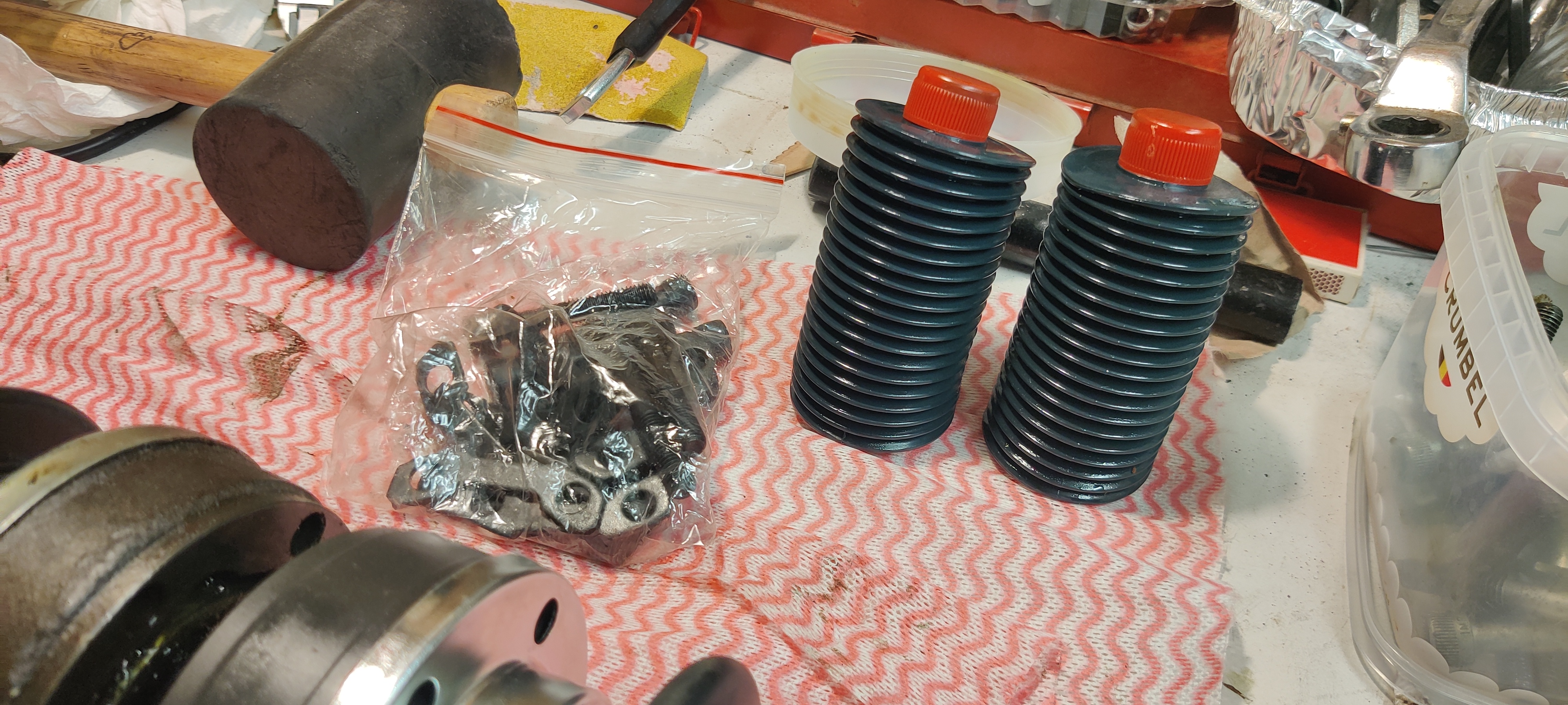

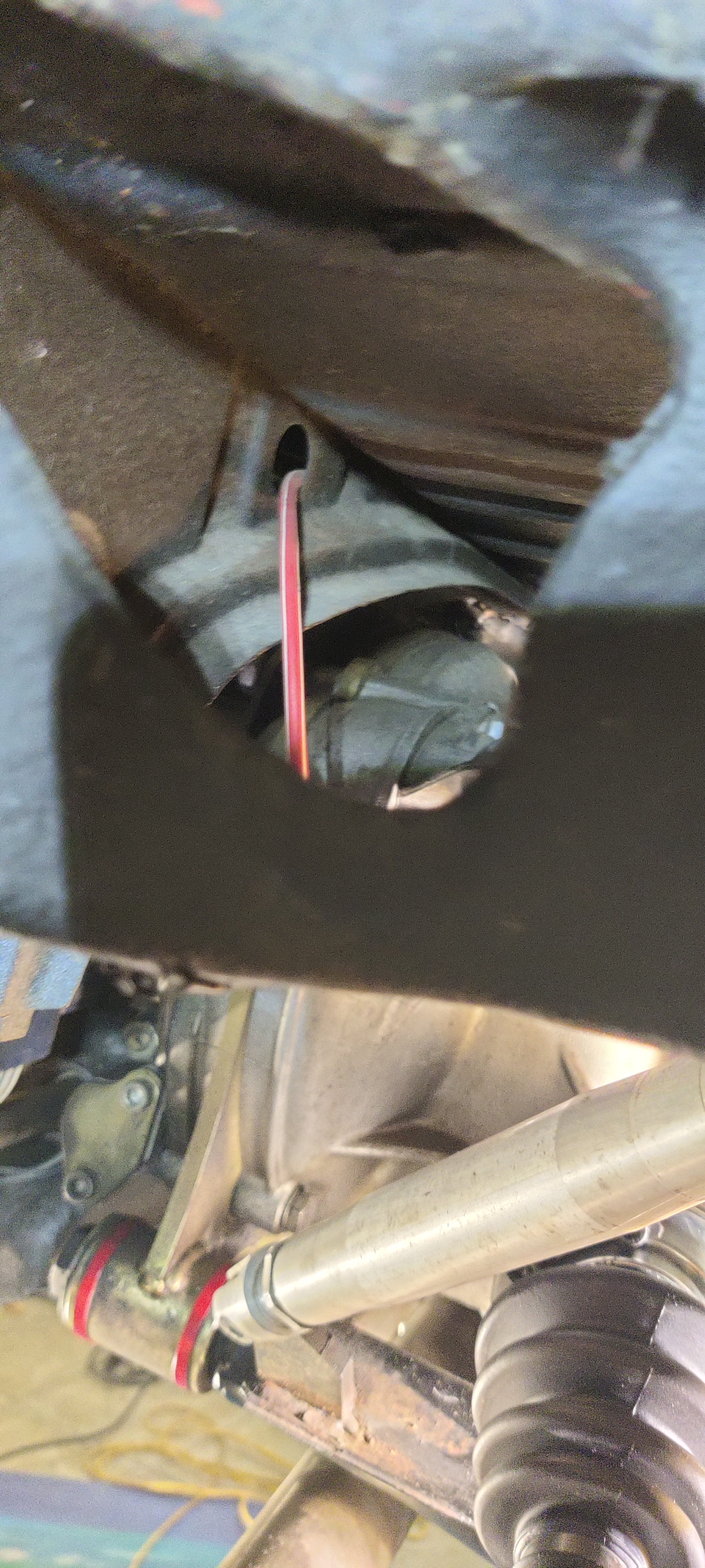

Tant qu'elle était le cul en l'air, j'ai vérifié le serrage de divers écrous et ... les boulons de fixation avant de la boite étaient bien lâches.
J'ai aussi repositionné la sortie de l'échappement GWD, il lui arrivait de cogner soit sur le 4 en 1, soit sur la carrosserie, soit les deux peut-être.
Ce câble aussi de belle section qui traversait la cloison bien coupante sans protection ... pas bien.

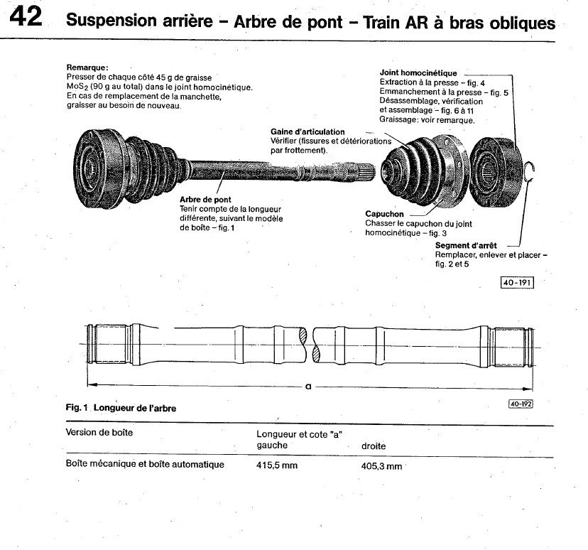

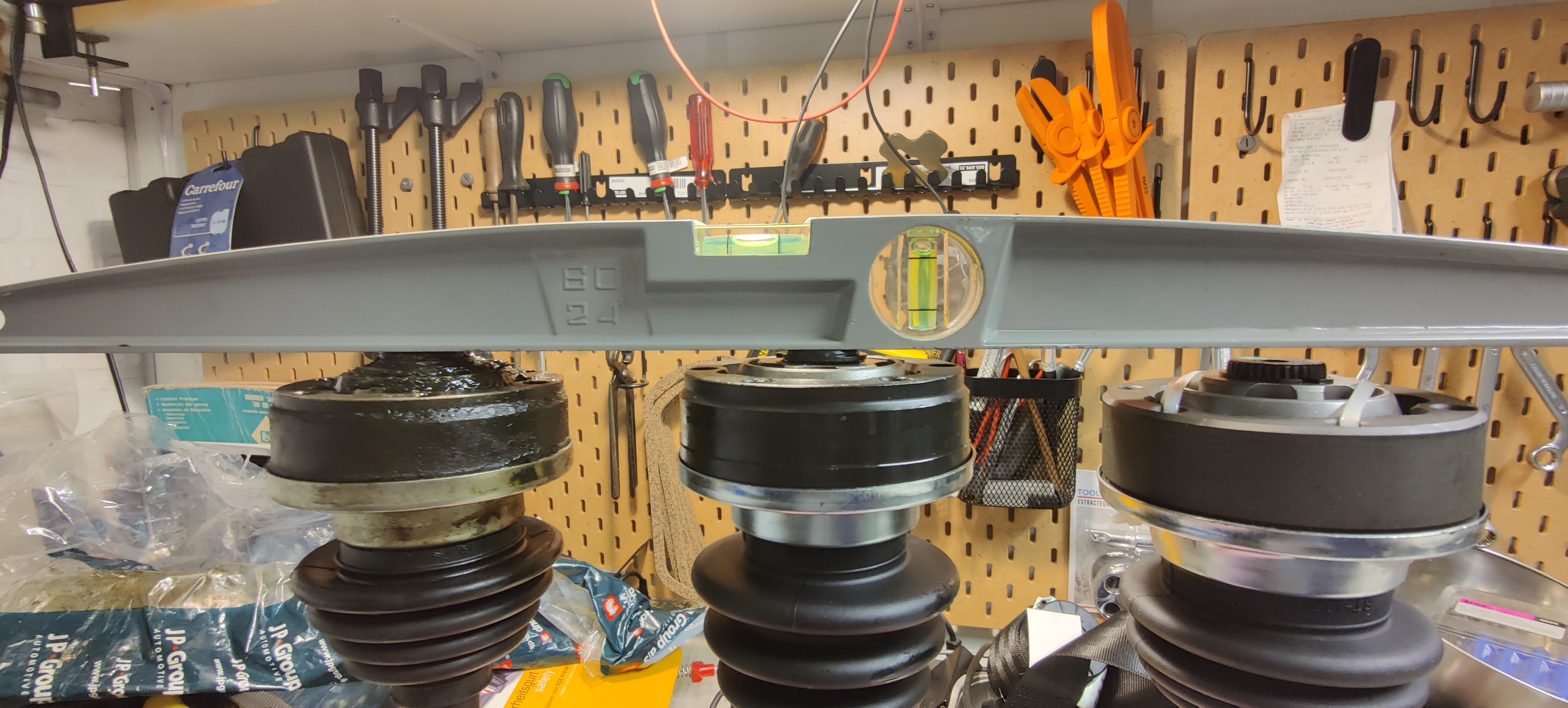

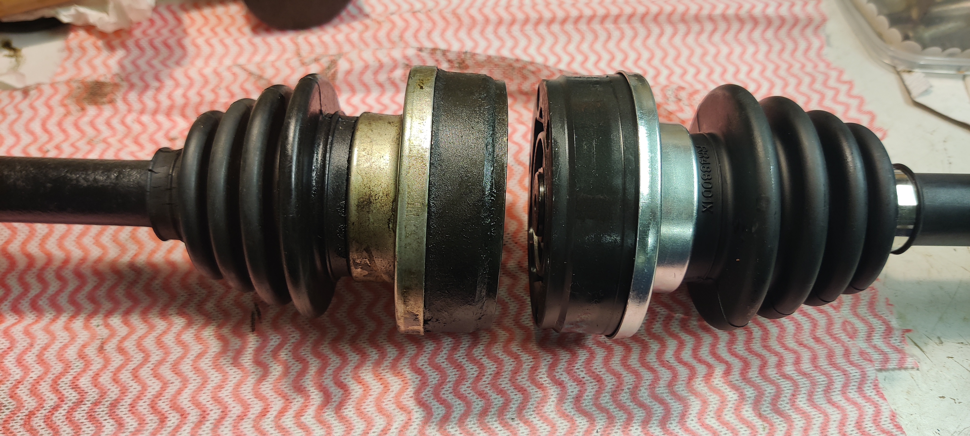

Pour clôturer ce poste ... voilà que je découvre que la longueur des cardans n'est pas la même d'un côté par rapport à l'autre. Oui, ça perturbe mon mental.
1.02cm de différence, vous le saviez ? :shock:
Re: En quête d'infos ... boite 902/1 Bras 944 ou Cox ?
On en apprend tous les jours...
je n'avais jamais prêté attention à cela non plus.
Je regarderai à l'occase si c'est avéré.
Il me semble que c est le cas aussi pour la boîte 901 que j ai et de mémoire j avais un peu galéré pour trouver des cardans.
Au final j avais pris les mesures et on avait trouvé une correspondance.
