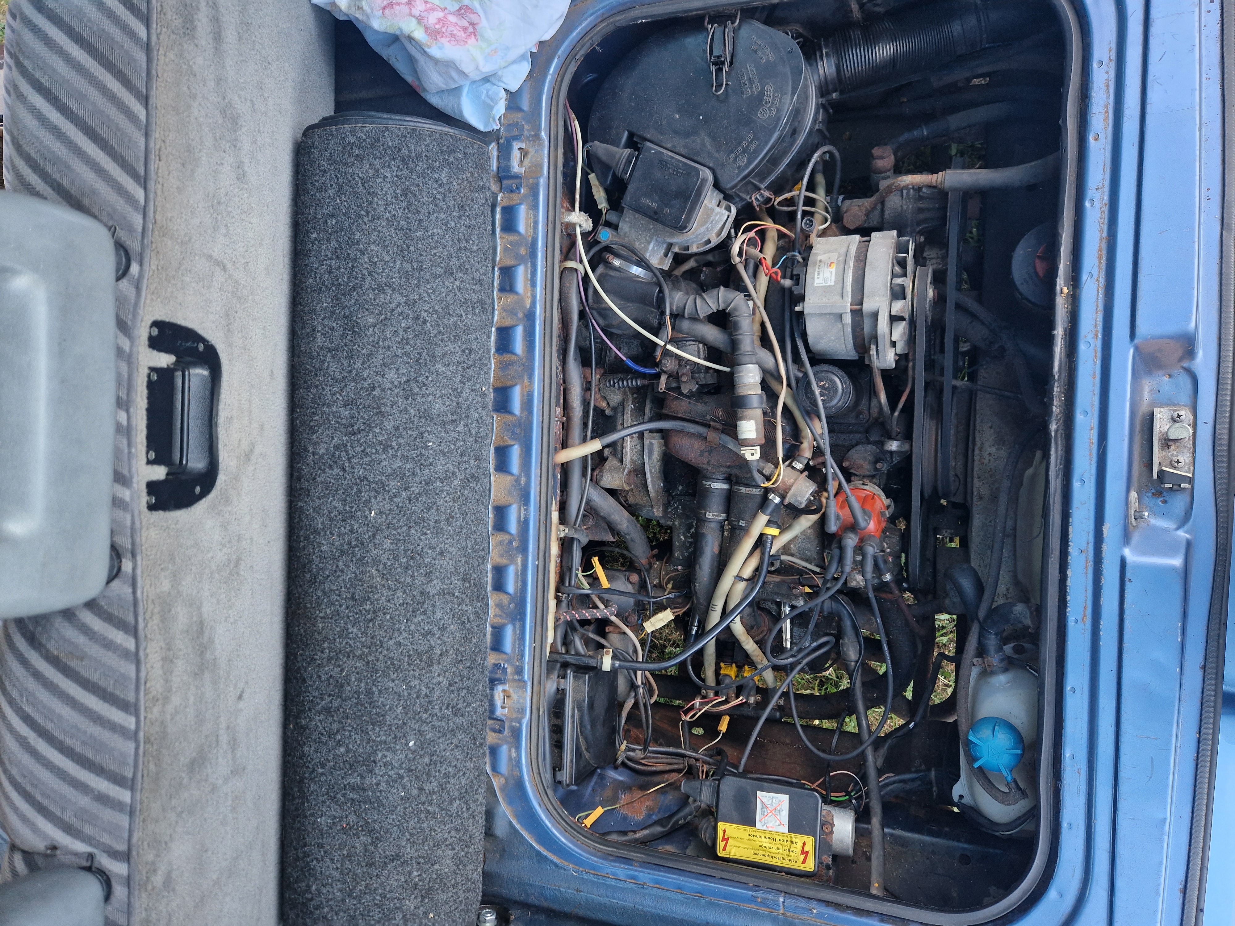

Salut le groupe je viens d'investir dans un T3 bluestar wbx 2100cc moteur MV sauf que le moteur ne démarre pas aucune info du vendeur sur la cause de son arrêt.
Après recherche il n'y a pas d'étincelles a l'allumage vers où rechercher car là jeu suis dans l'impasse merci d'avance de votre aide

Tu as testé la bobine?

Tu as une prise avec 3 fils sur l’allumeur, ils sont en bon état ? Il faut suivre les schéma et vérifier point par point.
Pas facile de te guider à distance

Bonjour oui tester une bobine toujours rien

sur ta photo, il y a 2 connecteurs jaunes qui pendent... faudrait-il les mettre ensemble?

Connecteur branché toujours rien

Panne trouver c'était un fils du capteur de position du papillon ça tourne nickel
