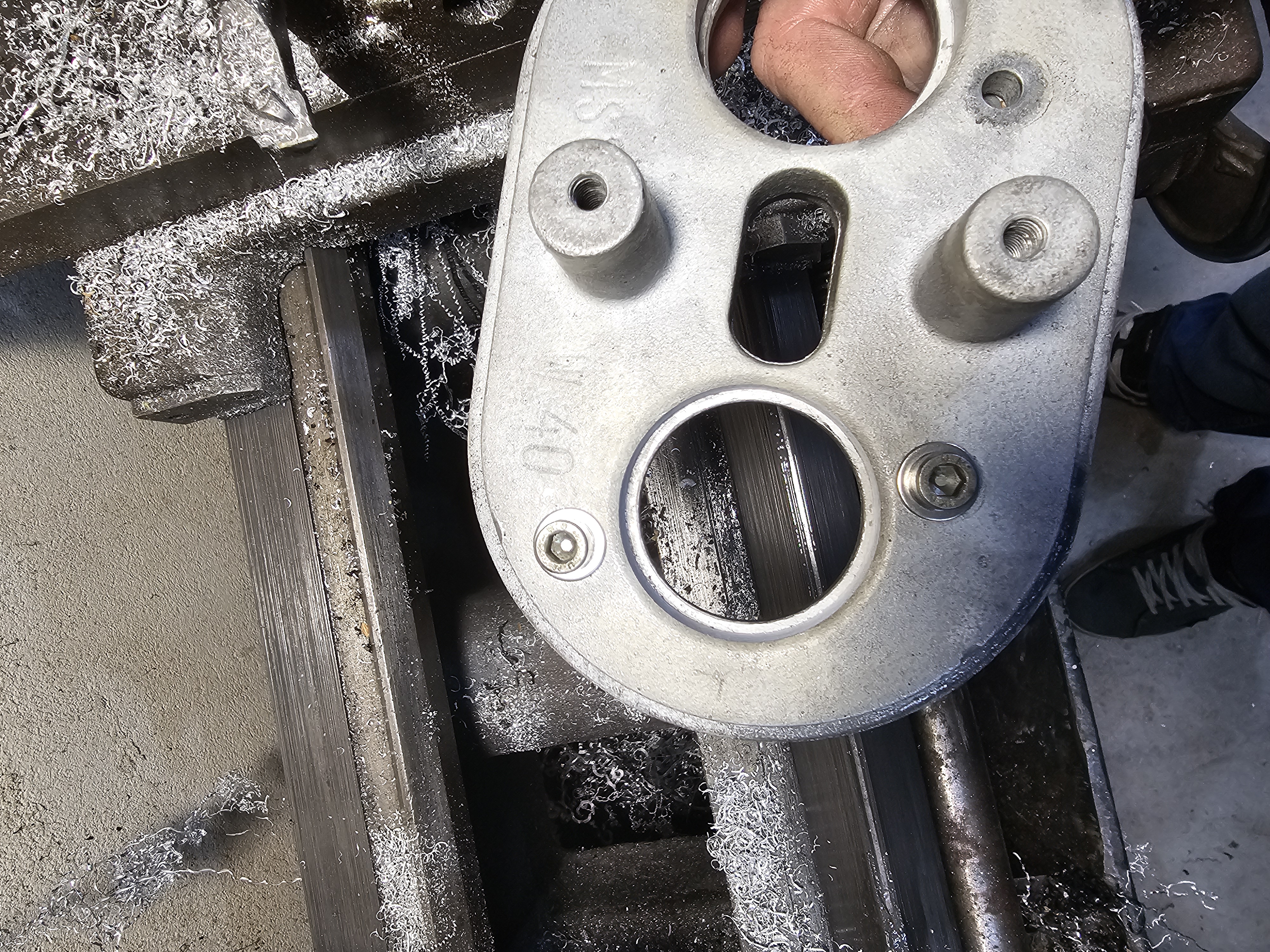

Bon j'ai tombé les ailes arrière histoire de recranter tranquillement
Faut que je démonte les carbus histoire de regarder ce qu'il y a dedans et les nettoyer
D'ailleurs il faut que je reprennent les embases des couvercles, ils sont pour des 40IDF et là c'est des 48 du coup le diamètre d'entrée est trop petit, ça doit légèrement brider le moteur :?

Ça faisait une légère restriction les platines de filtre a air...
Dessus reprise en diamètre, on voit dessous avant reprise
Mine de rien 30% de section de passage en moins !
