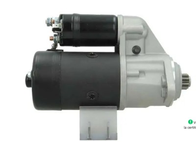

Au cas où l'info ne serait pas parvenu jusqu'ici :
Il y a une solution bien plus économique que de monter un Hi Torque pour un résultat au moins aussi performant :
Demarreur de New Beetle 1.9 TDI boite automatique
Il a l'avantage d'être auto-guidé qui plus est donc plus de soucis de douille dans la boîte
Moins de 100€, montage plug-and-play une fois l'oreille qui ne sert pas coupée

J'ai trouvé aussi
90€ celui-ci contre 280 le Hi-torque, ça fait autant a mettre ailleurs !

la ref c'est 020911023D ?
intéressant, j'utilisais le hi-torque de gembler mais celui là est carrément moins cher

J’ai commandé ce démarreur et ça ne se monte pas tout seul.
Il faut aussi tirer les trous de fixations car il ne sont pas sur le même axe entre cox et new beetle

Ah ben merde, j'en ai pourtant mis un sur la 1200 apres avoir seulement viré le 3ème trous qui est inutile

@samc c’est quel référence que tu as commandé ?
J’ai pris celui de la photo sur oscaro.
Sur cox les trous de fixations sont alignés avec l’axe du pignon, sur beetle ce n’est pas le cas

L'info est intéressante... à confirmer pour ne pas commander quelque chose qui ne ce monte pas.

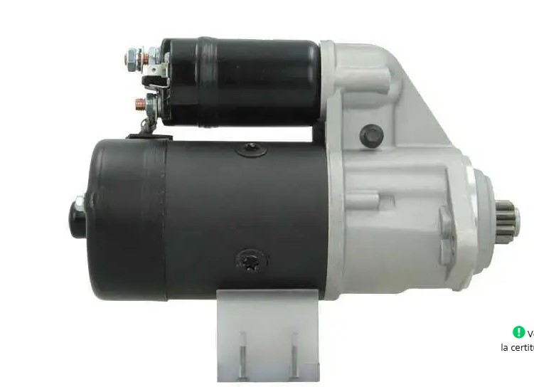

Démarreur + LINE (automatique, 911, 181 ...)
12V/8KW
300.010.092.010
il y a même le bossage pour la vis de fixation d'origine ;-)
12V/8KW
300.010.092.010
