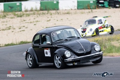

Quelques clichés sympa

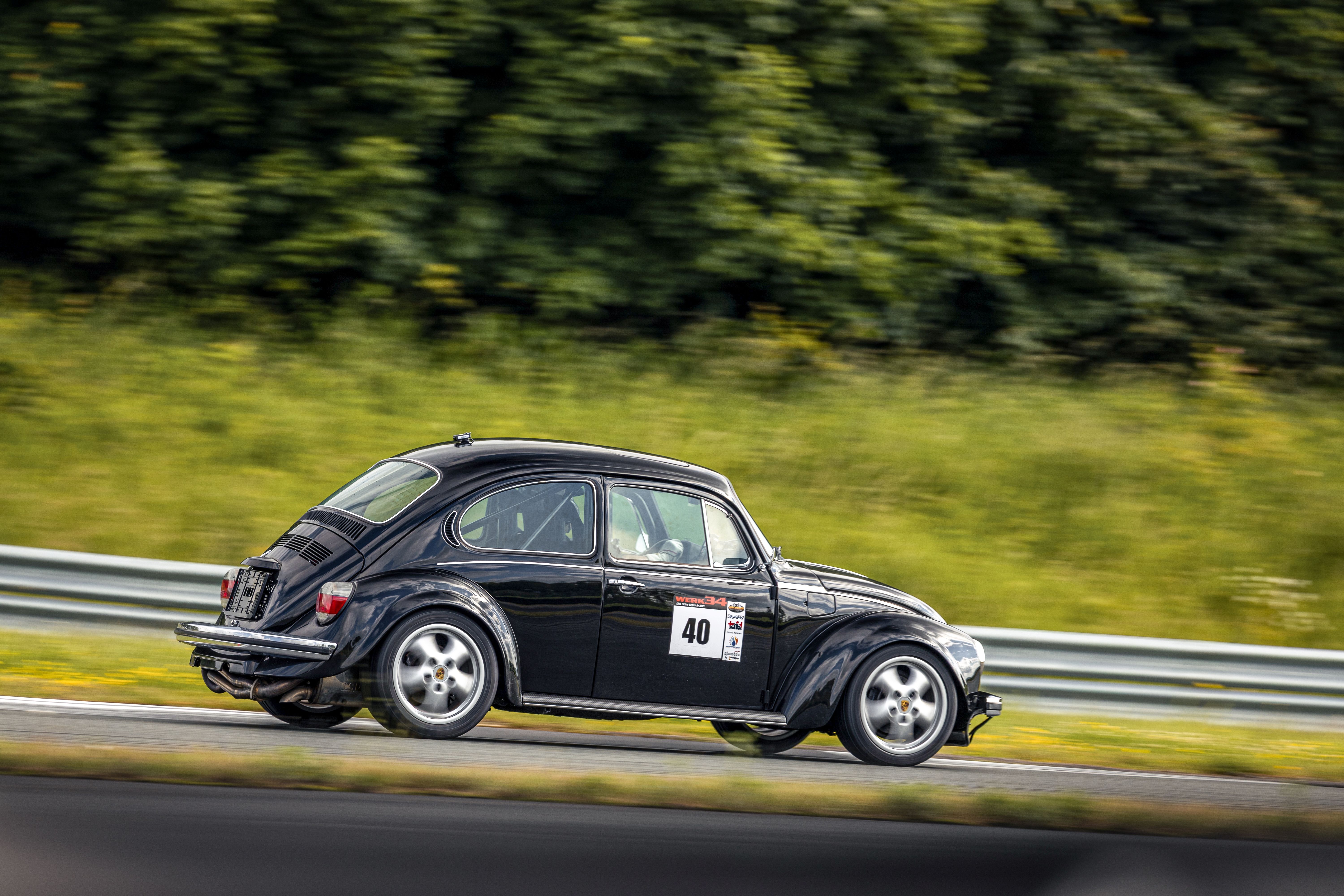

Et une petite derniere

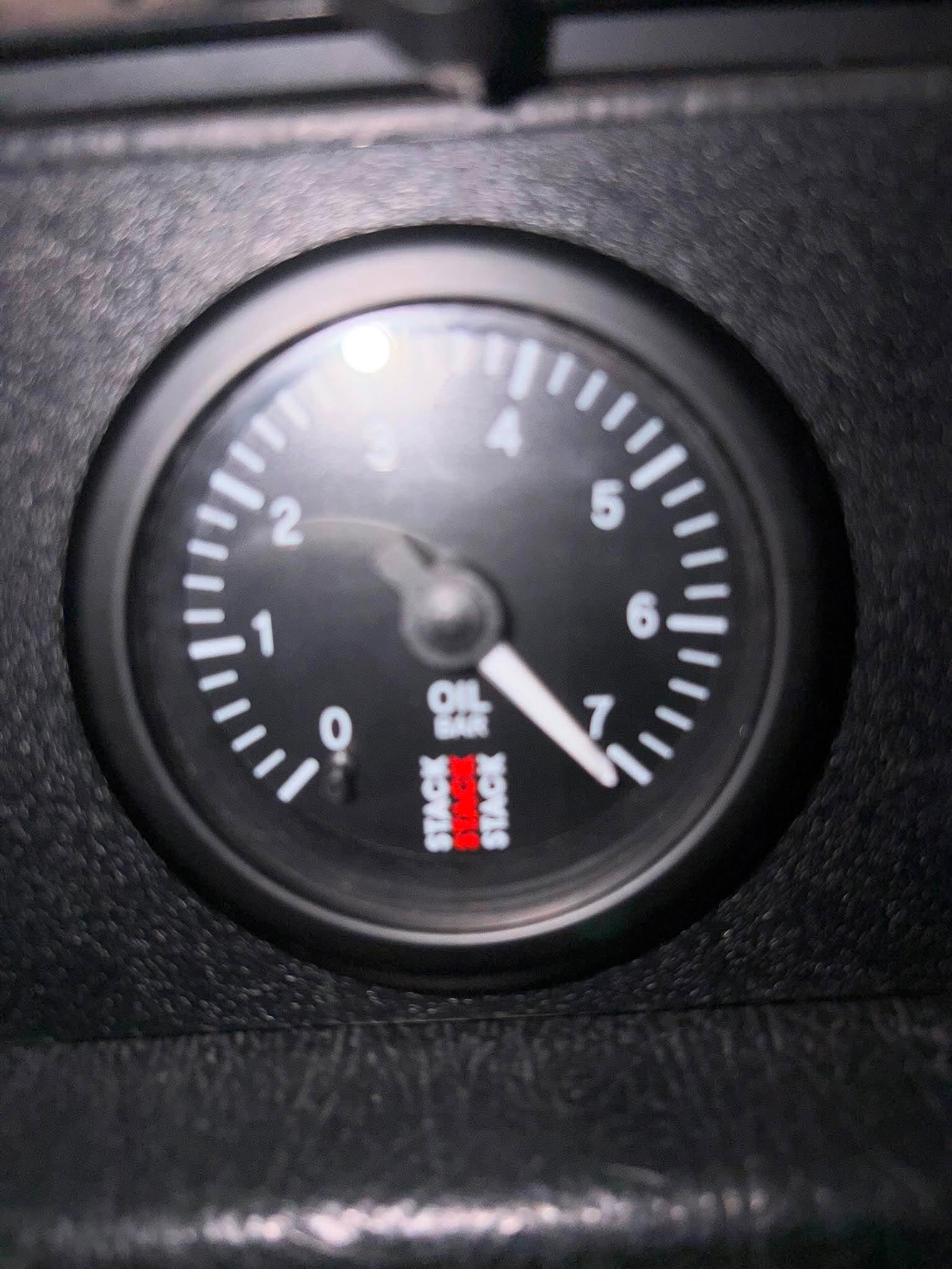

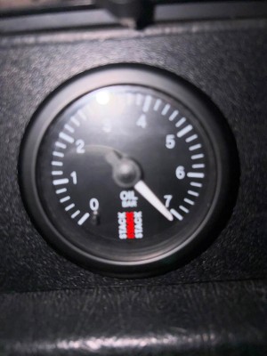

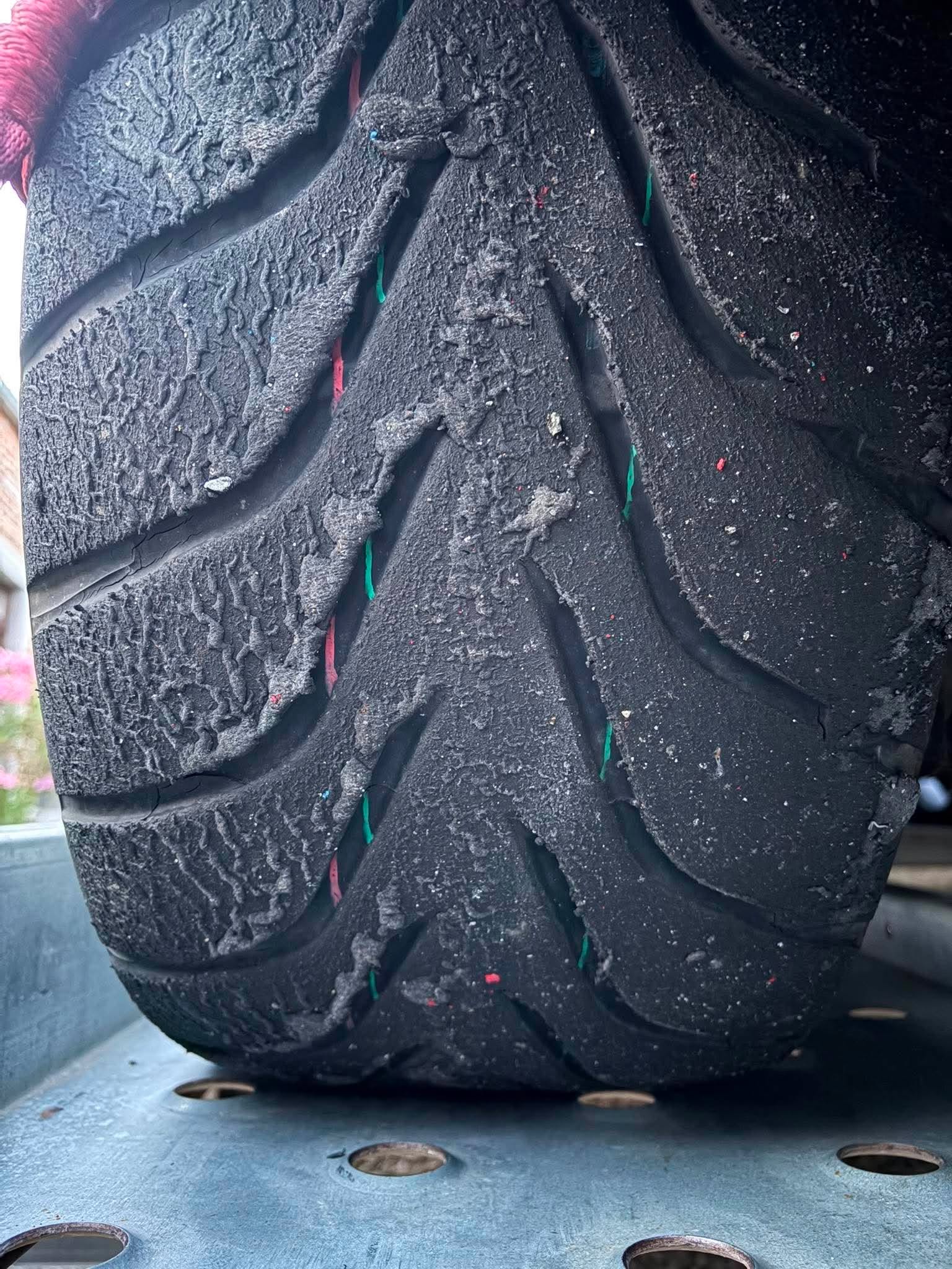

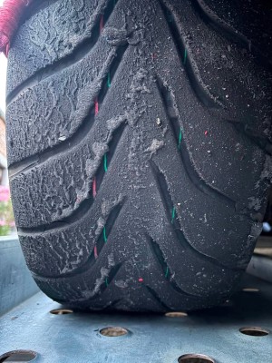

La saison Track Day est intense cette année, avec une journée en mode grip sur le circuit de Mettet.
La meteo affichait 30°C, la journée a été compliquée avec les freins phase 1 qui passent a travers, mon fils qui me ramene le Scud avec le mano de tempé huile à 140°C après un run de 30min a fond. Les pneus race n'en peuvent plus, la sonde de pression d 'huile Stack lache et on termine la journée en faisant confiance à la mecanique. Les caches culbu se deforment et commencent a pisser à l'huile sur l'échappement, avec la fumée qui va avec dans le compartiment moteur... Bref vive la course :cheers:

Les pneus oO ils ont bouloché fort !!!
C'est un vrai test le circuit. Bizarre que les caches culbus se deforment.

140°C pour l'huile :shock: alors que tu as un radiateur à l'avant et que tu es en carter sec. Un thermostat à dû rester bloqué.

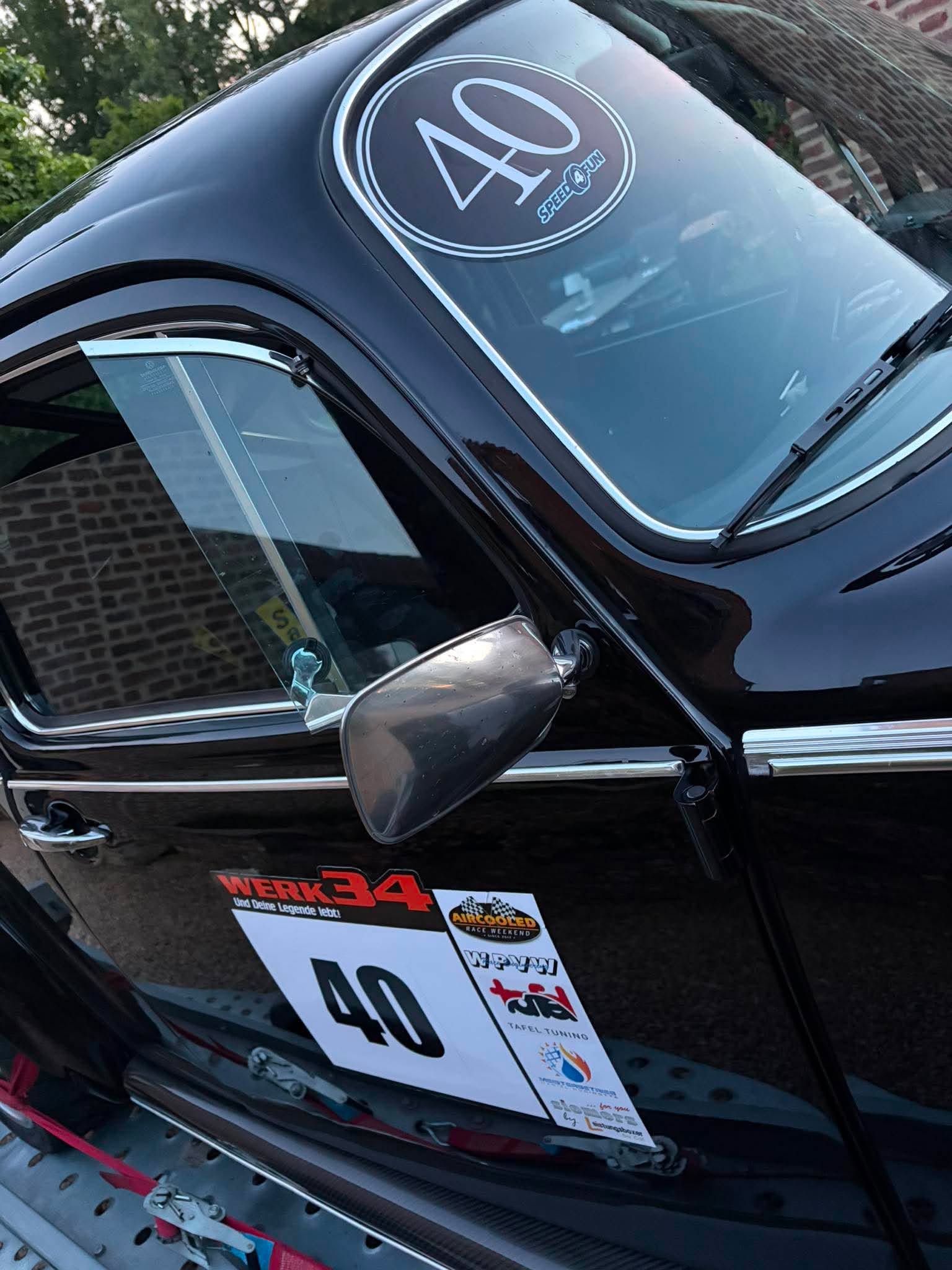

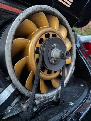

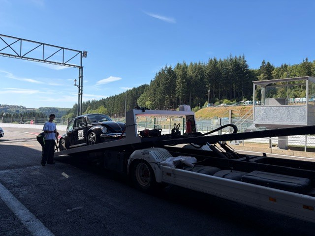

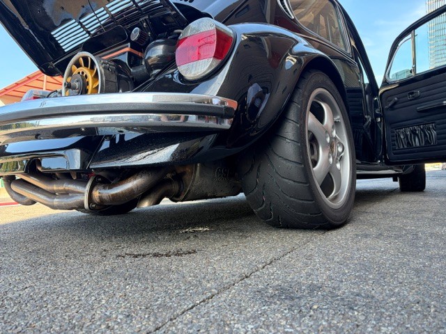

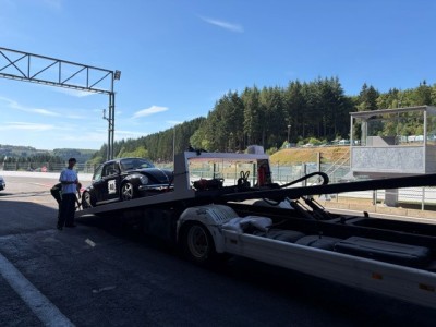

Les caches culbu OK-Product ont fait place a des bons vieux modeles d'origine, ce qui n'a pas suffit car un joint (non collé coté cache ... oui oui je sais :roll: ) s'est fait aspiré dans la culasse offrant un beau drapeau noir au numero 40 lors du Bug Show, ainsi qu'un depannage en camion :lol:

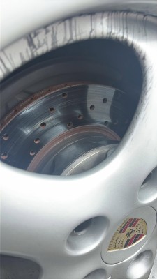

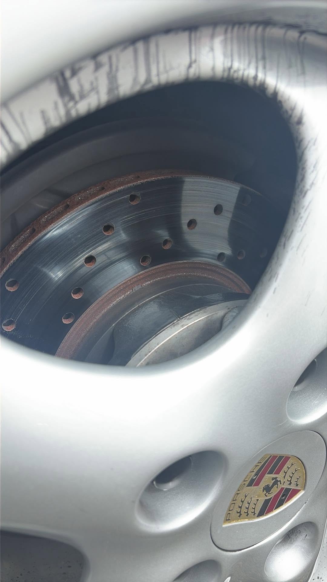

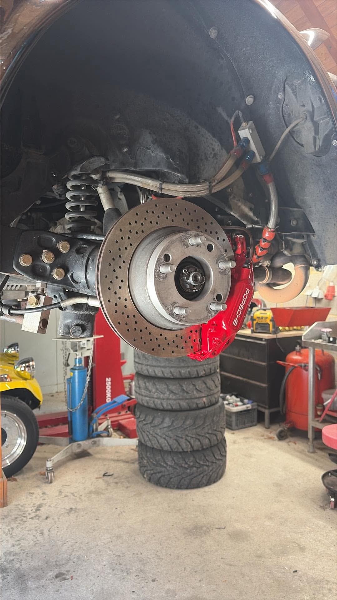

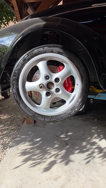

Les freins 944 phase-1 ont aussi fait place aux 993 avec 2 adaptateurs Epytec pour l'avant, permettant le montage sur les fusées 944 turbo modifées (carro, entraxe McPherson, et cable compteur). Verdict, ca freine :cheers:
