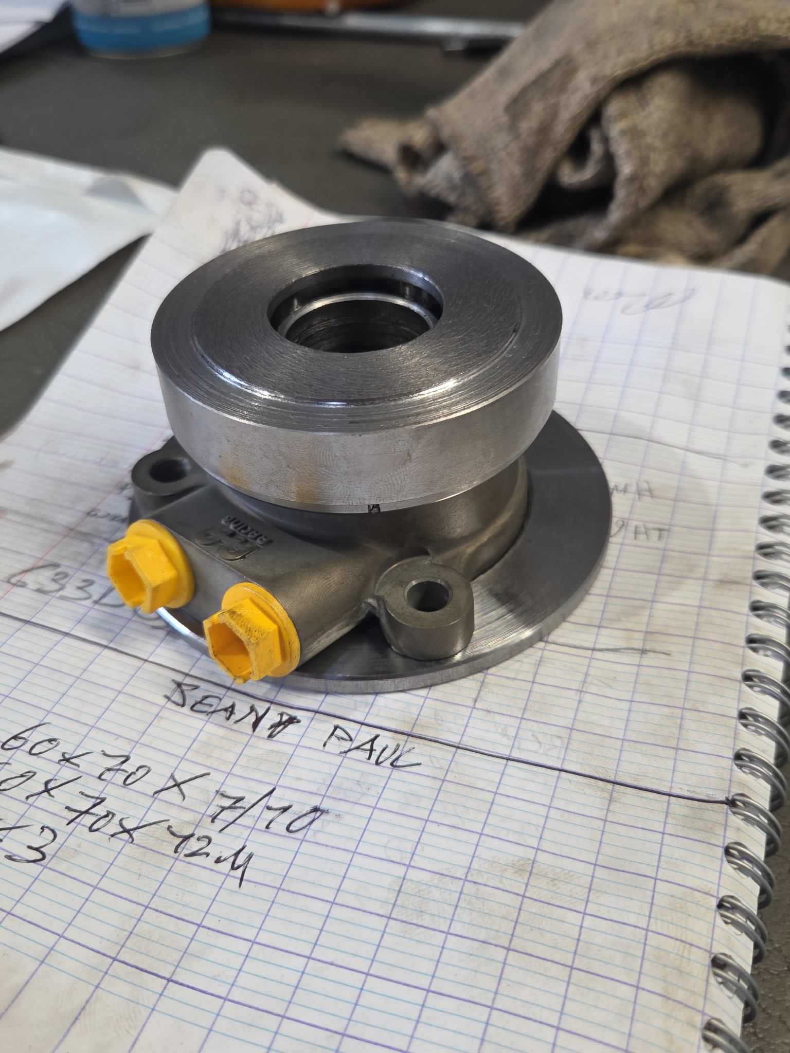

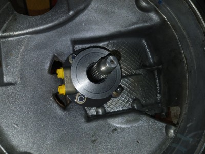

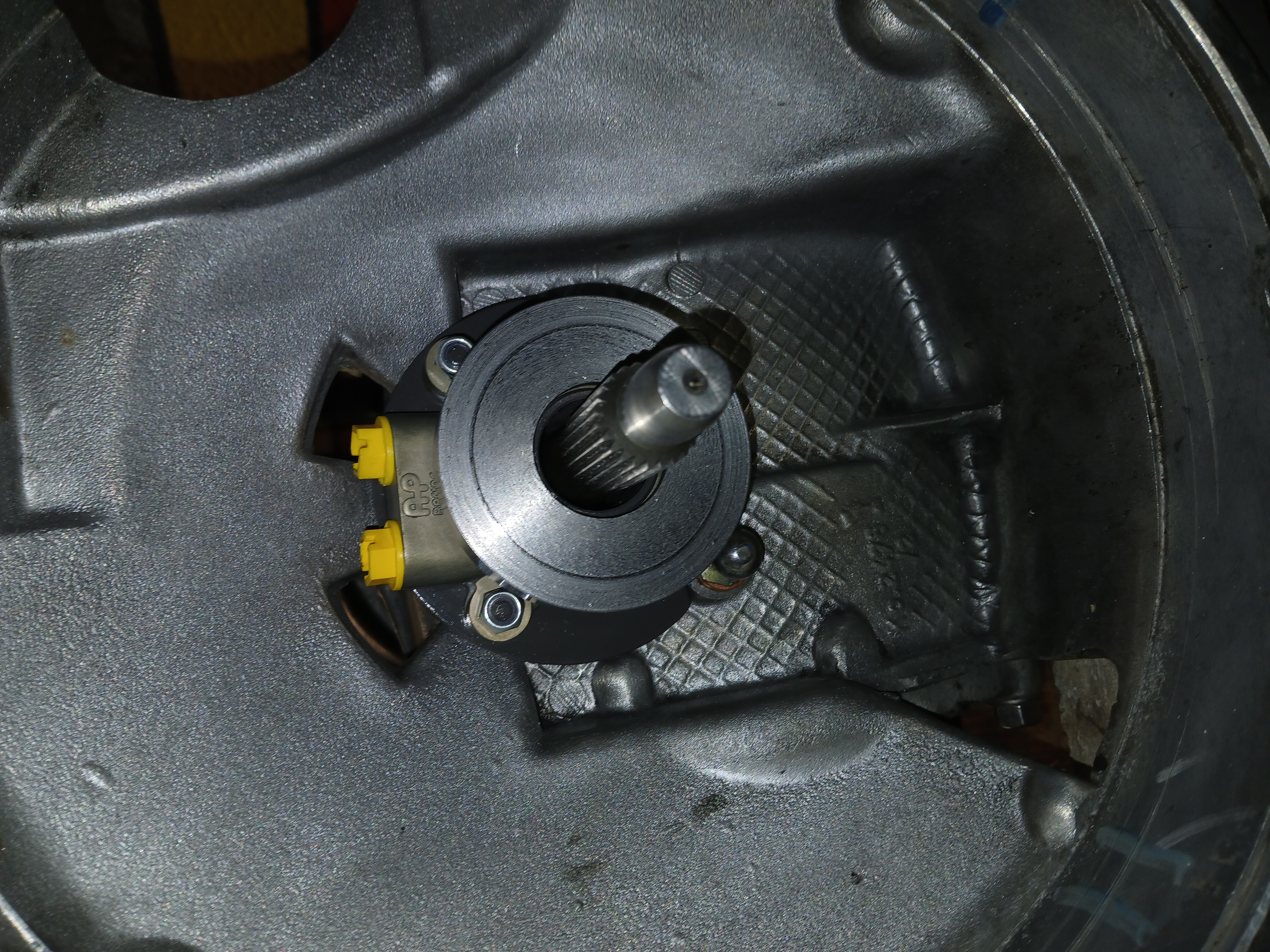

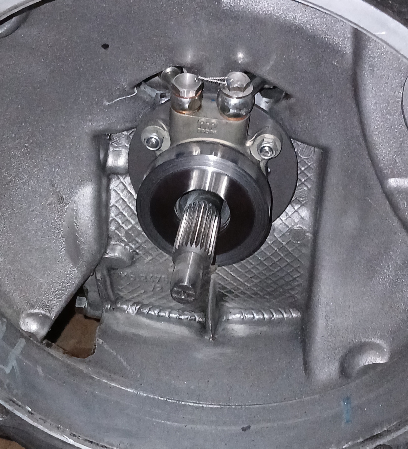

Donc mon idée d'innovation était partie sur le montage d'une buté d'embrayage directe comme les modernes.
Après moultes recherche j'ai cassé le PEL pour une butée APR de f3000 si je ne dis pas de conneries qui entrée pile dans les cotes hors tout que j'avais besoin.
Ensuite une interface pour la positionnée sur la fix d'origine du guide de buté mecanique de la boite afin de pas avoir à modifier la boite si jamais je devais faire machine arrière.
Ce qui fut salvateur par la suite 😅
Interface et butee de roulement en contact avec le diaphragme en place
Modifié en dernier par teteuch31 le 09 sept. 2026, 22:53, modifié 9 fois.

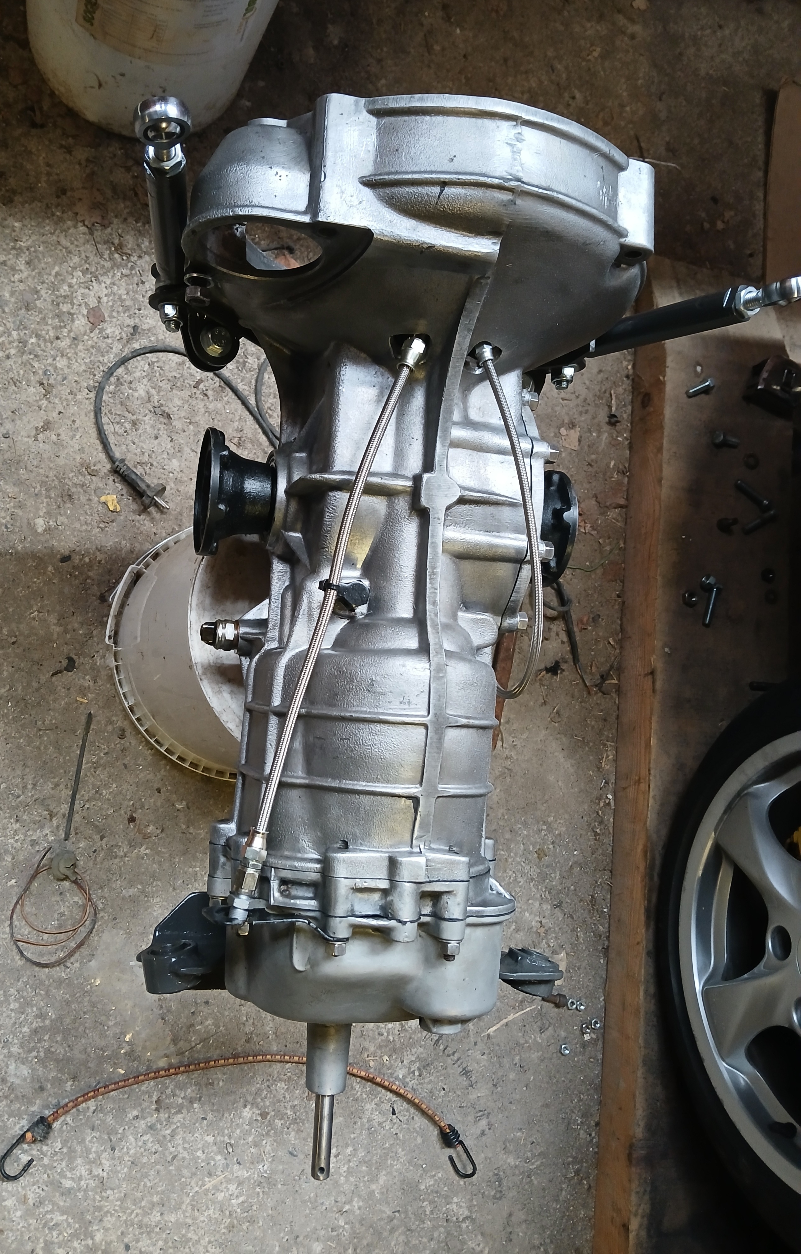

Message par teteuch31 »
Durites d'arrivée et purge

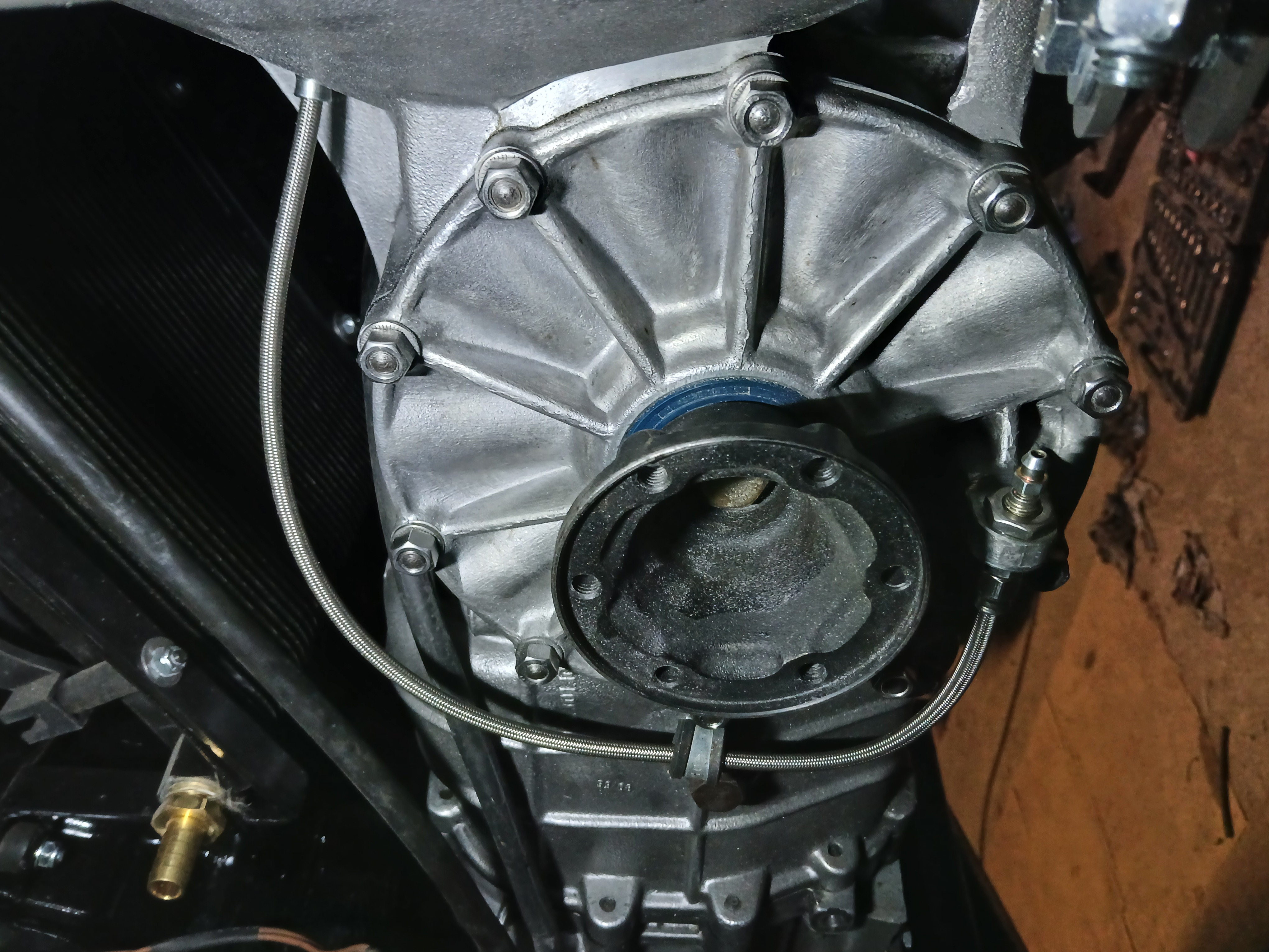

Moteur en place et purge du système
Tout est au poil avec la buté à 1.5mm du diaphragme.

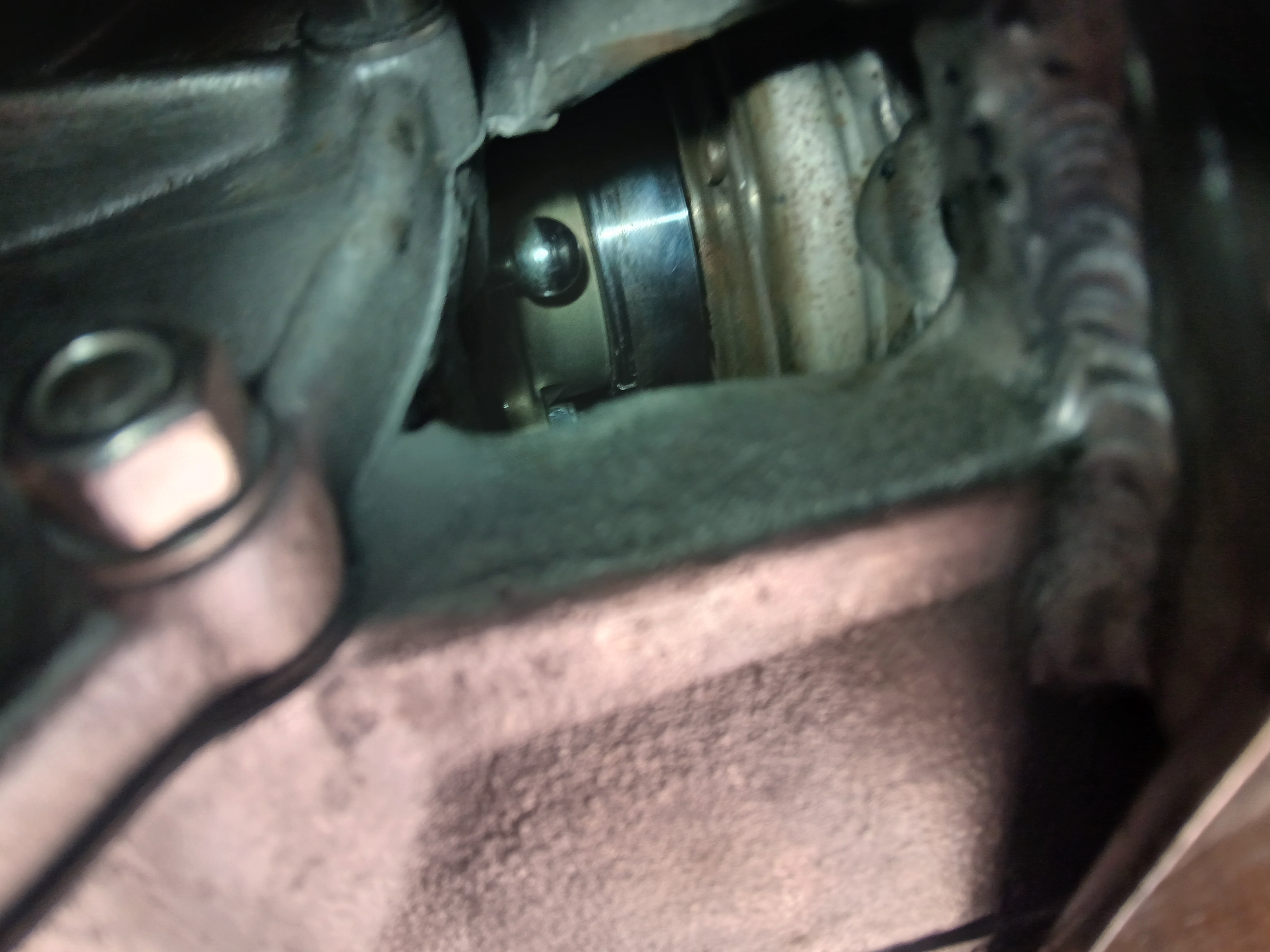

La misère en deux parties quand j'ai démarré le moteur...
Et pour ceux qui n'ont pas trouvé la variable que je n'avais pas entré dans l'équation... comme pour moi, surprise...c'était le diaphragme 🤯
Mais une fois dit, ça tombe sous le sens 😅
Donc...
Prise d'embrayage ok mais la butée ne revenait pas car le diaphragme, même avec un Kennedy stage1, n'est pas suffisamment dur pour permettre de repousser le piston de buté.
Il est clair que ces butées sont faites pour des caisses de courses qui sont à embrayage multidisques et renforcés j'imagine.
Même en essayant de faire preuve de patience, rien à faire la butée ne revenait pas.
De fait j'ai pompé ma pédale pour voir à mettre en mouvement la butée quand celle-ci est arrivée en bout de course et c'est déboîtée pour me foutre du DOT partout... .
Grosse prise de boullettes, le couteau entre les dents pour faire une démonte express du bloc afin de tout nettoyer.
Donc remontage de la buté méca avec fourchette pour être secur dans le montage à venir.
L'idée n'est pas mauvaise, mais bon à vouloir innover on ce casse les dents aussi parfois... .
Messieurs... si vous trouvez une possibilité d'amélioration pour faire revenir cette buté... je suis ouvert à toutes idées. 😅🙄

Le soucis ne vient pas de l'émetteur ? ça ressemble à un souci de pression résiduelle trop importante.
Maintenant c'est démonté mais en devissant le tuyau entre emetteur et recepteur, tu aurais pu voir si la butée revenait pour confirmer.
teteuch31
Messages : 535
Votre German : In progress...
Re: buté embrayage 901
C'est une bonne idée, l'émetteur d'embrayage est neuf, il devrait pas poser de problème logiquement... la tuyauterie est bonne aussi et les tuyaux souple sont passés en durite avia gros diamètre.
Je pense vraiment à un manque de dureté du diaphragme.
J'ai pensé à monter un ressort qui marche en traction et le positionner dans l'espace entre le recepteur et l'axe de sortie de boite pour le rappel de la buté.
Le problème serait d'usiner une gorge face interne en bout de piston recepteur pour pouvoir y positionner un clavetage pour la fix du ressort... mais la place et insuffisante du fait de usinage externe du piston pour l'emboitement du roulement, je me retrouve avec trop peu de matière poir faire une gorge interne... .
