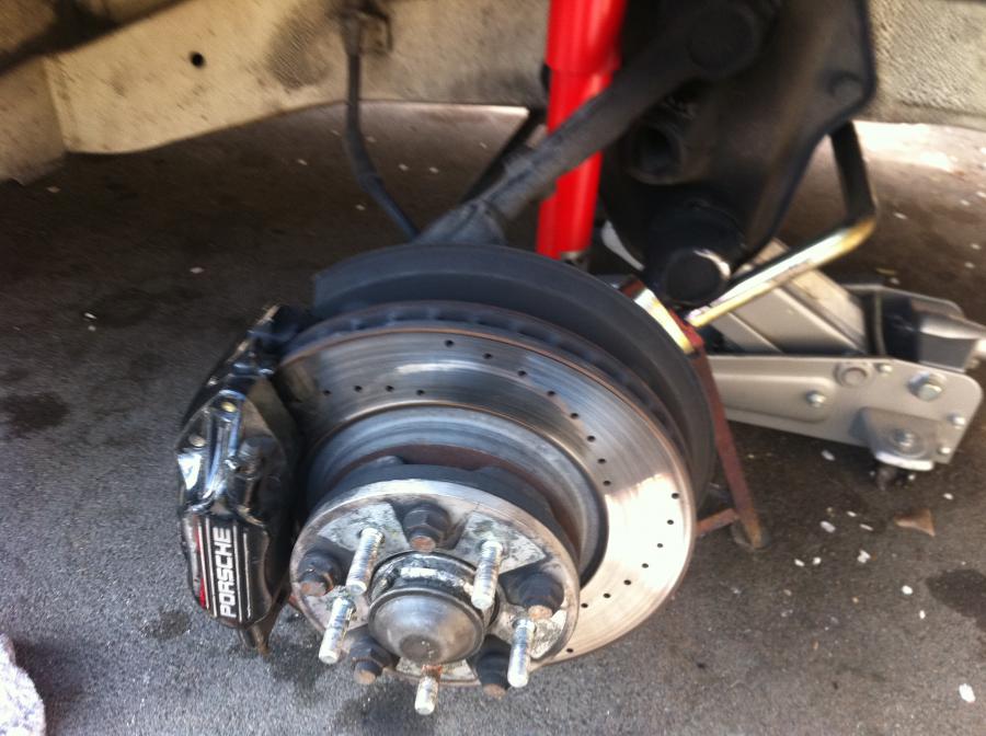

aujourd hui opé pneus et freins , les gommes avant sont repassées en 50 , les plaquettes seront faites dans l aprem..., pas usées ( il reste 2 mm au temoin central, mais je change, nettoie , controle.
j ai pas oublié de chanfreiner l attaque :wink:
avant de le reposer reglage hauteur train avant...en position confort/sport :biggrin:
le soleil ca revigore !!!! :lol: :lol:

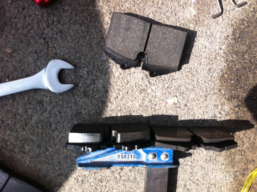

etat des plaquettes apres 30 000 kms
les plaquettes sont usées exactement de la même manière au 4 coins , la répartition du freinage me semble tip top donc,

parcontre j ai pas remis d anti bruit sur les plaquettes , c est misere car a chaque fois , il faut retirer les etriers pour les virer :biggrin:
voila , tout beau tout propre :thumb:
tout nickel
plus qu a rouler et profiter.

tu avais fait une refection des pistons d'etriers? c'est vrai que l'usure est régulière

non pas de refection d etrier , un des 4 revenait pas super j ai juste graissé le piston , je pense que c était du a l inactivité , et vu ce que je leur mets dans la tete :biggrin:

c'est clair que le freinage est au top, freine fort et droit... donc change rien... :thumb: :thumb:
bien joué le chanfrein sur le bord d'attaque, ca va eviter les couicouic coui :mrgreen: :mrgreen:
quand je dis "réguliere" cest aussi bien la plaquette interieure et exterieure que les droites gauche et avant arriere :biggrin:
la meme usure partout :wink:

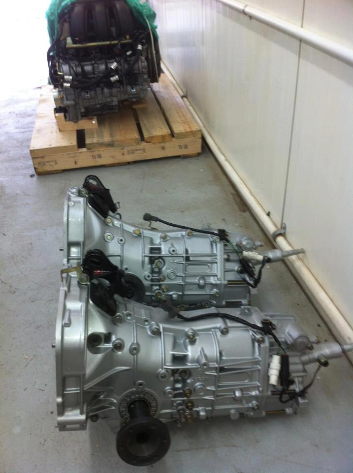

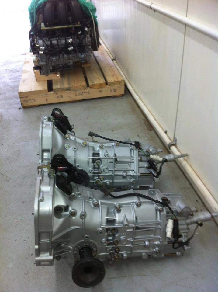

en fait c est ca qu il me faudrait :biggrin:
c'est quoi comme boite?
subaru + nez de boite vw :wink:
plug and play :biggrin:

nez de boite VW ? :scratch:
nes de boite pour etre monter sur une vw si tu preferes
