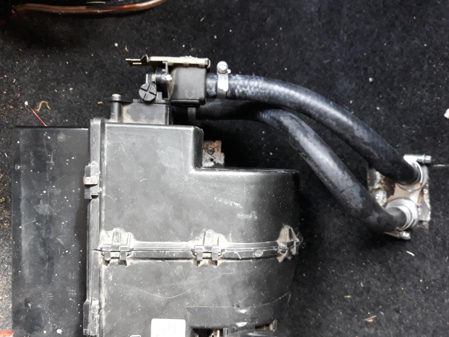

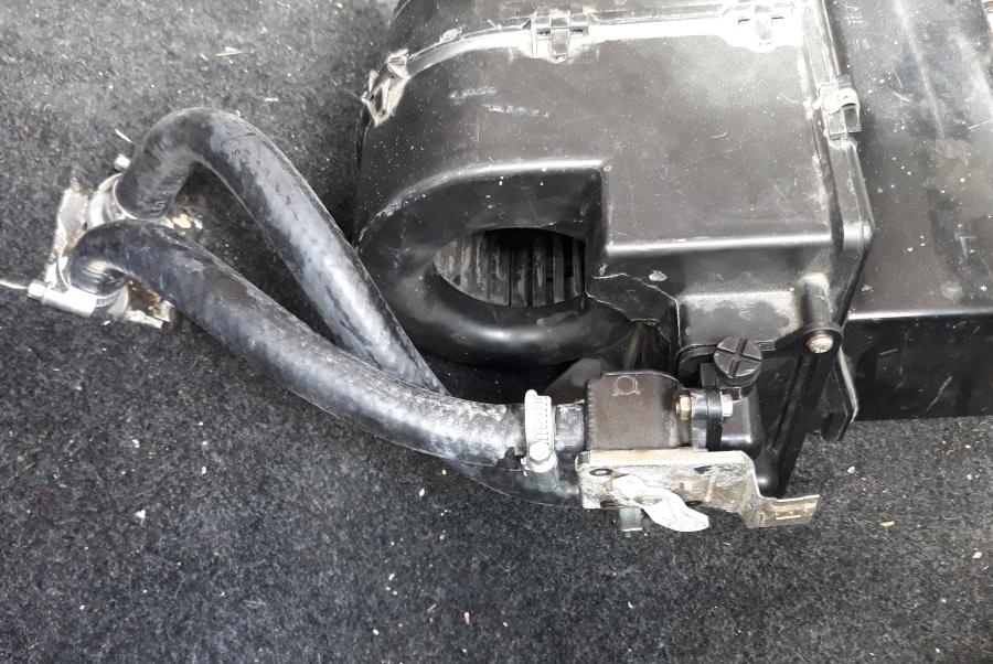

Tout est démonté, j'attends les pièces. En attendant, j'ai fait du propre...

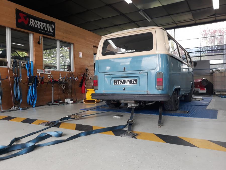

Passage au banc! Top!
En revanche j'ai perdu la première... démontage de boîte à l'horizon...

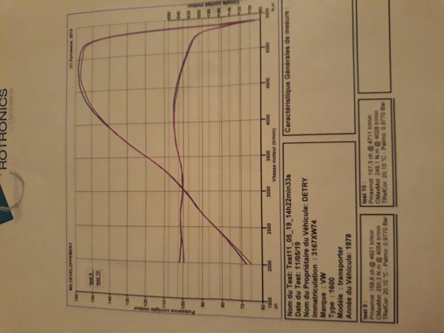

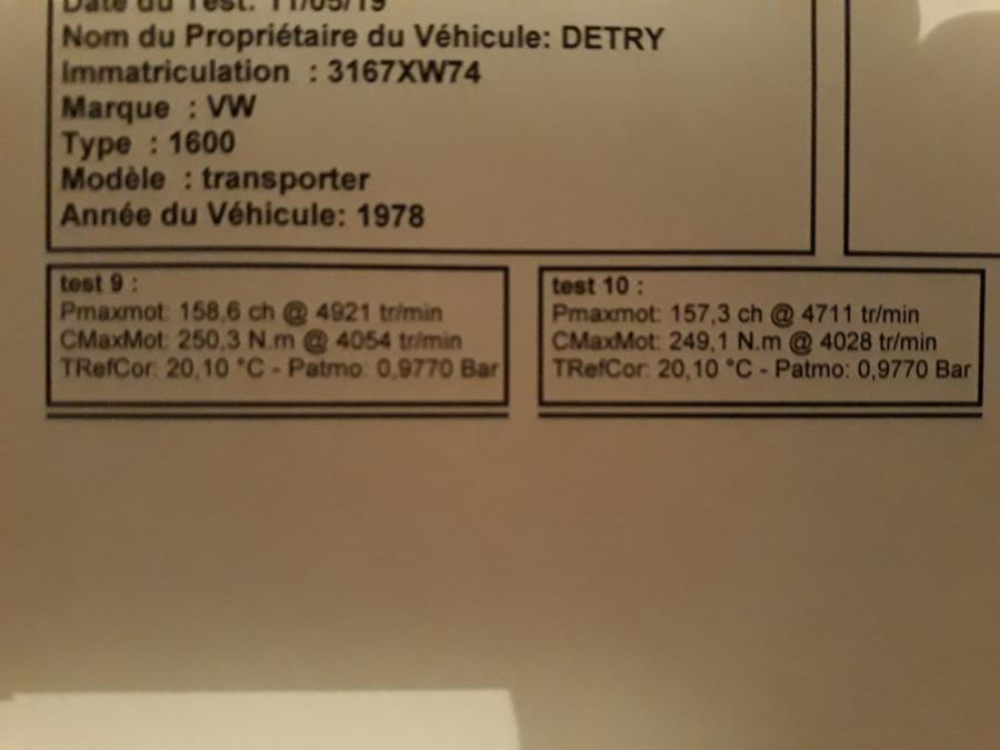

Bon alors ça donne quoi le passage au banc ?
Messages : 6162
Comme d'origine, avec quelques chevaux en plus pour l'admission directe et l'echappement plus gros.
158cv pour 150 donnés.
Et 250Nm de couple!!

Quand je suis arrivé sur site, Benoît revenait d'un tour de chauffe, les passagers étaient bluffés par les performance.
et ce couple…
juste top…
et dire que certains continue a blablater sur les moteurs sub…
