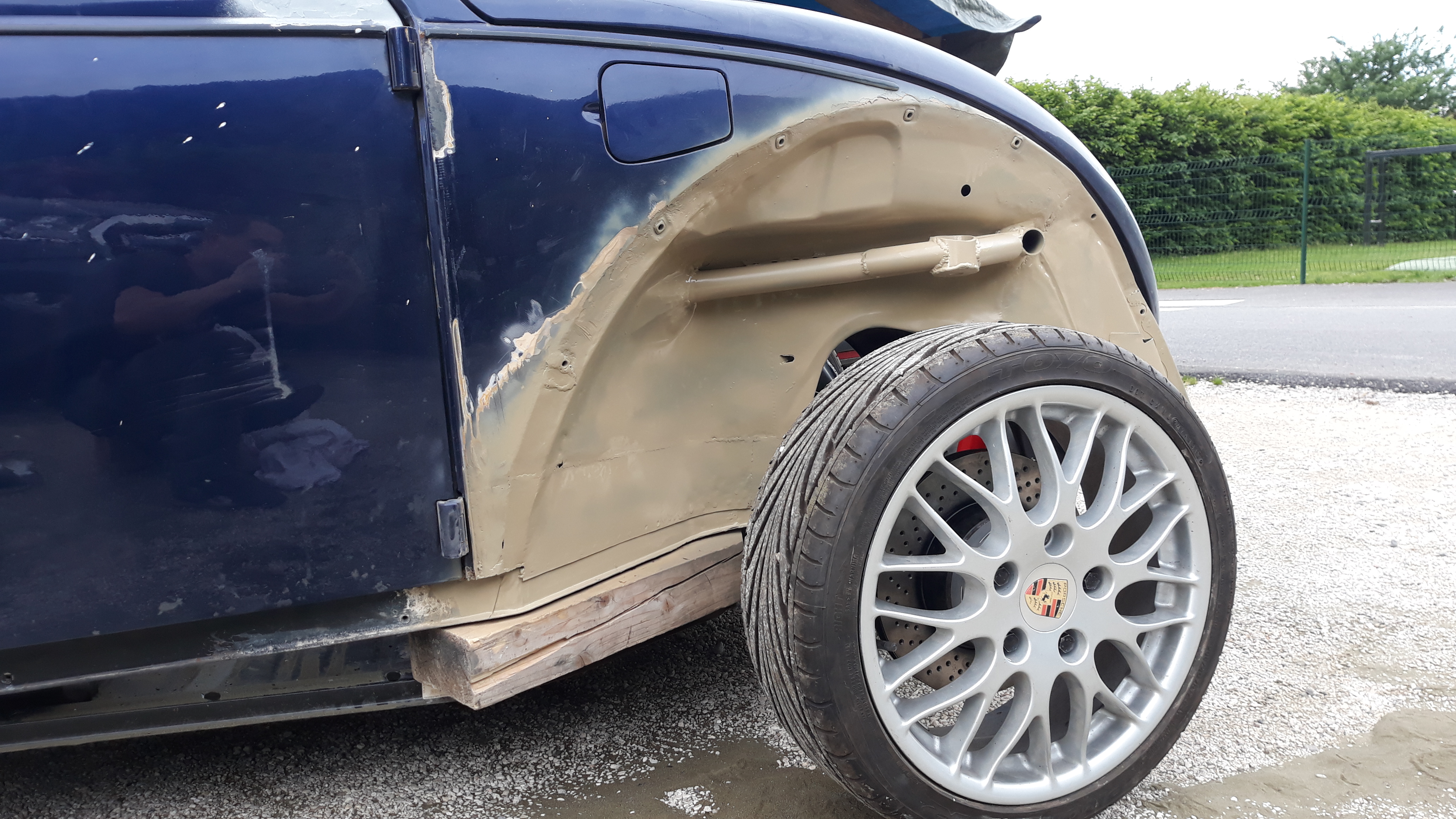

Les jantes lui vont quand même super bien.

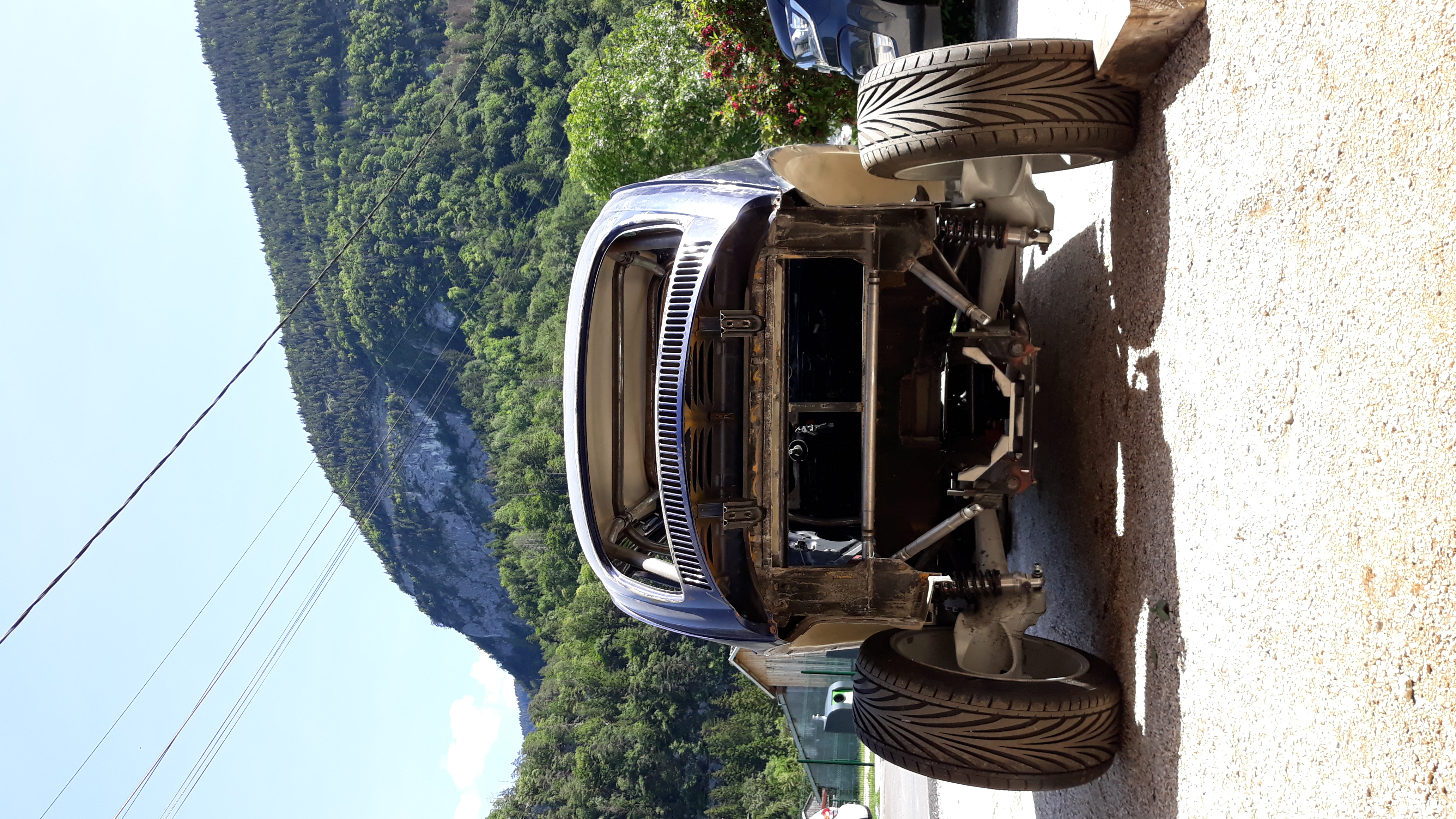

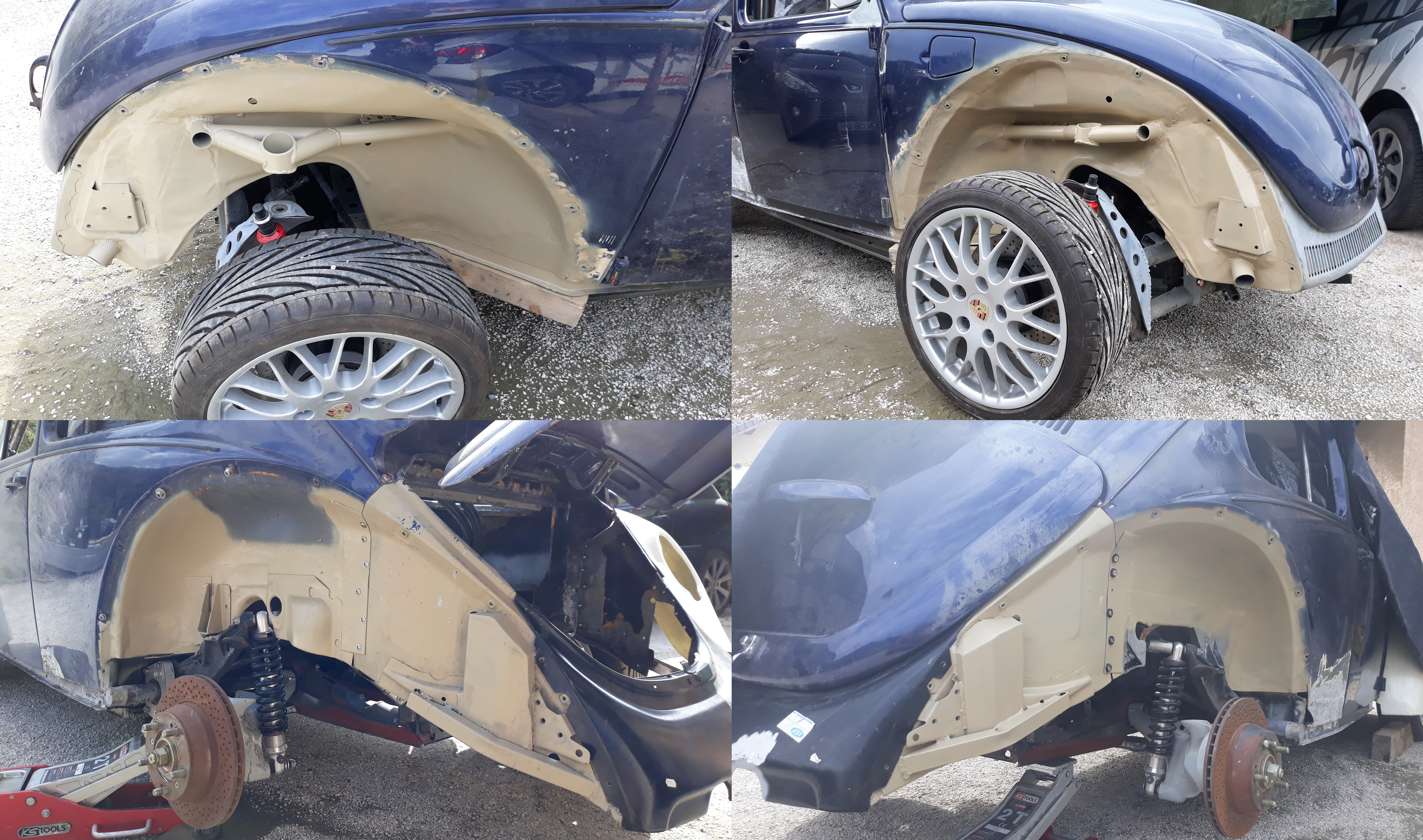

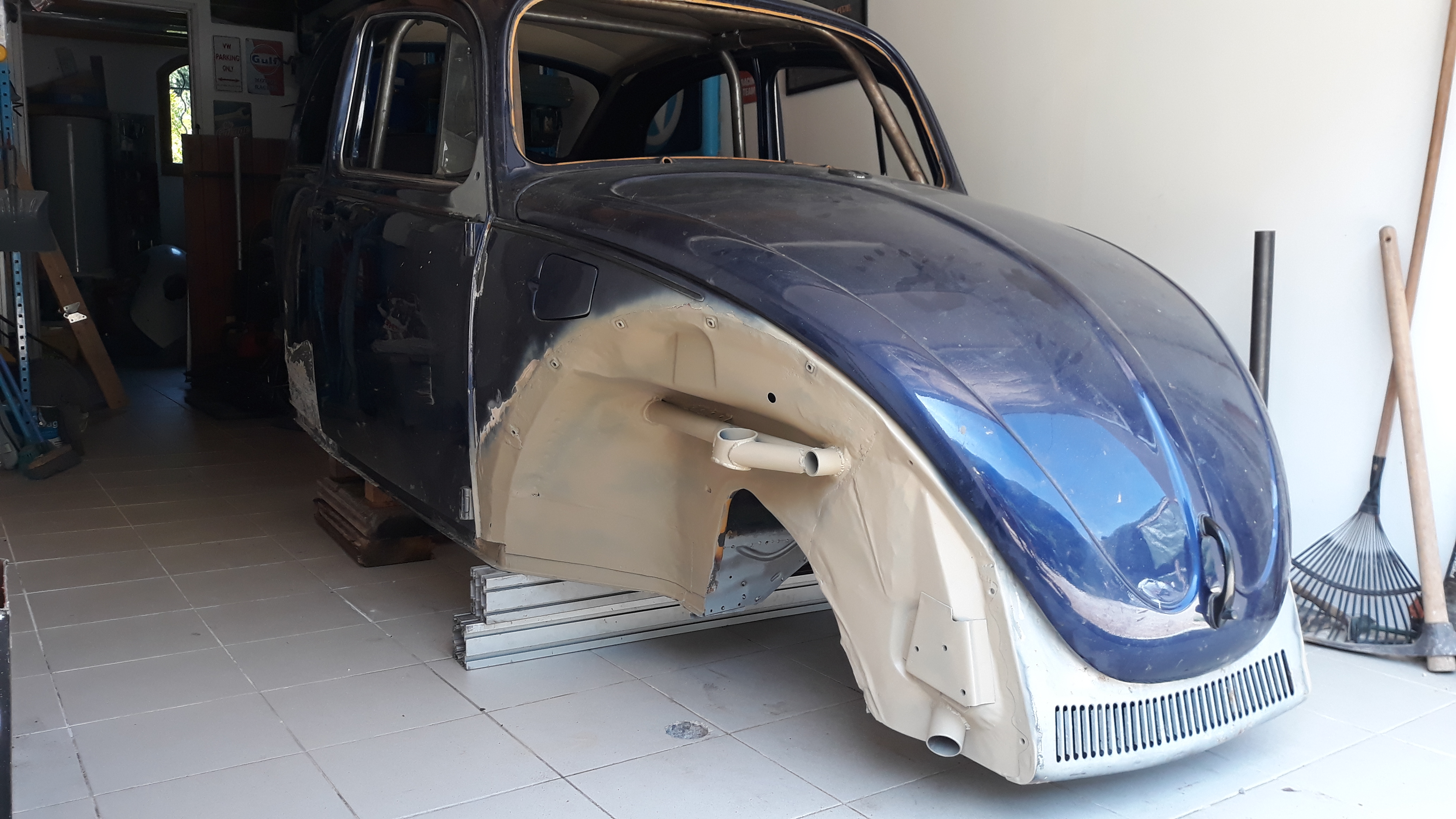

Les 2 passages de roues avants sont faits!

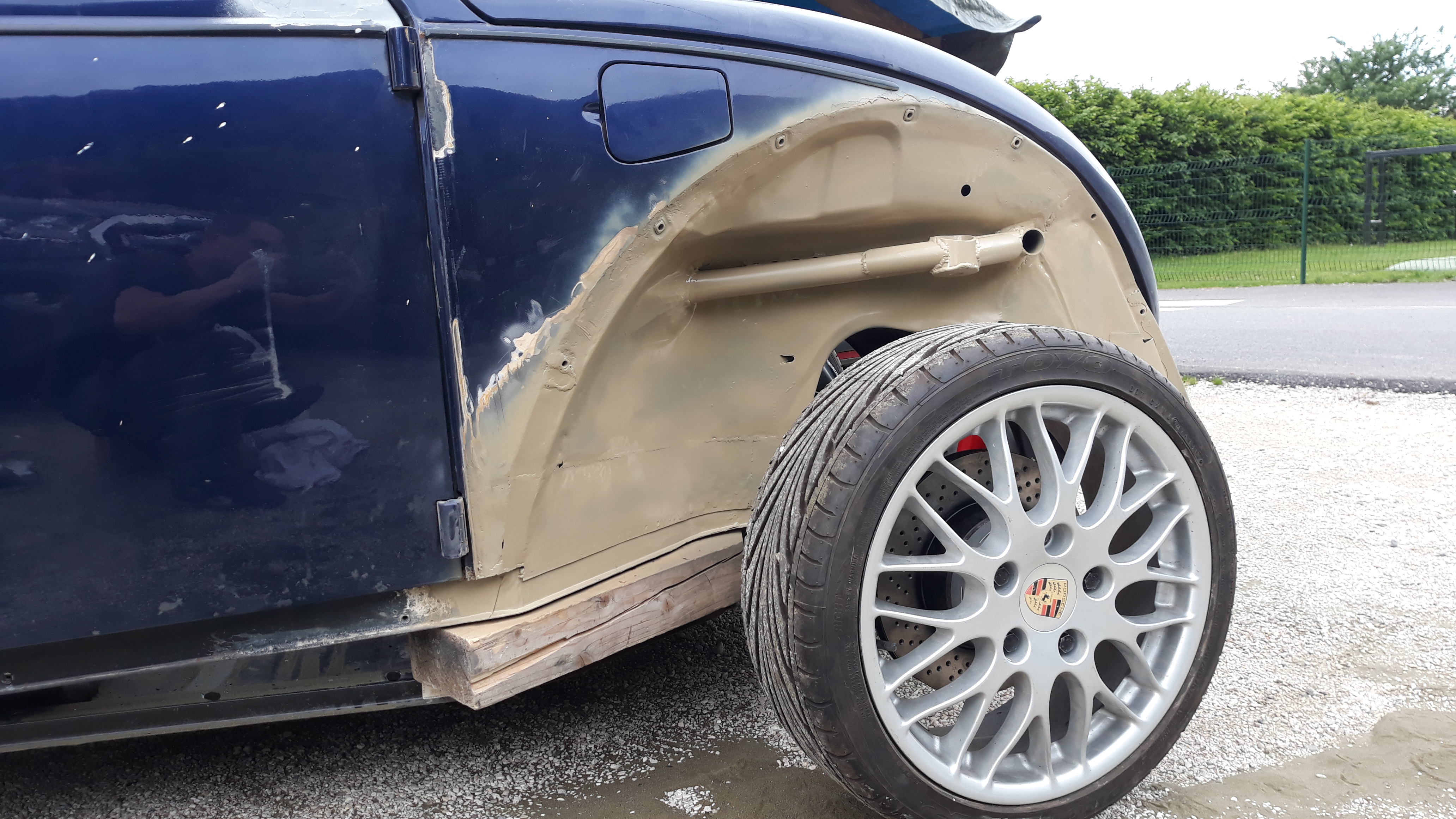

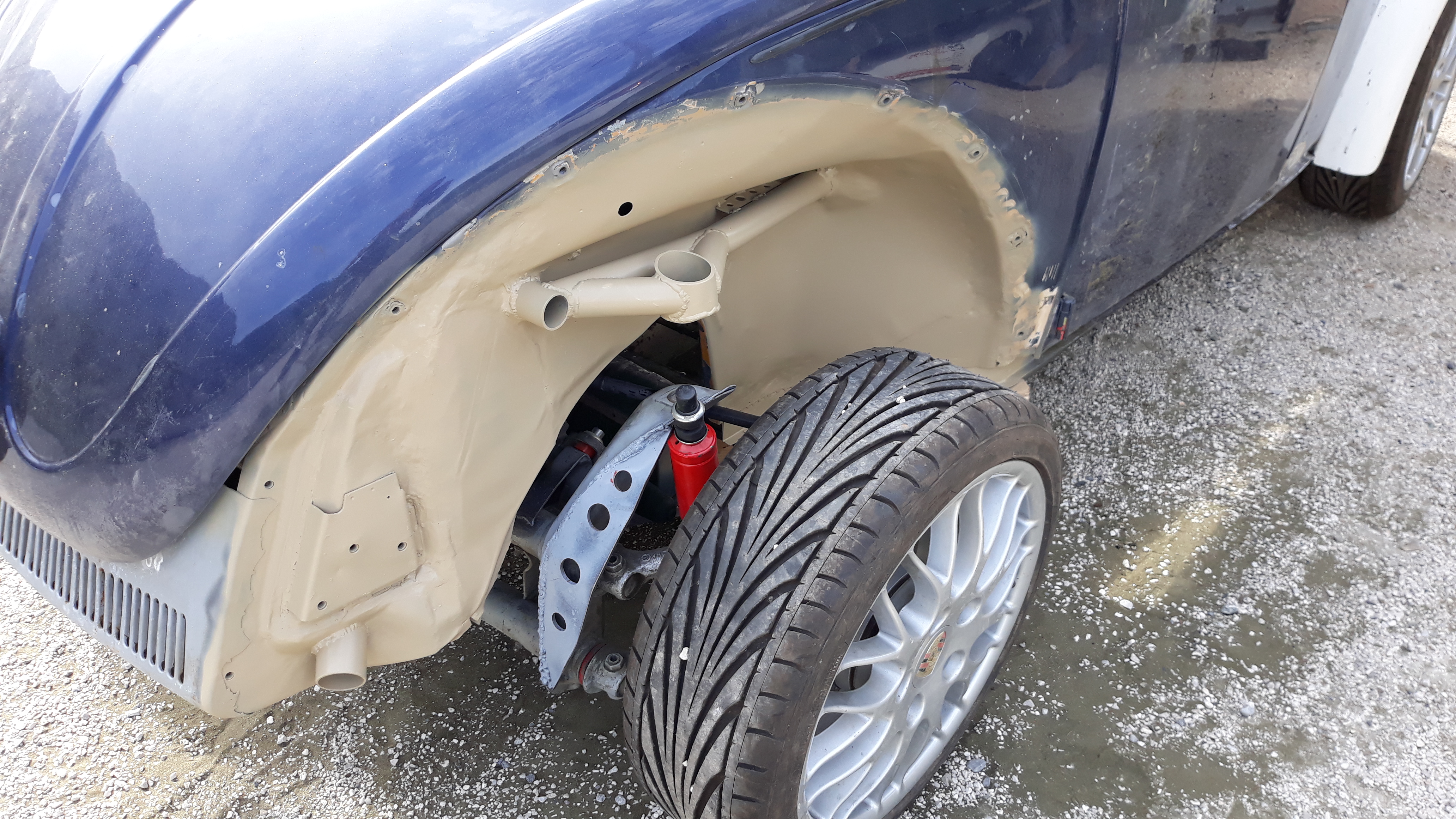

tu m'expliques tes tubes dans les passages de roues avant?

Renfort de train av, mais comme la coque est sur bastains
- Messages : 6188
La caisse est surélevée, donc ça fait bizarre sur la photo.
Si tu remontes dans les pages, tu verras que les tubes traversent les joues, se prennent sur l'arceau. Devant, ils viennent prendre le haut des cornes et une barre traverse de gauche à droite le bloc avant.
Il s'agit donc d'un renfort de train qui se prend.... partout !

ok dac,ça va etre bien rigide tout ça!

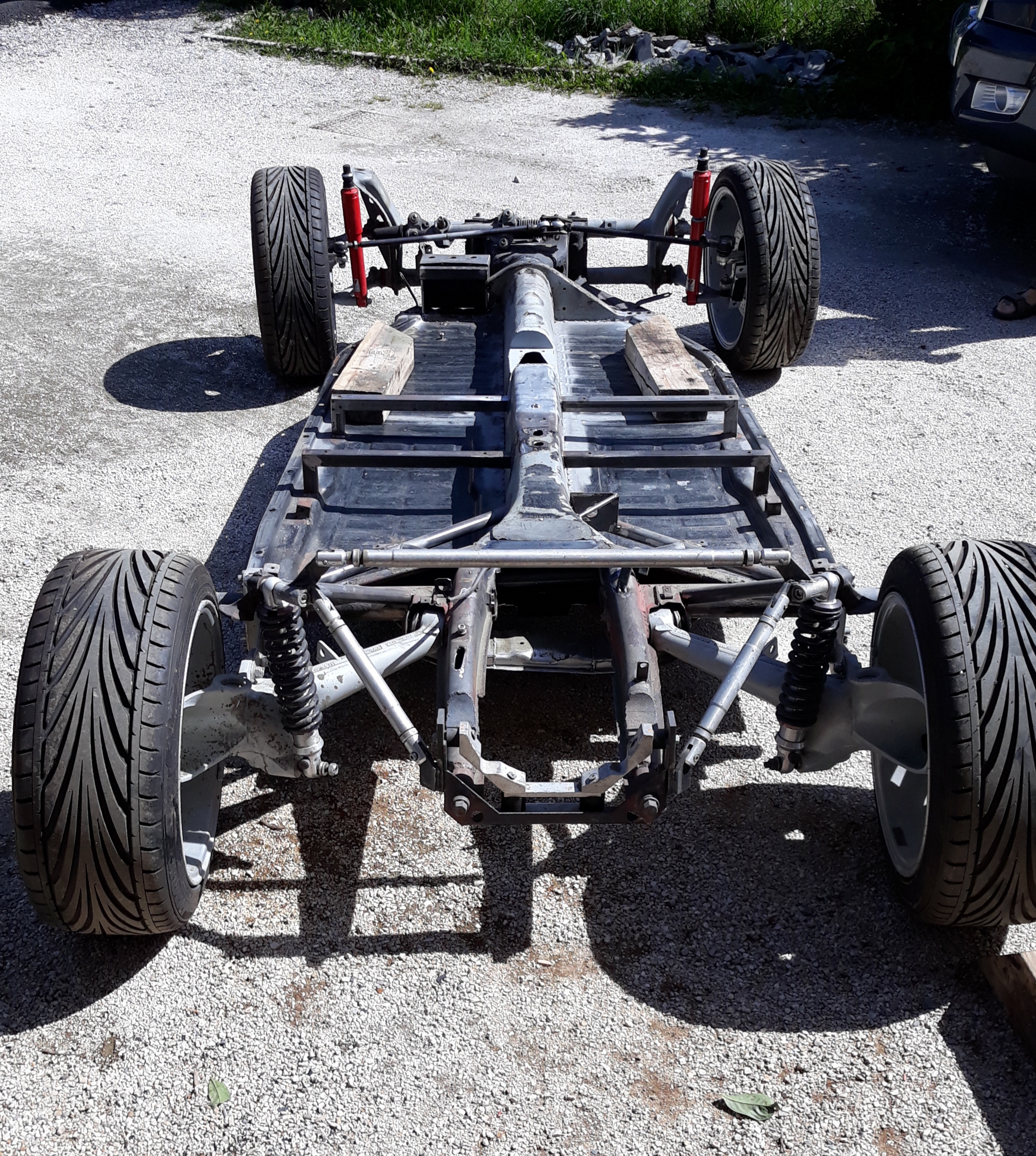

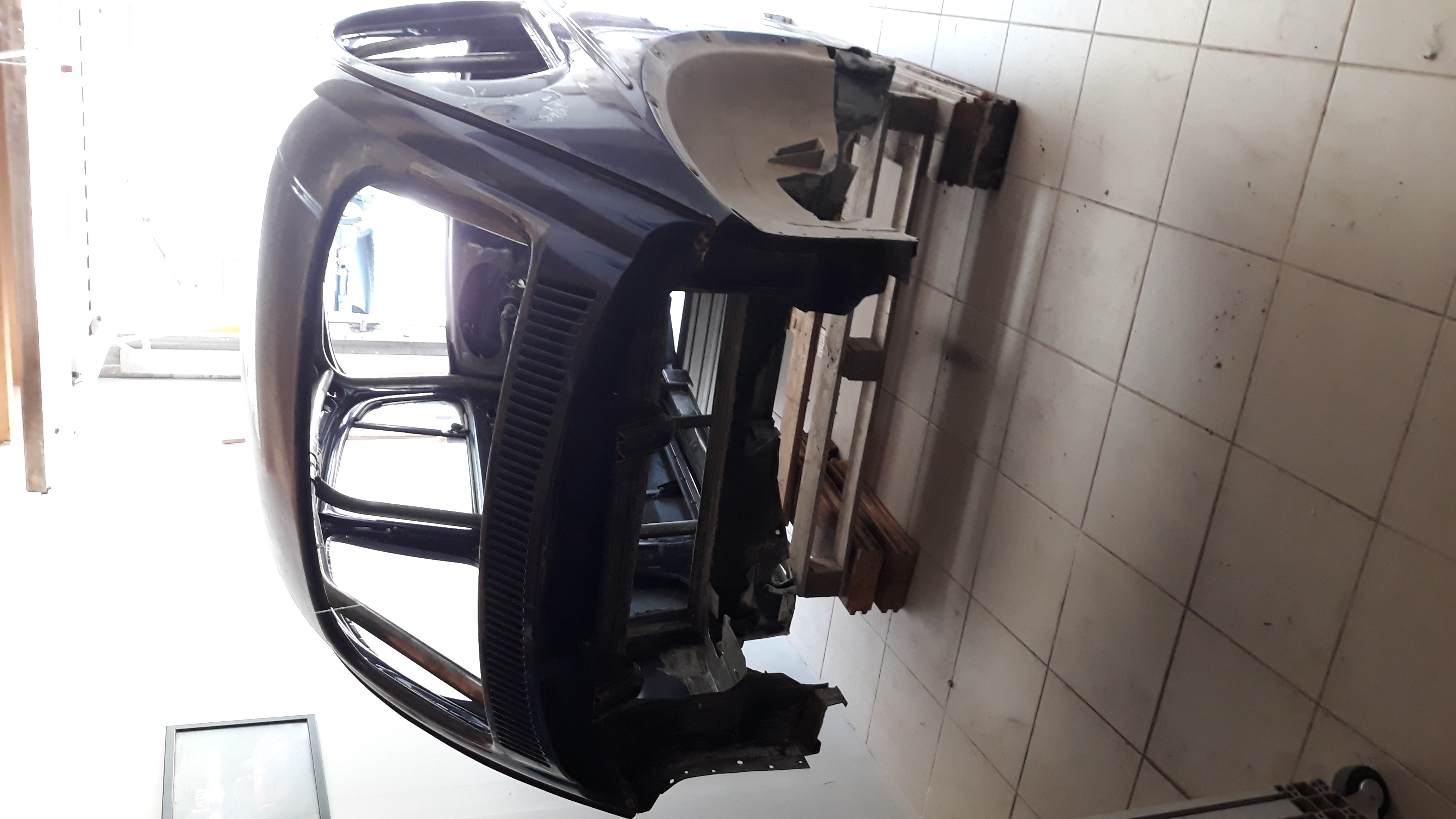

Une petite vue d'ensemble !

c'est quoi déjà tes combiné ar?
- Messages : 6188
Des anglais, marque Protech Shocks.
Mais je les ai pris en France chez Shock Factory.

Et hop... next pour attaquer le gros job avant direction carrosserie !
- Messages : 2705
La dernière photo me donnerai envie de remettre un volant un siège et le moteur

Je crois déceler un petit défaut de parallélisme a l avant

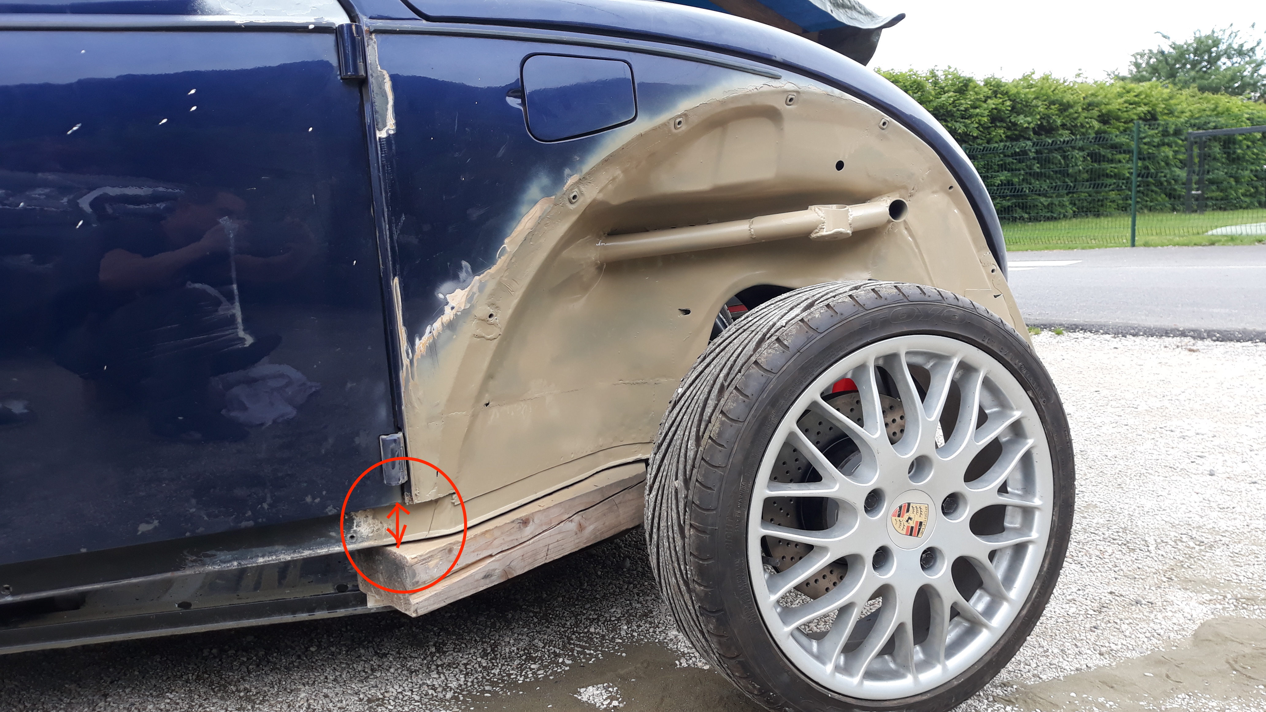

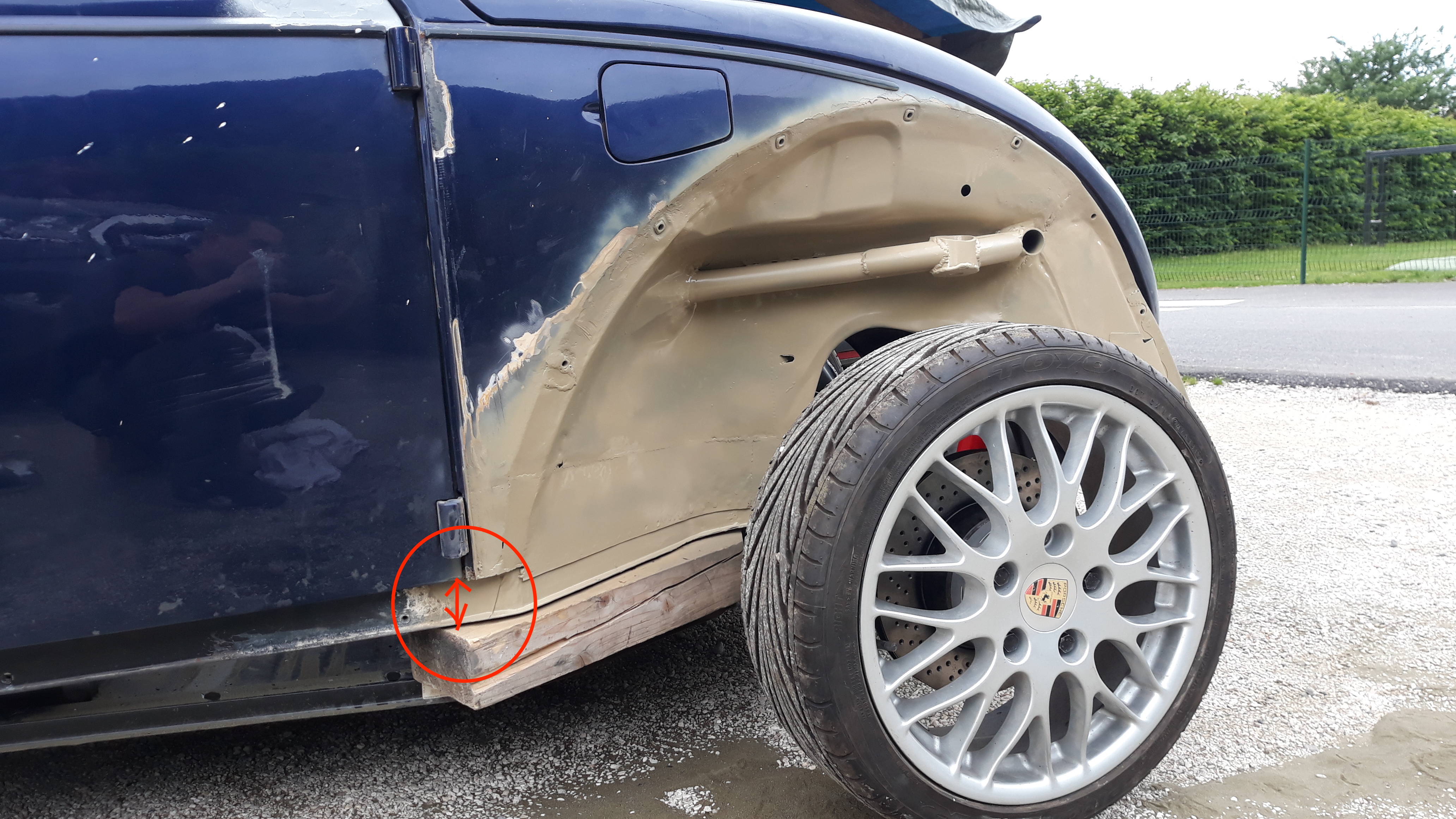

Salut Benoit,
tu pourrais mesurer la côte entre le bas de porte et le rebord du longeron s'il te plait ?
(j'ai 28mm côté passager et 32mm côté conducteur sur la citrouille !
cette côte là :
merci !!
cette côte là :
merci !!
- Messages : 6188
J'ai 53mm et 42mm
