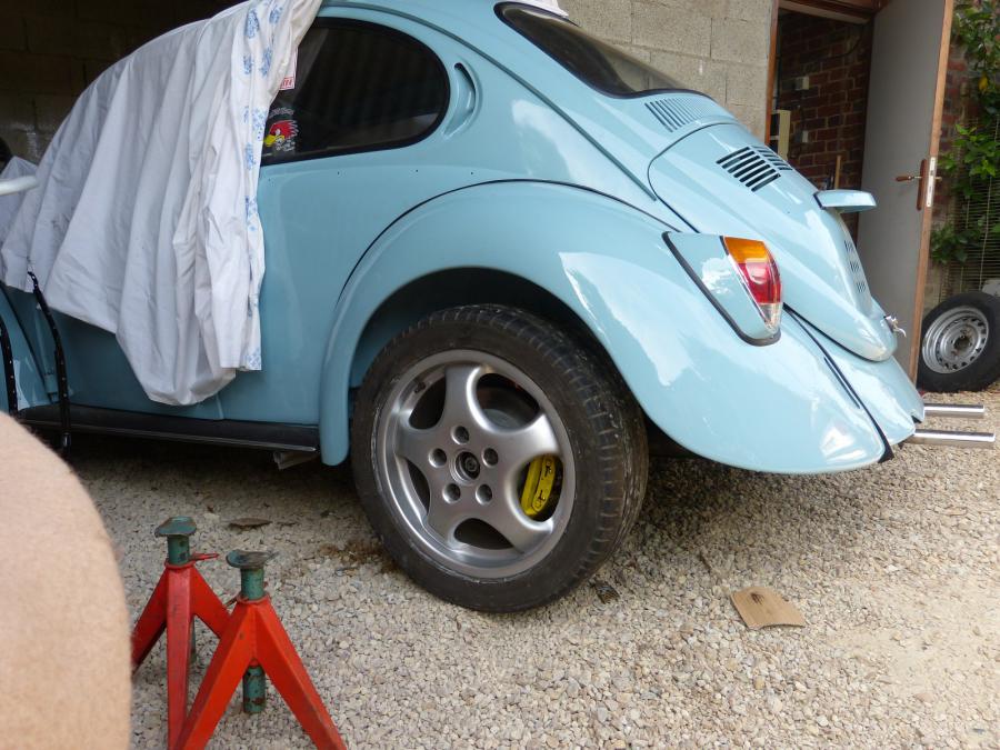

Bonjour a tous.

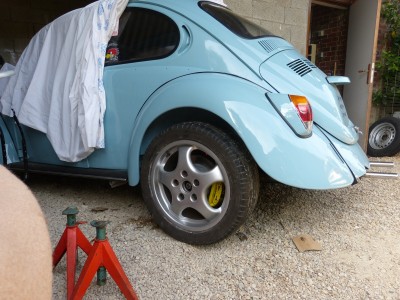

J ai une petite question j ai recranté mes lame en prenant le point de repère du trous de fixation inférieur. Mais j ai toujours ce problème de roue qui touchent. J ai donc deux solution soit je recrante ou alors comme j ai des koni réglable est ce qu en augmentant leur dureté ça pourrait résoudre mon problème?

Re: White lady
Elle est trop basse ou ce sont les ailes qui sont pas assez larges?
Tu aurais pas inverser les barres droite et gauche par hasard (repère L & R)?
- Messages : 2393
Re: White lady
Non les barre sont du bon côté. Les aile sont assez larges vu que le haut du pneu rentre dans l aile mais c est au niveau de l avant de l aile. Tu m avais envoyé une de tes photo Flo et je suis dans le même cas que toi en fait l avant de la roue ressort de l aile et c est dans cette partie que ça frotte.
En marche normale j ai 1,5 cm entre le haut du pneu et l arche de l aile mais si je monte sur un trottoir, ça touche on dirai que mes suspension sont trop souple.
Je vais recranter un peu et durcir les amortos.

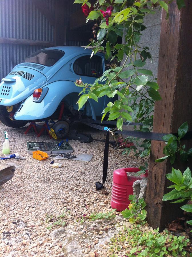

Allé quelques news de la "bleue"
le train arrière est de nouveau remonté pour la 4eme fois et cette fois ça devrait être bon.
voici la méthode "manouche " pour défaire les lames
voici la hauteur avant d'être tassé

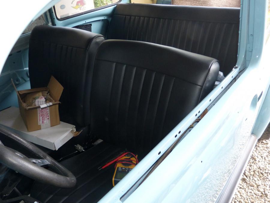

l 'intérieur

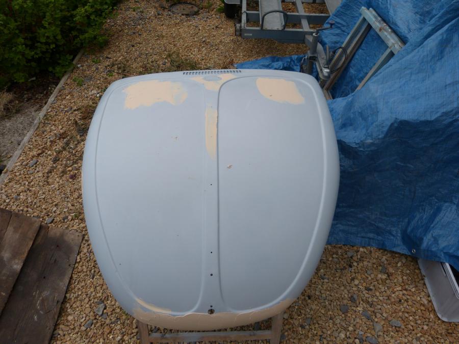

et j'ai commencé le capot bonne nouvelle, pour l'histoire de mes feux de reculs en fait s'étais juste la tige de poussée qui étais un peu usé, il manquais juste 1mm. Maintenant ça marche
