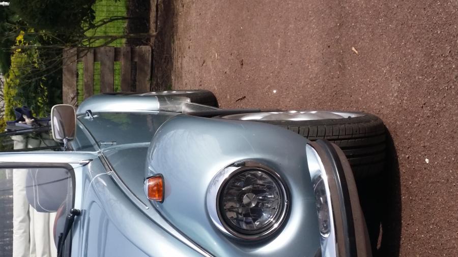

Je préfère comme ça!
Ça manque un peu de carrossage négatif devant pour que la jante rentre bien.

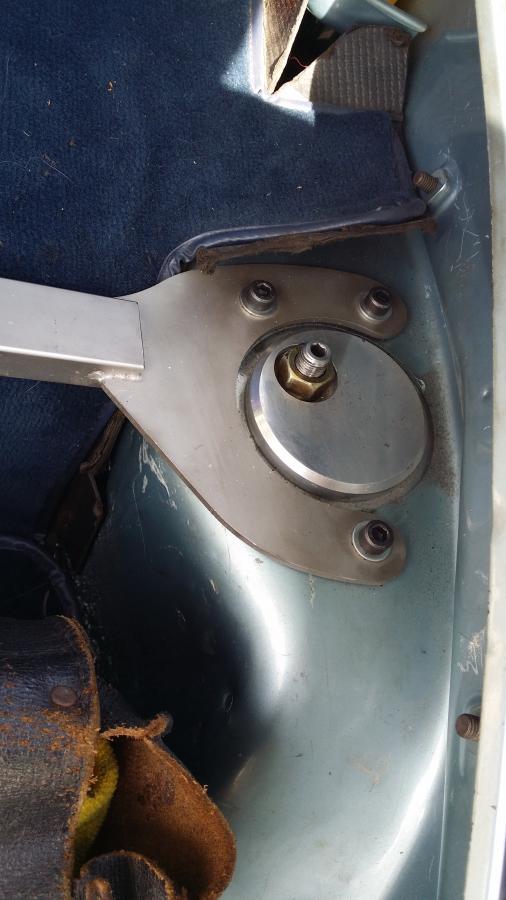

oui, j'ai les supports de tête d'amortisseurs en alu, plus qu'a les monter !!Superflo a écrit :Je préfère comme ça!

Au programme pose des coupelles alu, et réglage du train avant. Depuis la monte des Cup en 7x17, je trouve que le train avant est instable, on sent que les roues cherchent chacun leur route, et le volant est très sensible. Plus aucune stabilité en ligne droite.
Pourtant les Cup n'elargissent pas beaucoup par rapport aux Fuchs que j'avais avant, ne dépassent pas plus des ailes.
Que me conseillez vous comme valeurs de réglage de train avant ?

Re: 1303 Cab 74 german
Bon, le cab est de retour de géométrie.
Les coupelles alu sont montées, par contre ça fait un bruit de grincement par à coups quand je tourne le volant, comme si un ressort tournait en frottant (avec un bruit genre Tannng ...) La géo a été réglée (après recherches de valeurs sur le forum) à 15° de pince de chaque coté, et -0.54° de carrossage de chaque coté.
Le comportement n'est pas encore top. Au point milieu, j'ai un flou dans le volant, pas vraiment un jeu, mais une sensation de non effet du volant. Du coup la stabilité à haute vitesse n'est pas encore top. Ça manque de fermeté, mais au moins la sensation que les pneus cherchent leur voie chacun de leur coté a disparu.
Le look des jantes est aussi bien plus cohérent entre l'avant et l'arrière. Le haut des pneus avant ne ressort plus des ailes.
Des idées sur ce flou ?
Le boitier de direction avait été changé il y a 30 000 km, et le régleur n'a rien trouvé d'anormal au niveau du train avant.(jeux ou autres)
Modifié en dernier par bill77 le 16 avr. 2015, 13:30, modifié 1 fois.
- Messages : 3609
Je veux pas dire de connerie mais je crois que flo est a-2 en carrossage!!!!

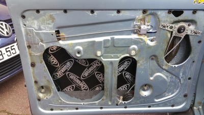

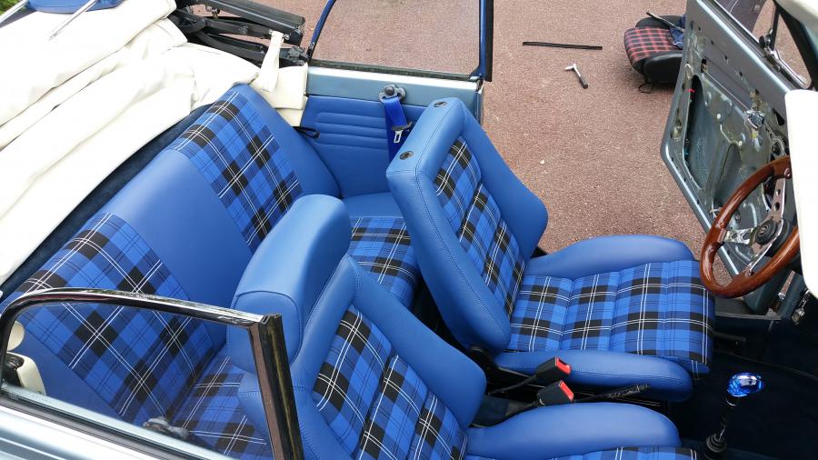

Bon, un peu de neuf dans le cockpit ! Ca fait bien 10 ans que je veux refaire l'intérieur...
Mes vieux Recaro en skaï sont tout refaits en cuir et tissu écossais, hommage aux sièges de Golf GTi One, l'AR et les panneaux de porte aussi.
J'en ai profité pour mettre du Dynamat dans les portes, ça ferme maintenant avec un beau "clonck" sourd et plus un "bleng" de tôle vide.
BEETLE RSI
- Messages : 127
- Enregistré le : 31 janv. 2008, 17:31
superbe ta sellerie!

Sympa la sellerie, ça marche bien tes vitres électriques? J'ai le meme système que je n'est toujours pas monté.
- bill77
- Messages : 293
- Localisation : sud 77
oui ça marche très bien, ça force juste un peu en bas au passage des joints, mais ça passe bien.
J'ai même monté une fermeture centralisée pour éviter de trifouiller trop les serrures tout le temps, quoique sur un cab...

Chouette le tissus ecossais bleu.
