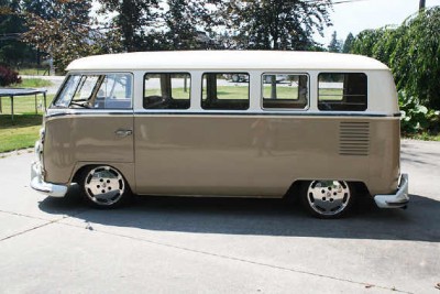

c'est quoi cette énorme jante pleine?? Mercedes??
benicox
Messages : 464
Localisation : BZH (56)
Re: CAMPER-RSR ON WHEEL'S
Message par benicox »
teteuch31 a écrit :c'est quoi cette énorme jante pleine?? Mercedes??
Plutôt ça :wink:
oliveddk
Messages : 324
Split 66
181
Moteur : T4 2.1L
T4 2.4L
Localisation : dans ton c**
Message par oliveddk »
Plutôt ça :wink:
Bingo!!!
benicox
Messages : 464
Bingo!!!
Sympa ce bus...bonne inspiration Olivier :thumb:

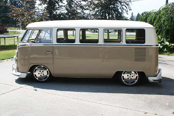

Voilou...
benicox
Messages : 464
Quelles tailles les pneus ?
oliveddk
Messages : 324
Split 66
181
Moteur : T4 2.1L
T4 2.4L
benicox a écrit ::?:
194 / 40 R16 C'est un poile petit je pense mais on verra ça plustard car la boite 915 m'impose un petit diamètre vu que ne suis plus en 6 cylindres.
Mais l'avantage du 16 est que je peux remonter les freins de Turbo pas les Atmo trop lourd a mon gout.
Modifié en dernier par oliveddk le 01 avr. 2009, 15:03, modifié 1 fois.
benicox
Messages : 464
En tout cas c'est plus beau que les téléphone ! :thumb:
C'est qoui les ET et les largeurs dipso pour ce type de roupettes :?:
oliveddk
Messages : 324
Split 66
181
Moteur : T4 2.1L
T4 2.4L
benicox a écrit :En tout cas c'est plus beau que les téléphone ! :thumb:
Là c'est 7 / 16 ET 65 il existe aussi 8 / 16 ET 60
jief31
Messages : 201
Localisation : toulouse
Message par jief31 »
y a pas photo !!! largement plus beau avec ses jantes, meme si tu laisses le combi en appret avec ses jante ça dechire :thumb:
