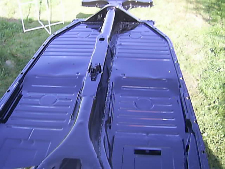

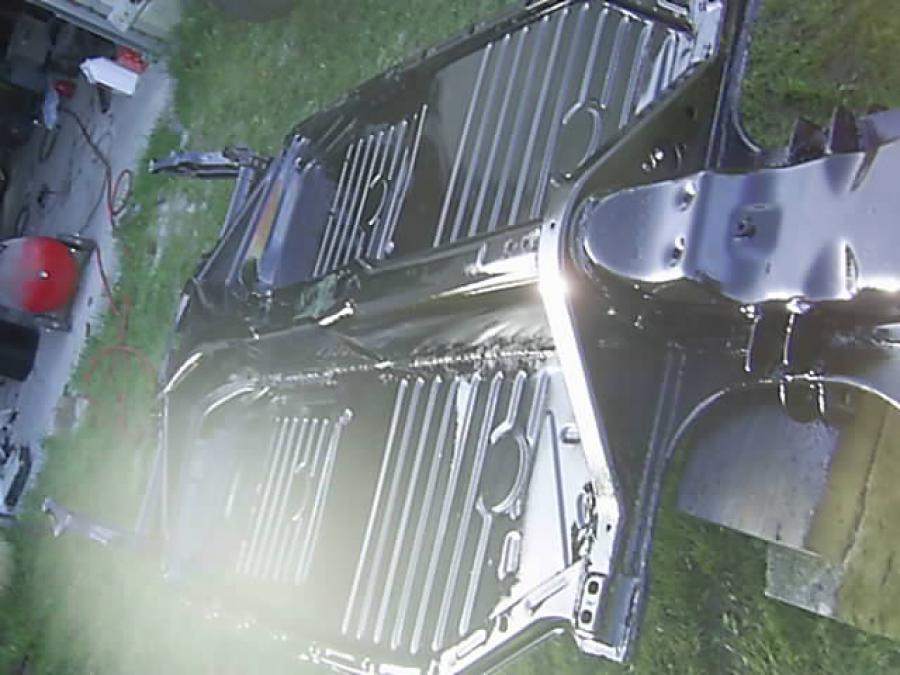

Salut châssis fini , reste le montage a faire.

brillant le chassis! :thumb:
Re: Resto de ma 1303 c'est parti
ca brille :cheers:
Et donc tu as utilisé quel produit nbr de couches etc ??
COX02380
Messages : 494
Message par COX02380 »
Salut.
et merci.
Donc pour le châssis.
le dessous:
une couche epoxy. PPG
et 2 couche d’apprêt ppg
et une 1 couche antigravillion sintofer.
et 2 couche de noir ppg .
pour le dessus
1 couche epoxy ppg
2 couche d’apprêt PPG
et 1 couche de noir PPG le noir c'est du ral mais je sait plus la ref exact.
Bien sur entre chaque couche d’apprêt ponçage.

Pour l’apprêt epoxy.
c'est du
apprêt 2K époxy le DP 834/ DP 40.

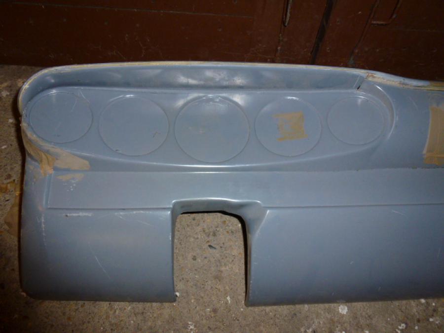

Toujours pas reçu mon tableau de bord.

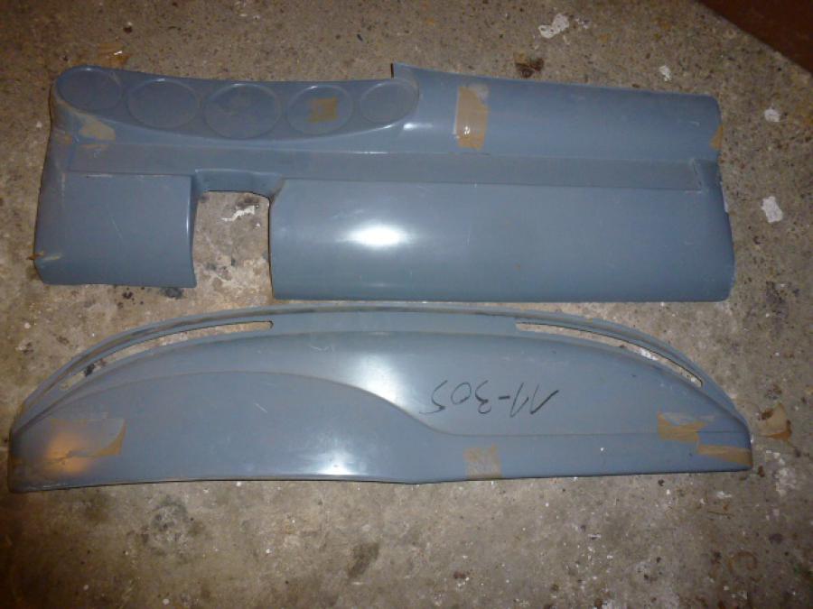

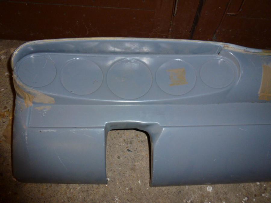

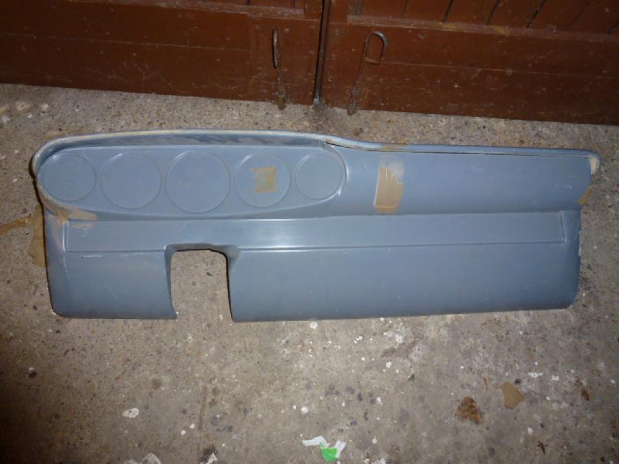

Tableau reçu.
quelque toffs.
COX02380
Messages : 494
encore une pour le plaisir.

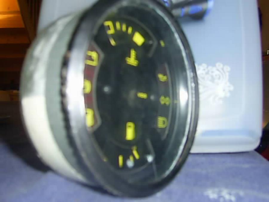

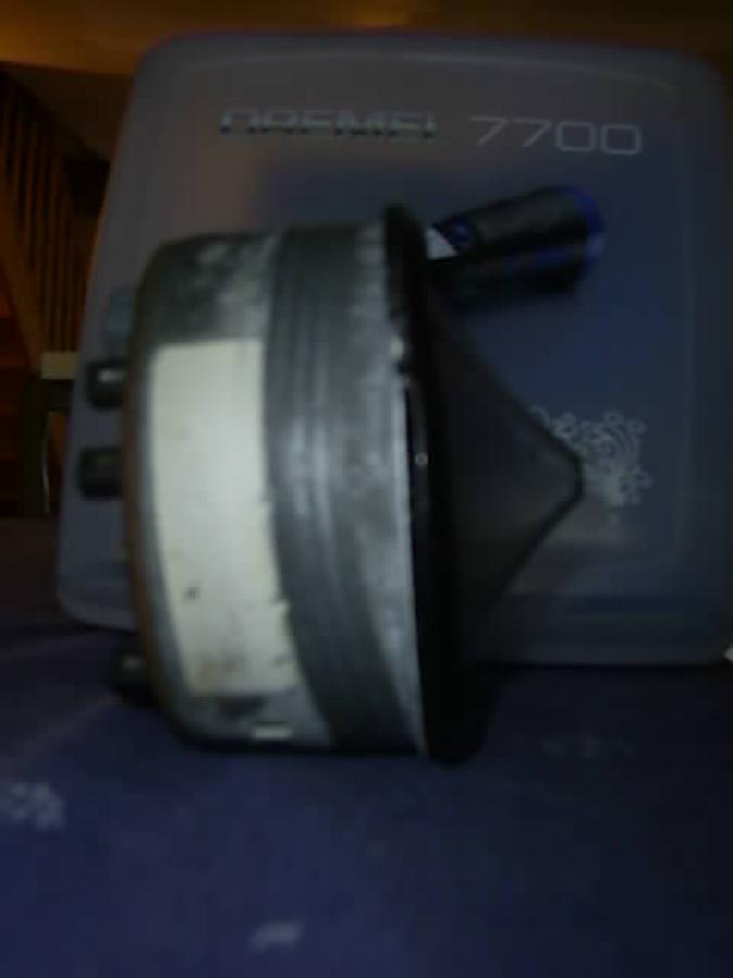

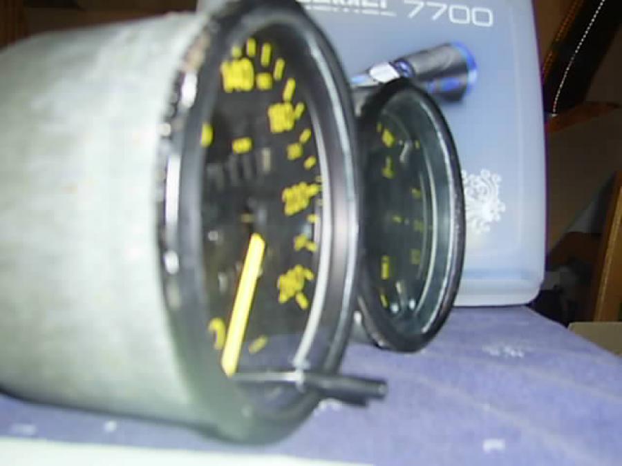

Bon une modif sur compteur Porsche.
compteur Porsche 944 ph1
après modif , suppression de la vitre bombée par une plat.
Messages : 6165
Mais quelle idée ils ont eu de faire des vitre bombées :scratch:
