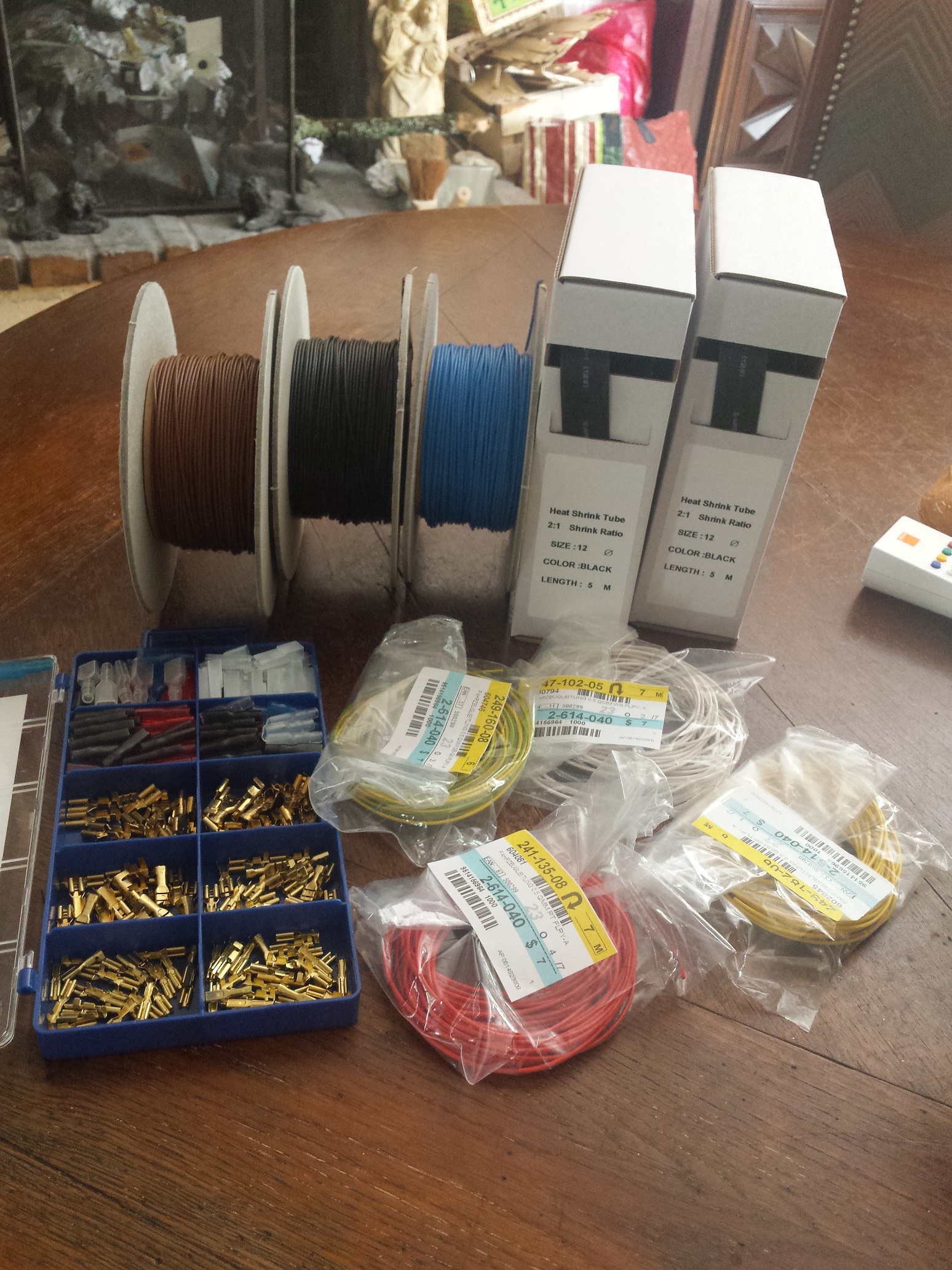

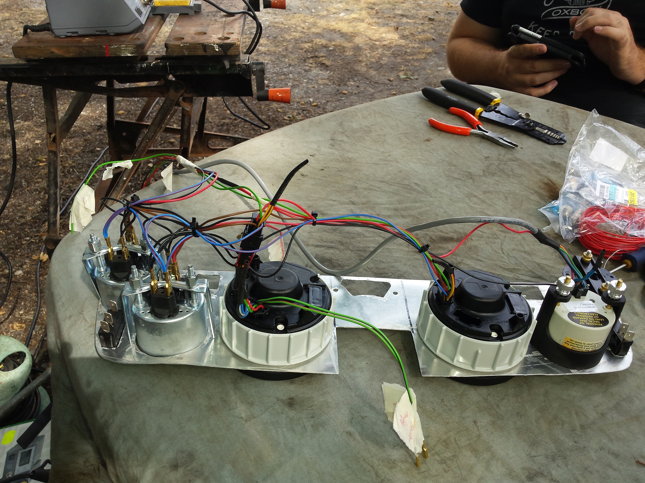

Bon l'été est passé à faire de petites avancé de réglages et peaufinage sur le moteur et en parallèle j'ai demandé à un pote électronicien avion à l'armée de l'air de me filer la main pour le câblage du tableau de bord et la création du faisceau allant de l'avant à l'arrière.
donc on commence par commander plein de petits trucs qui vont aider.
Là on a commencé le faisceau qui va relier tout ce beau monde jusqu'au moteur. Je n'ai pas encore de photo mais il doit revenir le week-end prochain pour finir ça.

et de 2 oui on refait presque tout dans la mesure ou on crée des circuits électronique non existant. La prochaine étape c'est la création d'un toron complet allant de l'avant vers l'arrière pour faire le faisceau instrumentation du moteur.

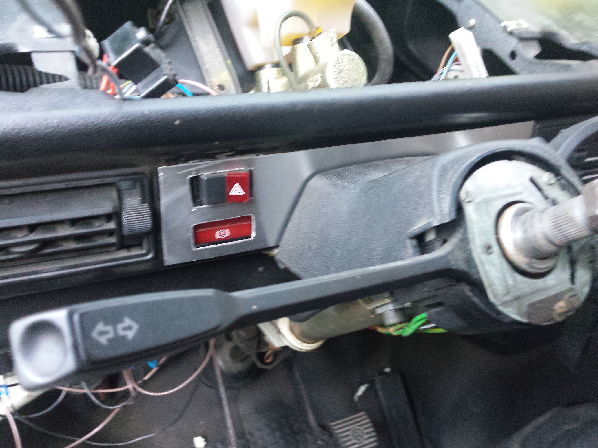

bon j'ai avancé sur le tableau de bord et le moteur.

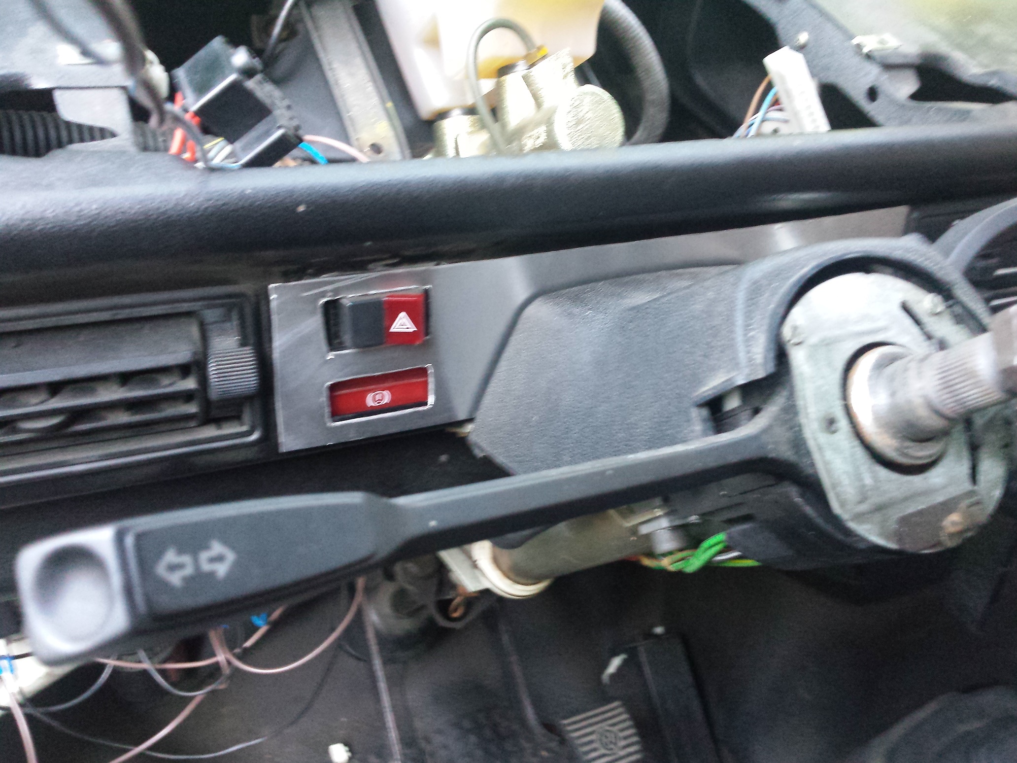

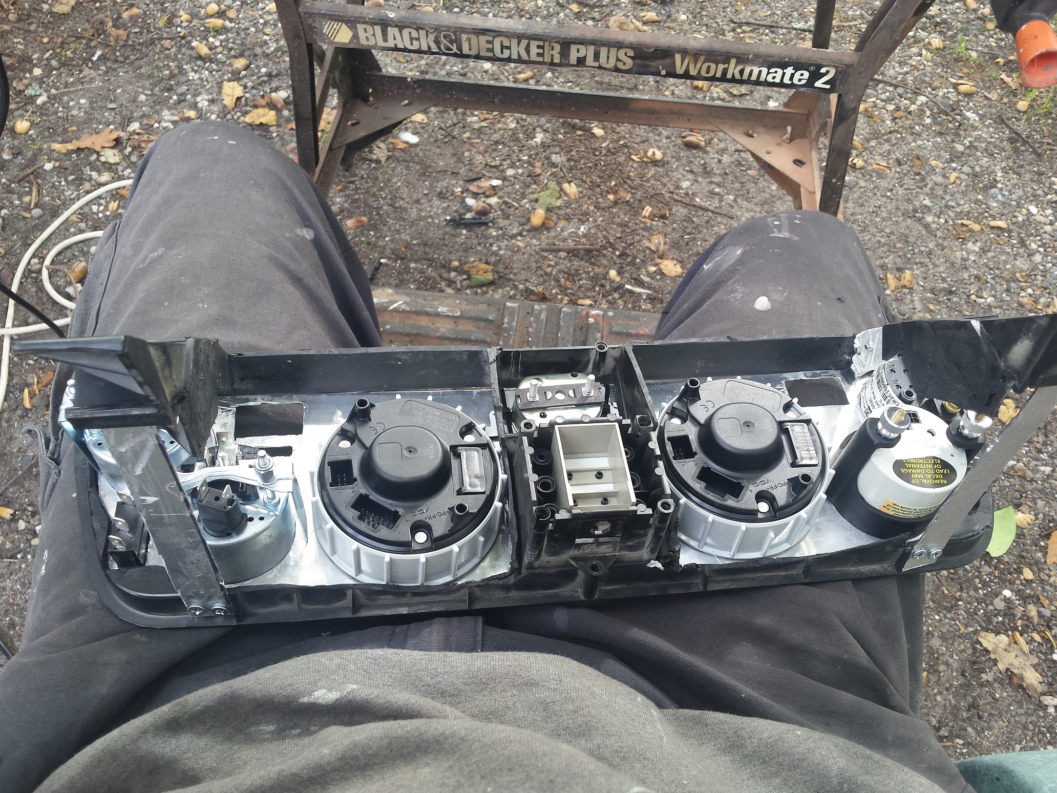

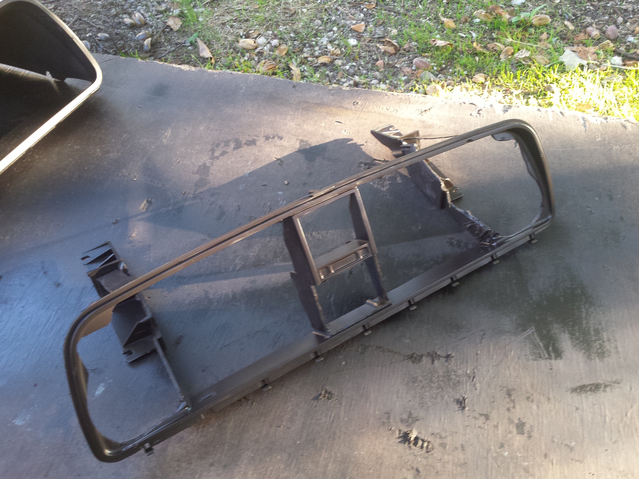

Pour le tdb voici ce qu'il reste du bloc compteur une fois que tout est coupé et que la place est faite pour les différents cadrans. j'ai aussi fait cette petite plaque qui permet de placer le bouton de warning et l'indicateur de frein à main que je ne pouvait plus mettre en haut. C'est également un test pour le futur design du tableau de bord. Le faisceau des câbles est finit et installé sous le bus.
Côté moteur, j'ai fini sur les culasses auxquelles j'ai fait un usinage hémisphérique des chambres afin de descendre le RV et d'améliorer les flux.
Encore 2/3 trucs à régler et je remonte les pistons cylindres puis les culasses et le reste et on sera pas loin de la mise en route et du rodage d'aac.
je tiens le bon bout

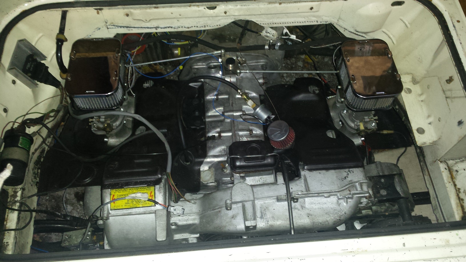

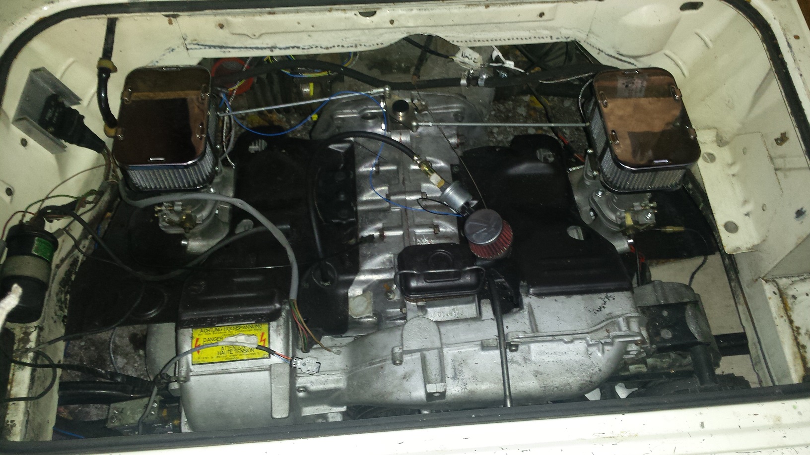

Le moteur à pris sa place en version rodage AAC.
Plus que quelques petits détails et il sera prêt pour le premier démarrage.
Re: Le Tran Sport Eur
Bien propre. Y a plus qu'à...
