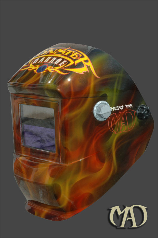

Re: scooby 1302
Message par vherso »
par contre, super ton masque de soudure façon jesse james
