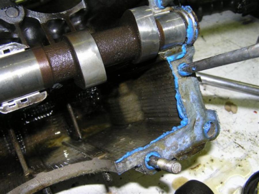

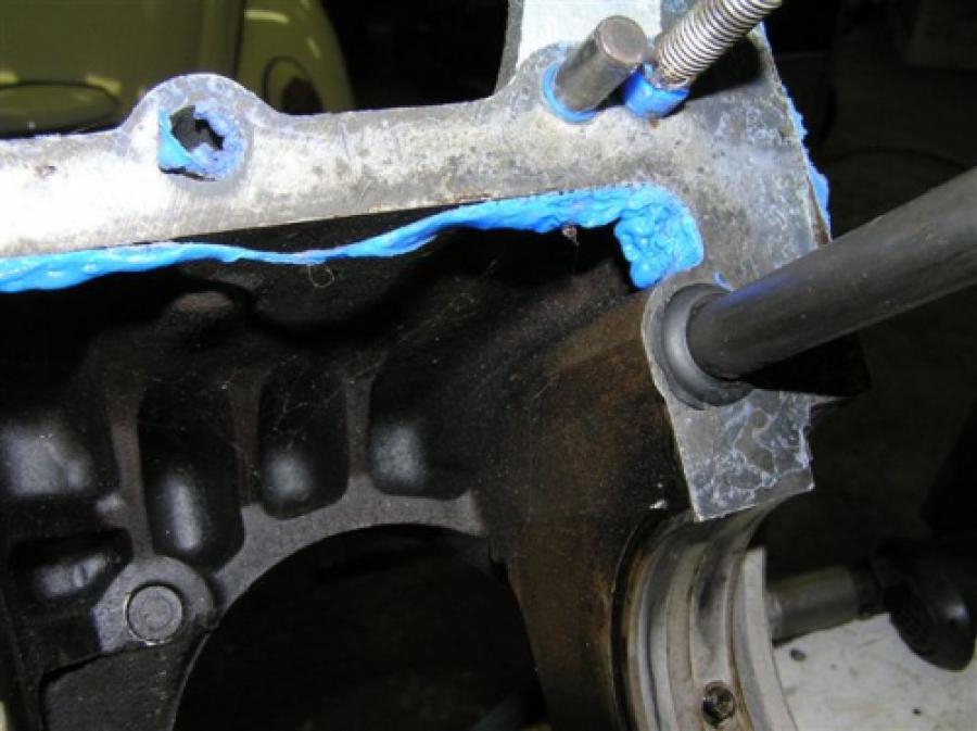

On met de la pate a joint sur le pourtour du bloc, ainsi qu'autour des 6 puits des bonlons du bloc (J'espere ne pas en avoir oublié, ni fait d'erreur) :
Et voila le bloc fermé et le surplus de pate a joint enlevé vite fait...

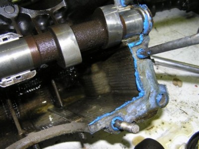

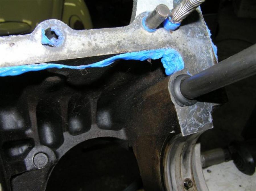

Punaise t'as été généreux avec le produit d'étanchéité dans le plan de joint ! J'espere que c'est une pate anaérobie (cad qui durcit en absence d'air) et pas une silicone.
Si c'est une silicone, tu ré-ouvres et recommences avec "de la bonne", enfin ce n'est qu'un conseil

C'est un produit special plan de joint, special moteur dieselkevin a écrit :Punaise t'as été généreux avec le produit d'étanchéité dans le plan de joint ! J'espere que c'est une pate anaérobie (cad qui durcit en absence d'air) et pas une silicone.
J'ai refait le carter moteur de la 307 de ma femme avec... aucune fuite...
Ca fait "impressionnant" sur les photo, mais en fait, il n"y en a pas tant que ca...
C'est plus étallé, qu'épais ;)
C'est un truc silocone... c'est du Bardahl, pas non plus un truc de merde style pate a joint bleu 1er prix...kevin a écrit : Si c'est une silicone, tu ré-ouvres et recommences avec "de la bonne", enfin ce n'est qu'un conseil![]()
T'a peur que ca ne tienne pas ?
De toute facon, maintenant que c'est monté, j'y retouche plus !

salut et de même par rapport a la remarque de kevin, si ta pâte est une pâte silicone, avec les debordements que ça a fait a l'extérieur, tu en a autant a l'intérieur!
c'est pas tant pour les fuites que l'on dit ça, mais pour eviter d'aspirer un morceau de pâtes et creer des dégat, même si les t4 sont doté d'un filtre, c'est quand même pas conseillé.
- German1303
- Messages : 414
- Enregistré le : 30 sept. 2007, 09:55
- Votre German : 1303 big de 74
- Moteur : 1600 rincé....
- Localisation : Miramas le Vieux (13)
Re: Refection d'un 2L GB...
Oui, c'est sur ;)Benoit a écrit :Tu n'aurais pas du le faire avant de refermer, pour éviter les limailles?German1303 a écrit :Percage du bloc, limage
Mais j'ai mis le bloc de coté + un chiffon dans le font + j'ai passé un coup d'aspi apres dedans...
Si une limaille est tombé dedans, j'me la prend et j'me la mord !
Pour la pate, on verra bien, maintenant que c'est fait, ca restera comme ca.
Ca n'a pas beaucoup deborder dehors, donc, je pense que, meme si ca a debordé dedans, ca ne doit pas non plus etre dramatique...
Pour enlever ce qui a deborder, faut tirer dessus, j'pense pas que ca se decroche dans le bloc...
Quand bien meme, je fait confiance a la crepine et au filtre ;) Ils sont payé pour !

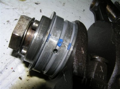

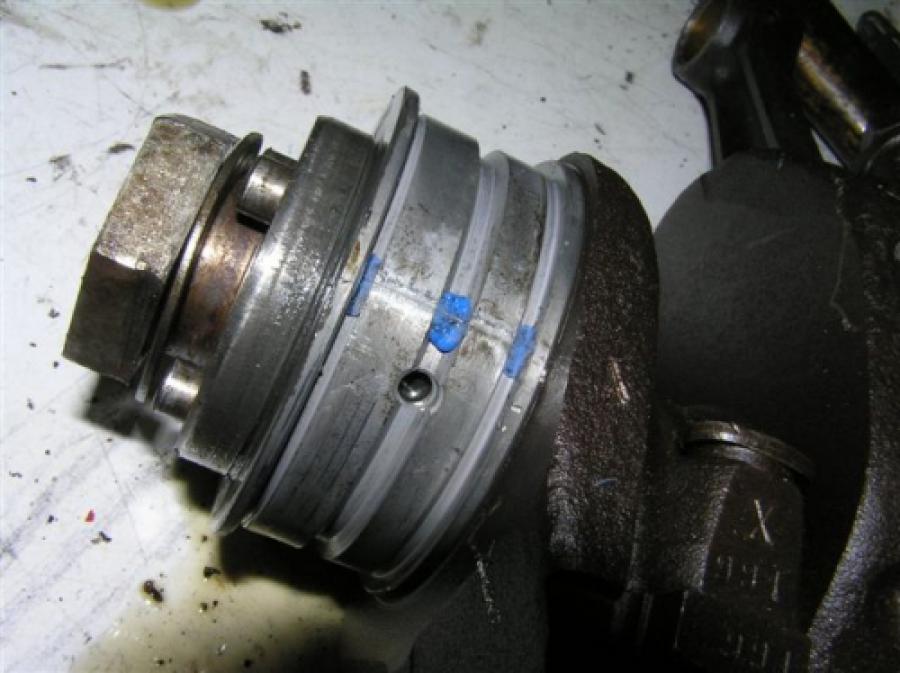

J'ai retrouvé qq clichés (provenance blog speedshop) que je trouve sympa et de circonstance. J'ai également eu la chance d'apprécier un moteur cassé de la sorte.
C'est un T1 mais fondammentallement le problème des joints silicones reste identique. Ma remarque ne porte en rien sur la qualité du produit silicone. A partir du moment ou elle seche a l'air libre (silicone et autres), elle ne convient pas ici dans le plan de joint carter (pour moi
Le produit approprié coute 50 eur max, dans un budget moteur complet c'est "insignifiant"
Qaunt à "tirer sur l'excédent qui a débordé" pour le nettoyer, NE JAMAIS le faire.
Bon travail
K
Bon travail
K
