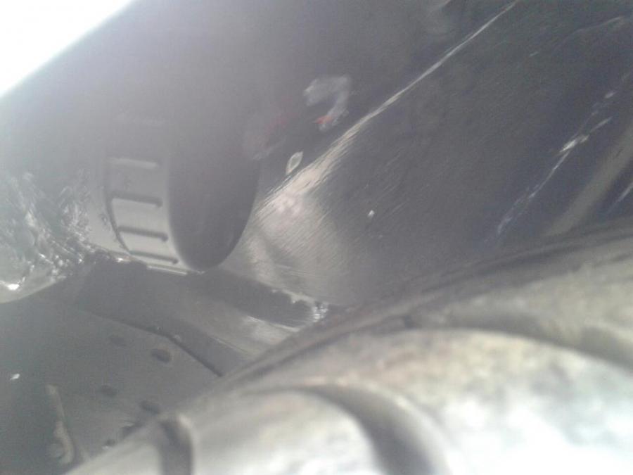

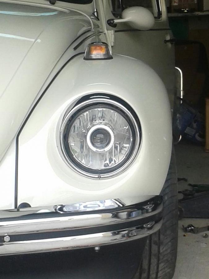

ca y est le montage est définitivement fini. donc en fait il faut percer les bols de phares dans les ailes. c'est pas du tout plug and play mais le jeu en vaut vraiment la chandelle, je suis allé faire un tour en nocturne hier et ca éclaire du tonnerre!
Re: Optiques Hella avec HID lens
bah, au début ca m'a choqué mais finalement je trouve pas ca si tyuning, c'est harmonieux avec le feu, c'est pas le gros anneaux angeleyes de merd!
franchement c'est nickel, il te reste à faire une photo de nuit et à nous dire combien il reste de cm entre le couvercle et ton pneu, ca semble proche
Il n'y avait rien de tuning dans ma demarche mais c'est vrais que j'avais peur que la vitre lisse fasse trop recente. Au final ca me plait et je suis plus que satisfait de l'efficacite du kit!
Pour ce qui est de l'espace dans le passage de roue c'est la photo qui fait ca car le bol se situe entre la joue d'aile et la roue, et meme lors du braquage je n'ai eu aucun soucis. Mais je peut mesurer car suivant l'ET des jantes utilises ce sera peut etre pluschaud surtout au braquage. Apres moi j'ai utilise ce systeme (assez encombrant) car je voulais pouvoir acceder a l'ampoule sans tout demonter mais il est possible de faire quelque chose de beaucoup moins encombrant car l'ampoule ne depasse du bol que de 4cm.
je me doute bien que c'est pas ce coté là que tu chercheais, c'est nickel si c'est juste un effet d'optique, c'est un super montage en tout cas, vraiment discret et efficace !!kev1 a écrit :Il n'y avait rien de tuning dans ma demarche mais c'est vrais que j'avais peur que la vitre lisse fasse trop recente. Au final ca me plait et je suis plus que satisfait de l'efficacite du kit!

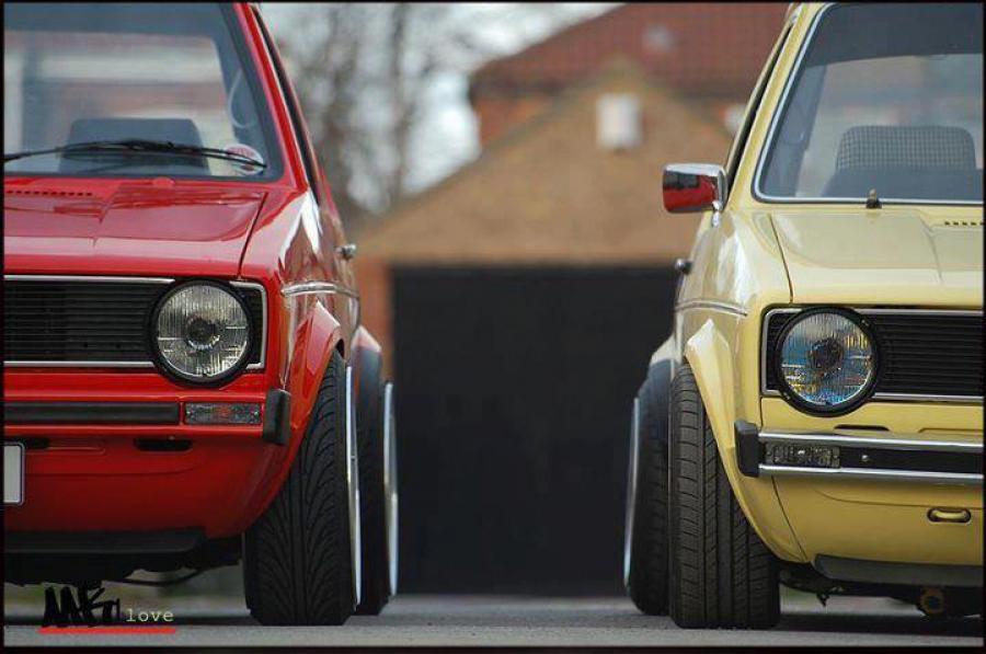

pour ceux qui veulent le faire dans des optiques d'origine, vu sur FB.

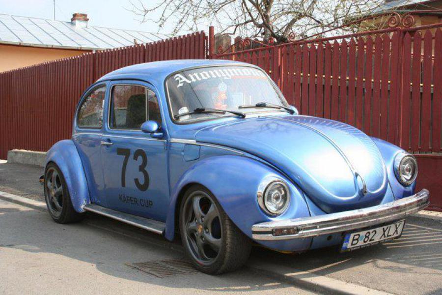

oui mais la 1303 a des optiques et des glaces lisses,par contre j'adore la modif des golf en optiques d'origine, éteint, c'est hyper discret
bon, faut encore que tu nous fasses une tof de ton champ de vision de nuit pour qu'on se rende compte de l'efficacité
diabolo a écrit :oui mais la 1303 a des optiques et des glaces lisses,par contre j'adore la modif des golf en optiques d'origine, éteint, c'est hyper discret![]()
ah oui j'avais zappé!
pour les golf c'est vrai que c'est vraiment simpas mais pour moi trop tard, je re-démonte pas une troisième fois!
par contre pour la 1303 bleu, j'ai aussi des glaces lisses. on a à peut près le meme montage sauf que lui n'a sans doute pas voulu percer ses globes d'ailes c'est pour ca que ses optique ressortent autant, j'y avait pensé mais je ne trouve pas ca très esthetique.
je suis curieux de voir l eclairage une fois allumer sur les golfs.
car d origine c est la glace de phare avec ses stries qui fait le faisceau d eclairage.
avec le kit hid a lentille,c est la lentille qui fais le faisceau.
alors avec les 2 ensembles (lentille + glace striee) je me demande si cela fonctionne
des infos supplementaire peut etre?
c'est aussi pour cette raison que j'ai mis les glaces lisses! je n'ai pas d'autres infos, ces deux golf étaient paruent dans vw power mais n'étaient pas équipés des lentilles à l'époque.
