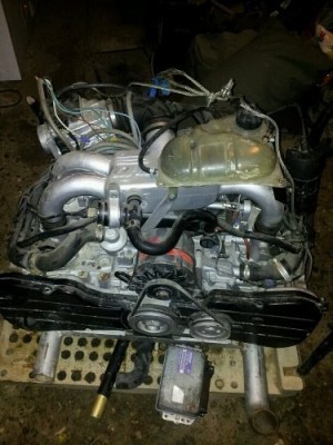

Moteur arrivé à la maison sava envoyé retour prévu jeudi les photos arriveron par la suite
fenix
Messages : 470
Votre German : 1303 black mat
Moteur : 1835
Localisation : AUTERIVE(31)
Re: 1303 orange black white
Message par fenix »

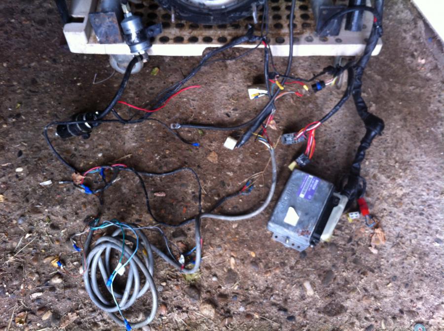

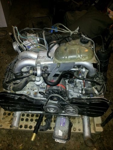

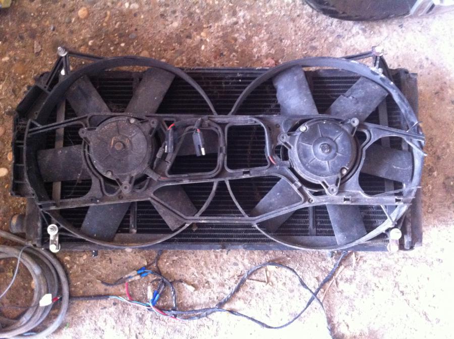

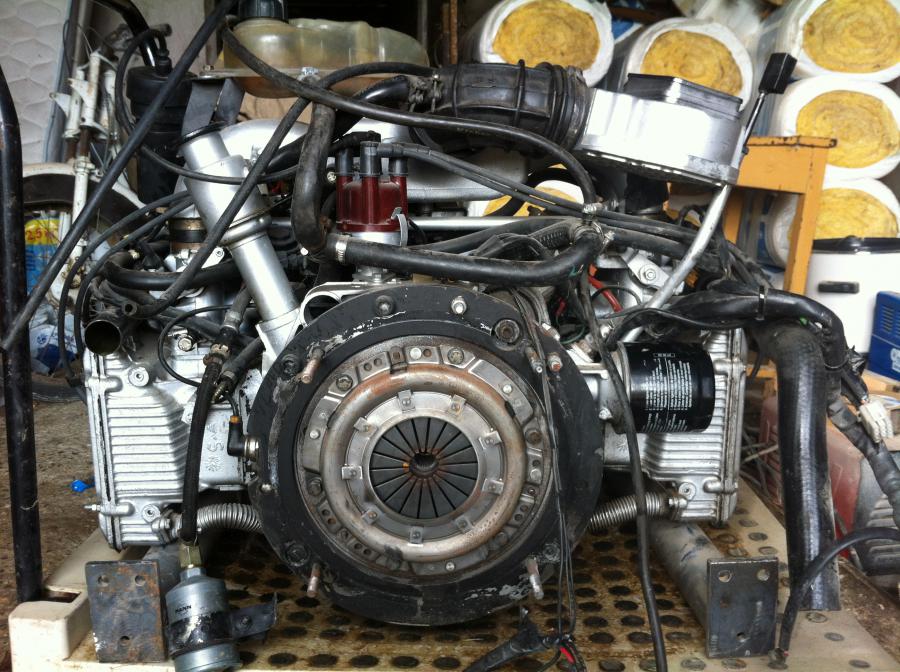

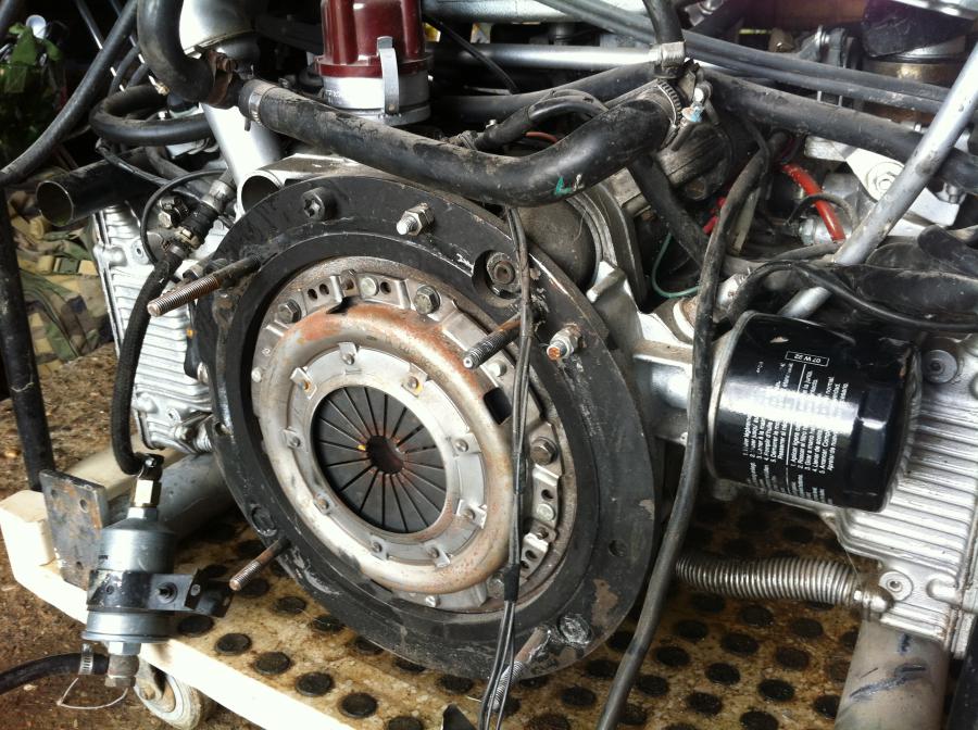

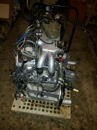

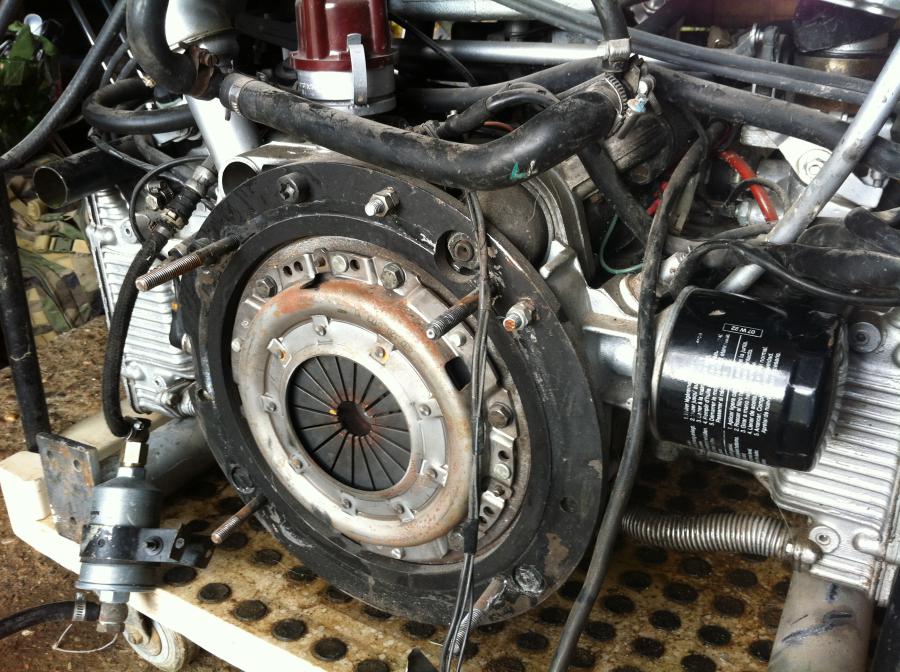

Bonne surprise le moteur était sur un lm1 donc faisceau déjà près et l entretoise est toujours sur le moteur avec volant moteur et tout le reste que du bon restera plus qu à découpé, circuit d eau , j ai même eu le radiateur avec deux ventilo c est trop bon !!!! Vivement je rentre ça me tarde !!!

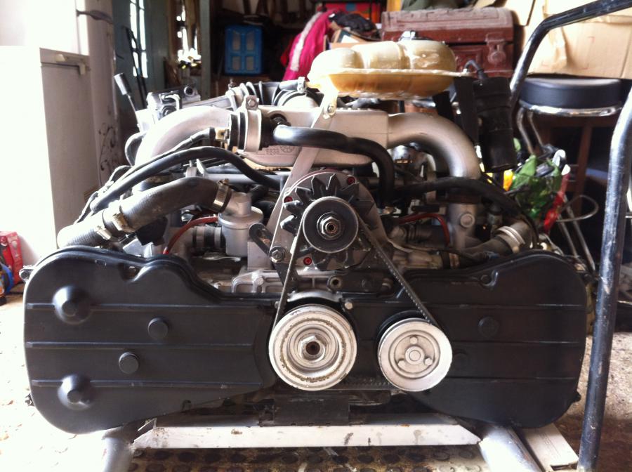

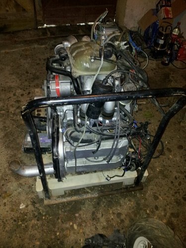

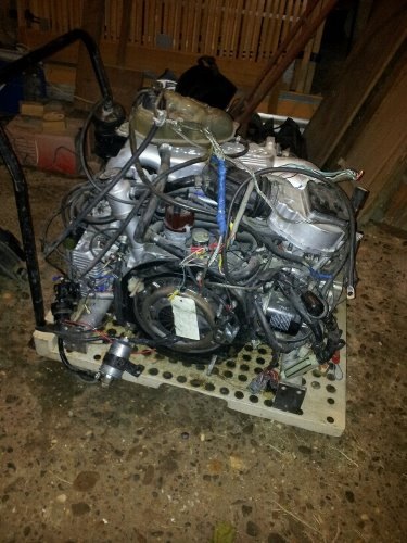

ça y est, rentré place aux photos
bon ba yapuka!!!! 8)
Ca fait combien de watt cet engin ?
Aux alentours de 130cv pour le 1.7 16s

Message par fenix »
1,8l 16s avec nouvelle programation et un petit turbo pas loin de 180cv je pense :D

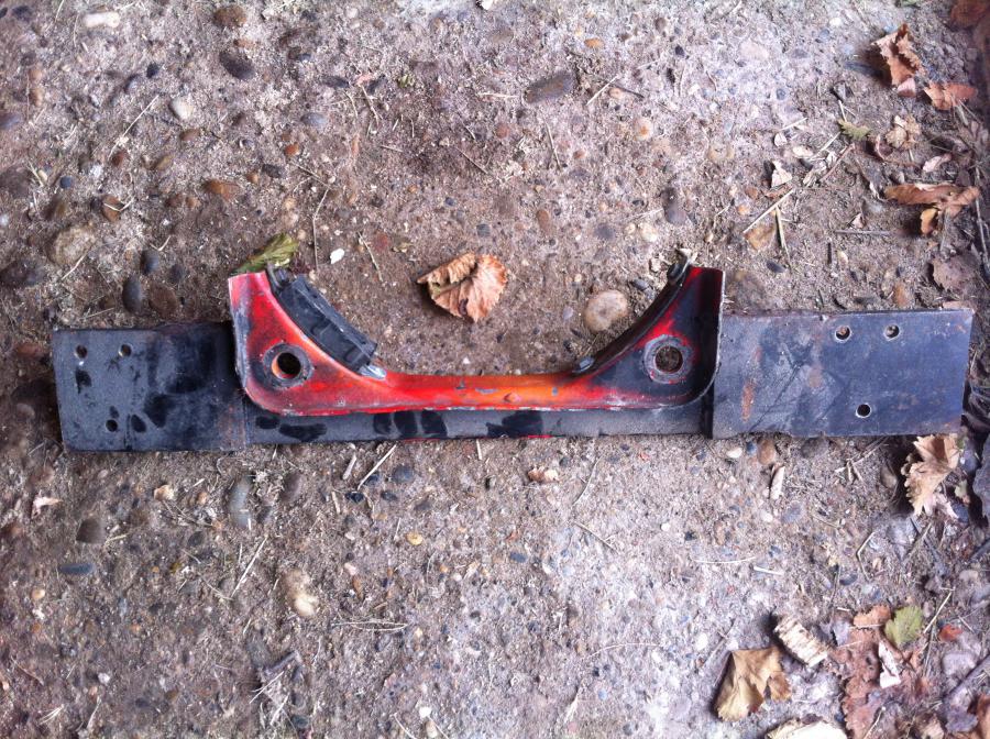

Message par fenix »

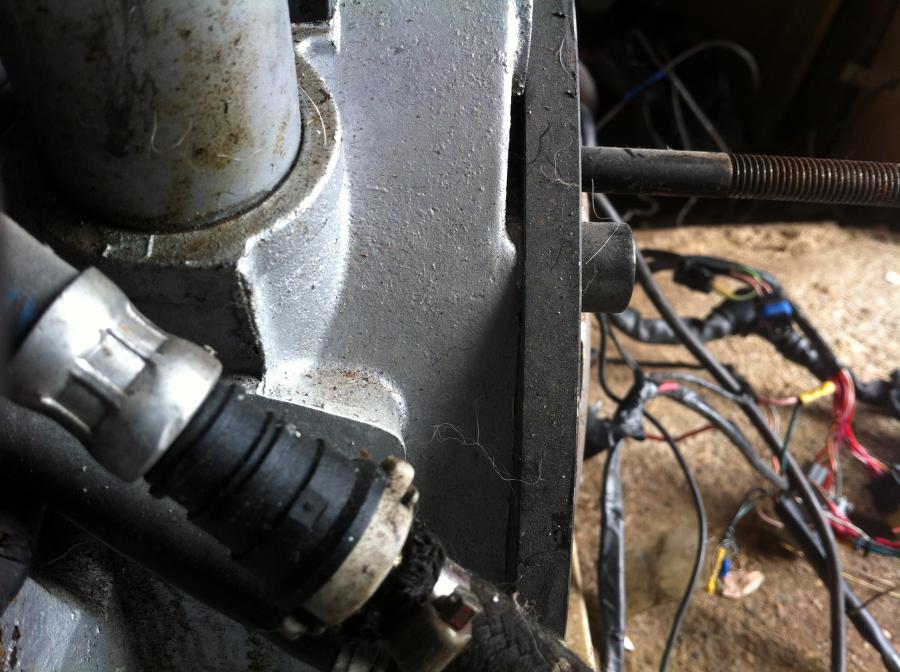

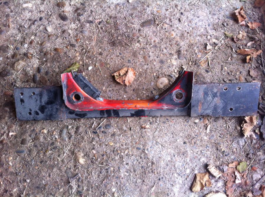

encore des photos support renfort boite moteur , radiateur , entretoise,faisceau ...
