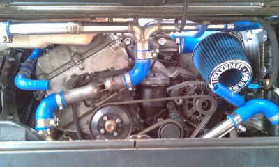

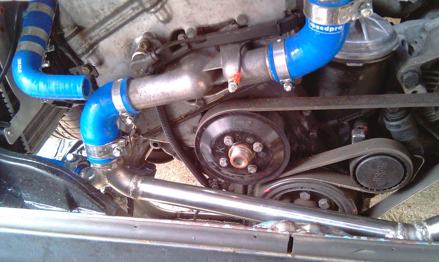

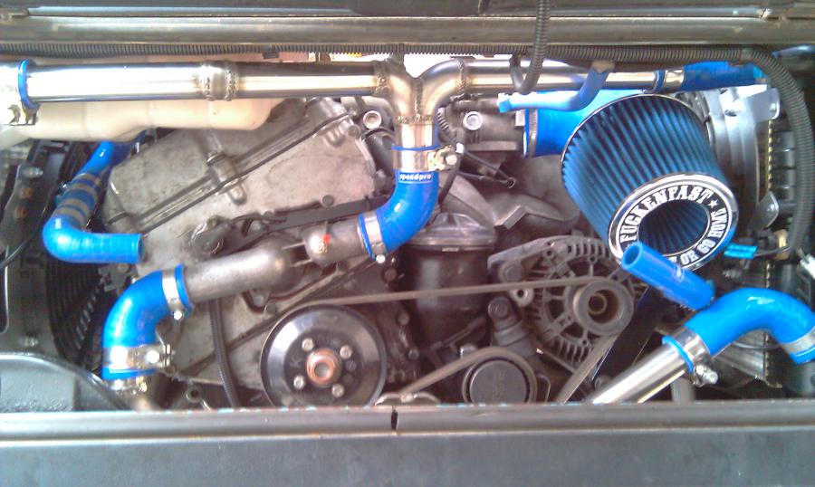

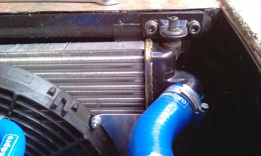

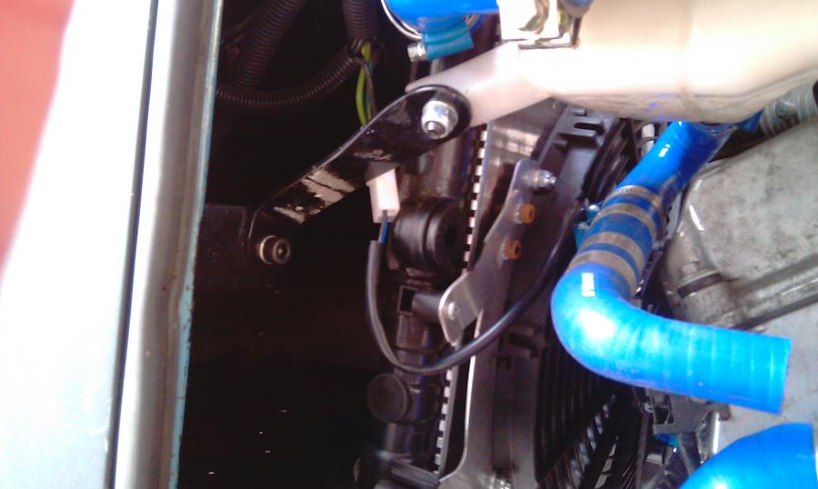

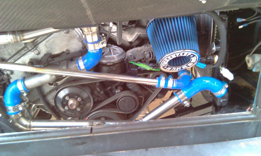

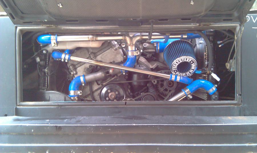

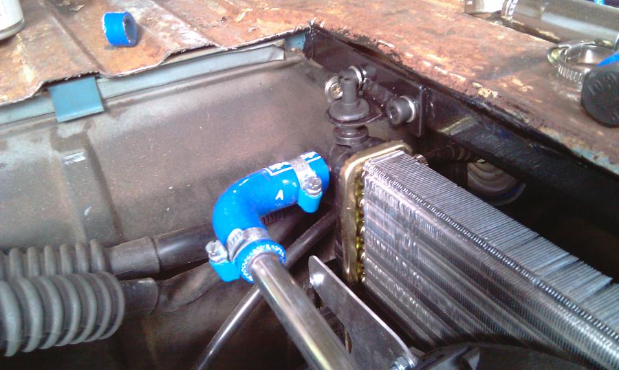

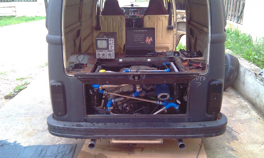

Bref, j'ai fais le montage définitif des radiateurs, du bocal et d'une grosse partie des durits,
ci-dessous en vrac les photos de quelques fixations, des positions et des espaces entre pièce:
Voilà, tout est à sa place, rien n'interfère et à la base, c'était pas gagné. Le bocal épouse
très bien la position et l'angle du moteur, donc rien à dire, ça me va très bien.

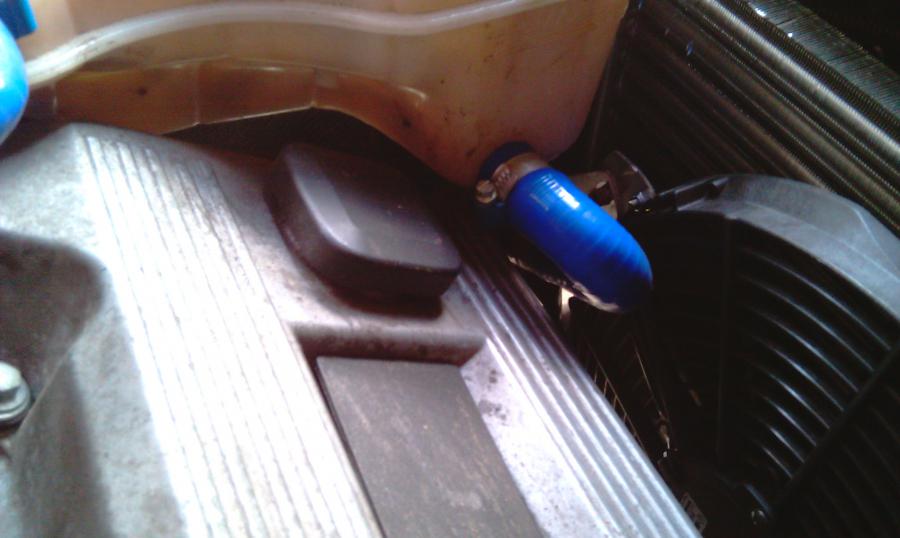

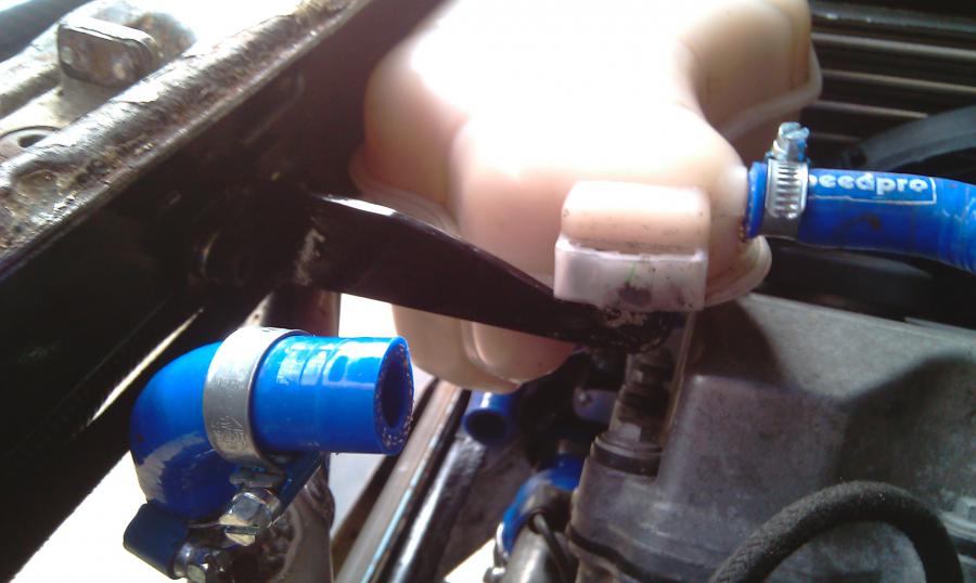

Seul bémol, le bouchon du bocal se retrouve 10mm au dessus du niveau du plancher AR,
je n'ai à l'heure actuelle pas de solution à ce problème à part faire une bosse sur la future trappe...
En guest, mon carnage...

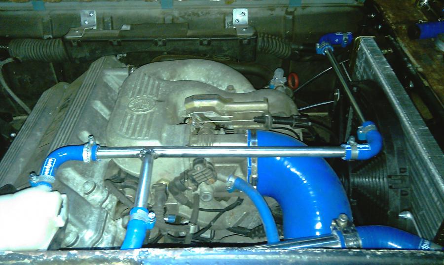

A part ça, vu que j'ai un week-end décalé cette semaine, je n'ai pas trop avancé aujourd'hui,
mais j'ai pu rattraper et finir mon tube opaque en le brossant simplement...
Du coup le circuit de retour d'air est fini:
C'est pris de nuit alors tant pis pour le filtrage de la photo.
Côté flotte, il ne me reste plus qu'un support de durit à faire et le peindre et
c'est tout. Ce qui veut dire que la datte de démarrage approche à grands pas.

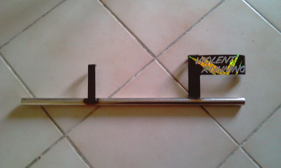

Autant, le plein, facile, autant le support... j'ai dû m'y reprendre quatre fois, les deux premières
étant sur un modèle fixe, je n'avais pas le bon entrefer, à chaque fois, la soudure me cintrait
la pièce et modifiait les côtes. De fait, j'ai pété et j'ai repris tout le support en prenant des points
d'attache différents et en faisant un trou oblong pour avoir un pivot permettant un réglage de
l'entrefer. De fait, suite à ça, ça à démarré... Et c'est là que les mauvaises nouvelles arrivent.

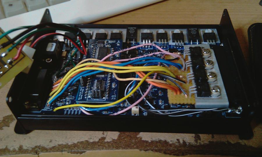

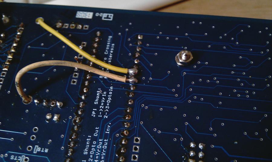

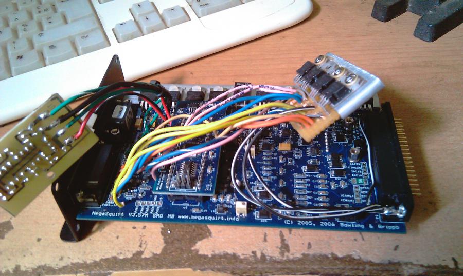

Pour rentrer dans le technique, dans le boitier je me suis repiqué sur des sorties soit disant pouvant gérer les
bobines (PAD 1 2 3), grosse erreur car ces sorties reçoivent effectivement un signal mais sont déjà amplifié par
le module de LED D14 15 et 16.
En gros pour faire simple, mes transistors amplifiaient un signal déjà amplifié...... Forcement, ça n'aime pas trop.
Du coup, contrairement aux points de repiquage (R26 29), je me suis repiqué juste sous le processeur par simplicité
(soudures plus facile, plus de place que sur des composants de surface).
Les transistors ont tenu le coup sans problème et jouent maintenant leurs rôles parfaitement, plus de sur-chauffe
plus de cloque aux doigts et plus de moteur qui coupe. Au moins, ça m'aura appris à gérer parfaitement mon dwell...
Côté point d'allumage, du coup c'est réglé, un coup de strombo, une valeur à modifier et je suis calé au dixième de degrés.
Ca aussi, c'est réglé, par contre, côté capteur PMH, c'est toujours le bordel, on ne s'y est pas trop penché mais j'avoue
ne pas savoir où chercher, j'ai un signal arrivant largement correct et les potards de threshold et d’hystérésis font bien quelque chose par contre, aucun retour de modif de signal à l’oscilloscope...
Autre gros problème, mon circuit d'eau est très long et le moteur prend bien 110° avant que la sonde de radiateur
se décide à activer les ventilos. De fait, je dégage la sonde et commande les ventilos par la MS, les branchements
dans le calculo sont déjà fait (JS3 car commande par la masse), il n'y a plus qu'à brancher le faisceau et contrôler.
J'ai utilisé le dernier transistor comme une quatrième sortie logique amplifiée, peut être pour gérer la vanne de ralentit si le Fidle ne veut rien savoir.
Ca commence à être un sacré bazar dans ce boitier.

Déjà, côté gestion de bobine en surchauffe, le problème est réglé, et on a cherché longtemps,
Il faut que je me choppe Winscope sur mon portable...
