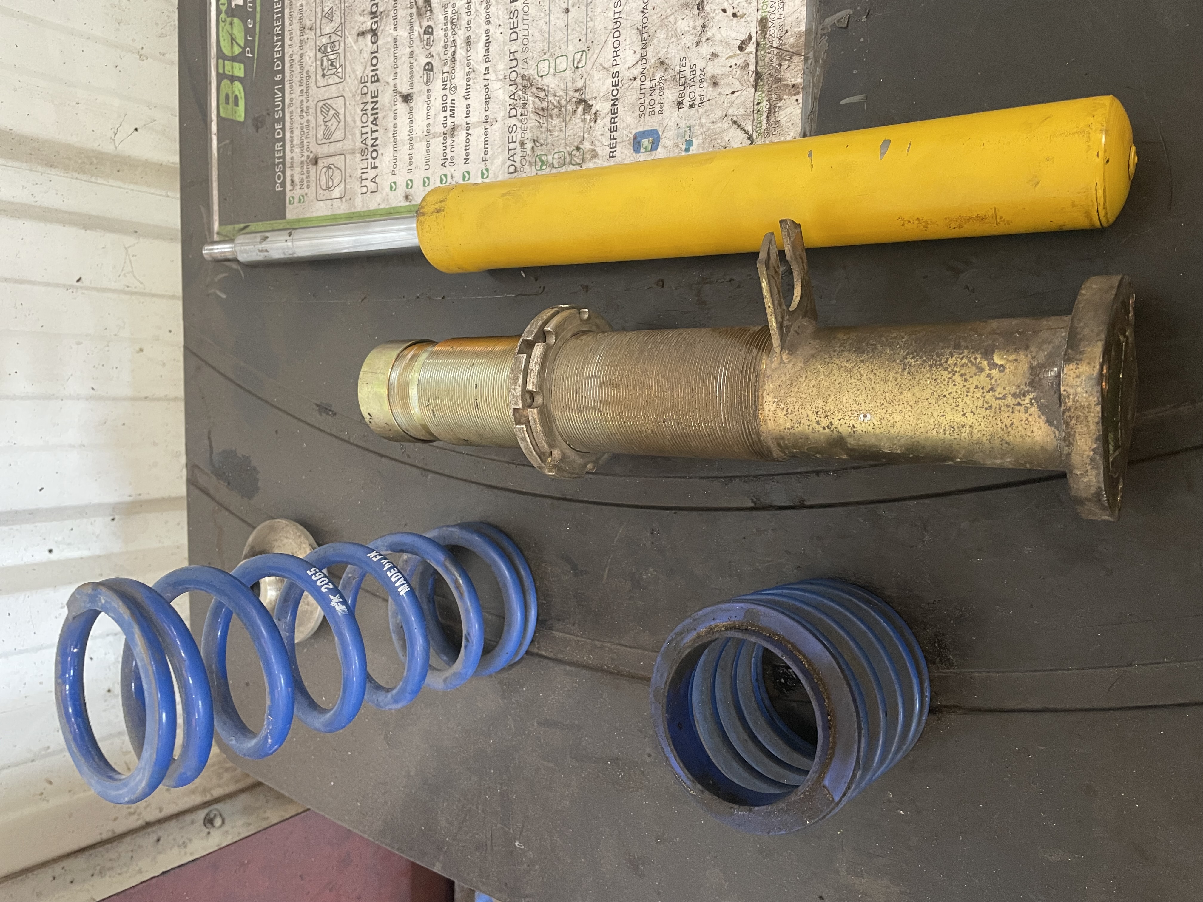

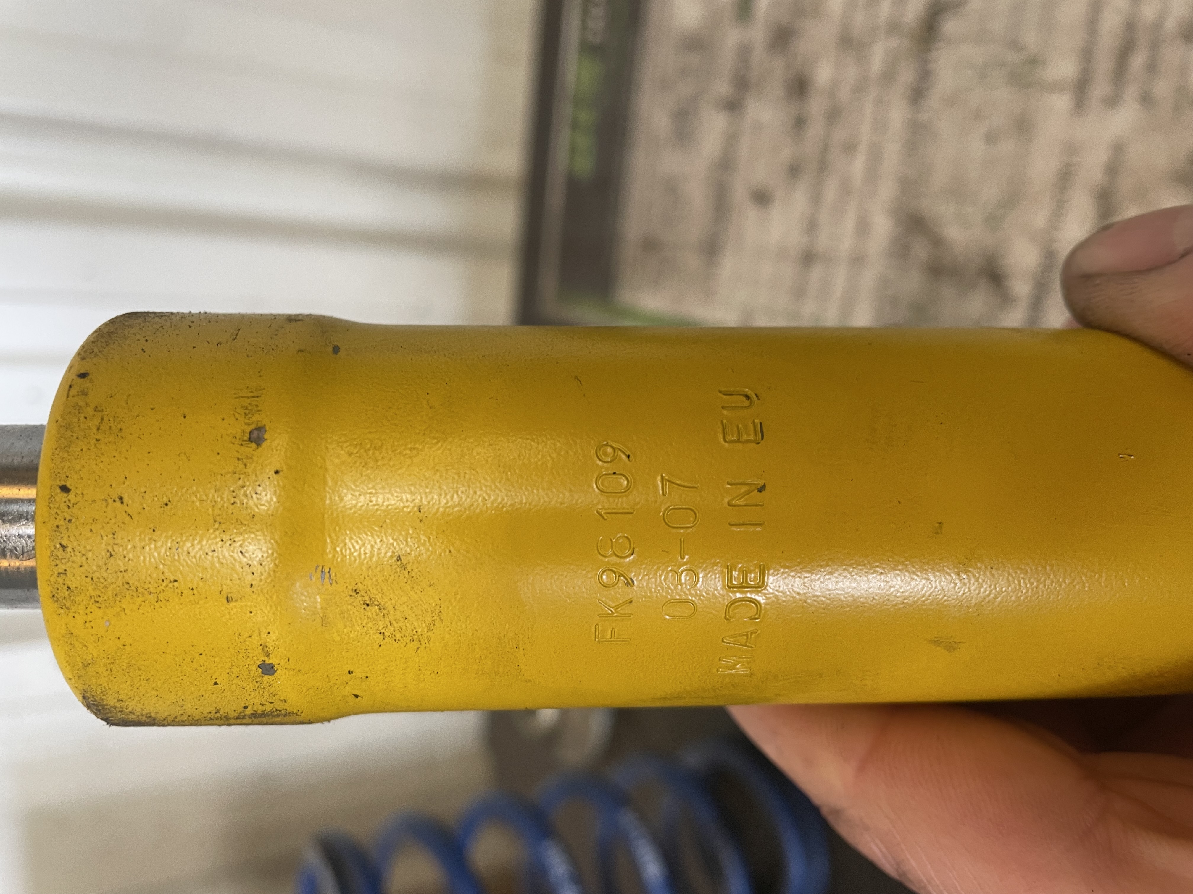

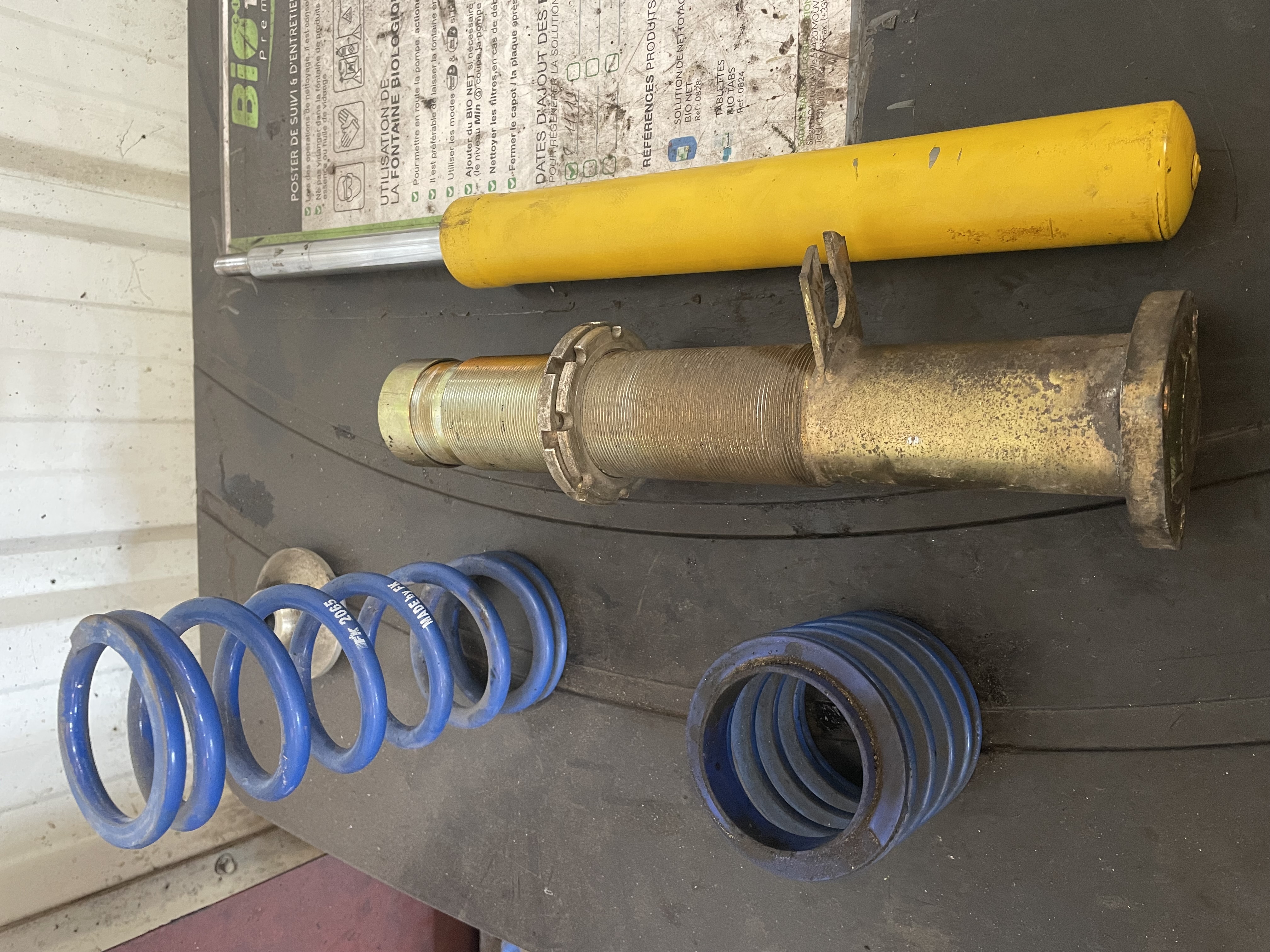

Je viens de démonter mes combines FK j’ai une fuite sur un des amortisseurs!Je vais contacter R-tec pour des ressort en 30N/mm et éventuellement des amortisseurs.J’ai trouvé une référence Fk 98109,savez vous si il existe des alternatives dans d’autre marques?J’ai rien trouvé sur le net pour l’instant.
- xavcox
- Messages : 186
- Moteur : 1300
- Localisation : 44
Re: Combinés filetés, oui mais attention !!!
J’ai eu les tarifs aujourd’hui pour les ressorts en 30N/mm.79€Ht l’unité sans les frais de port.Pour les amortisseurs c’est du sur mesure donc beaucoup trop chère,si je trouve deux amortisseurs à un prix raisonnable je commanderais les ressorts chez eux.
