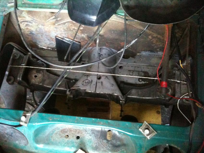

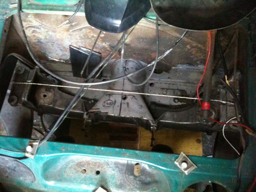

Ce que j'ai fait en fait, j'ai mis à fond dans un sens et dans l'autre. Et j'ai mesuré la distance jusqu'au support de barre de torsion et j'ai pris la moyenne. Puis j'ai repporté les mesures pour avoir l'axe du train avant à 2.40m.
Bon ce que l'hitoire ne dis pas c'est qu'il m'a fallu une journée pour tracé mes axes, mes découpes, puis de repporter sur les pièces a ajoutées et faire mes gabarits. :rambo:
Le grand plaisir de la journée à été d'avoir fini de découper dans la tôle mes fond de puit. :D

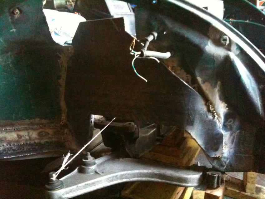

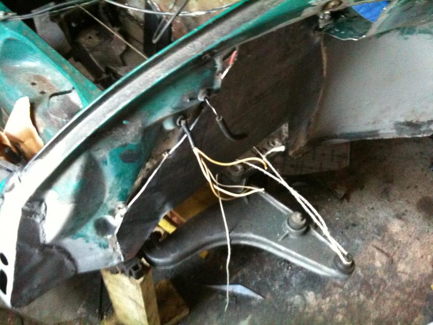

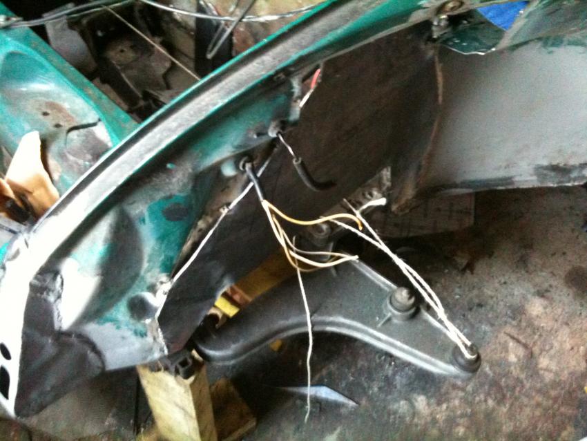

Bon la suite des modifs :
-Donc le berceau de 944 et les triangles sont en place provisoirement.
-Les têtes de puits d'amortos sont coupées, reste à les percer.
-Les contres ailes, qui supportent le berceau et les puits, sont en place, soudé à la caisse et se reprennent, sur les fixations d'origine du chassis.
Les dernières photos que j'ai pensé à faire (pas forcément la première idée quand on a les mains crado)

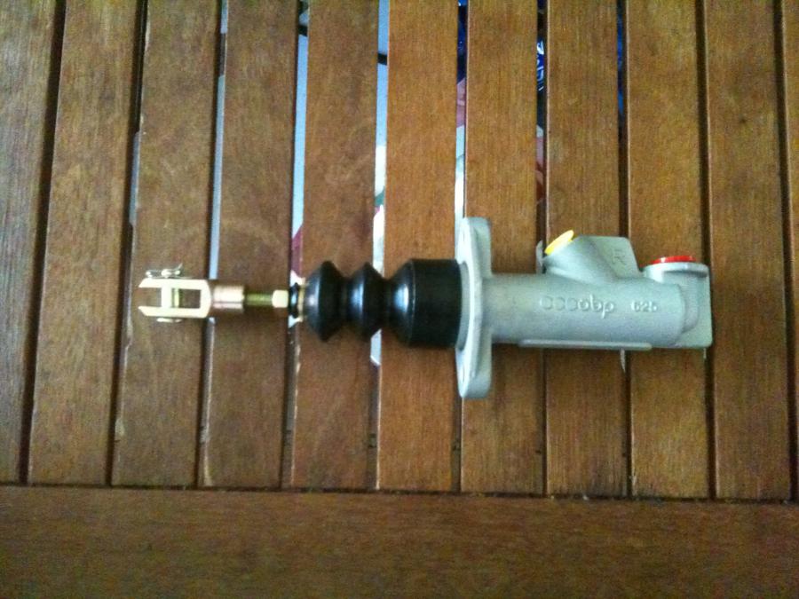

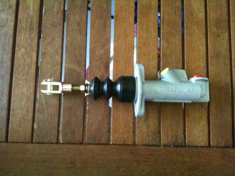

Le maitre cylindre passe sans problème.

Merci Benoit, ti détails, j'ai inversé les triangles car j'avais pas envie de défoncer les longerons tout neuf et faire des renforts douteux. :D

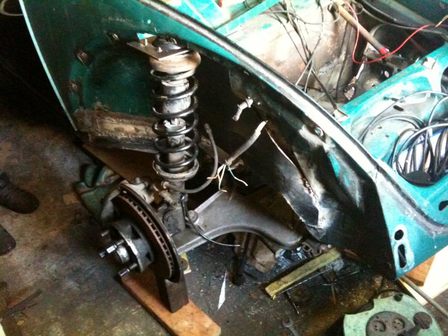

Oui mais j'ai rien meuler car pas trop de temps.
Et là je me pose la question si je mais la chasse à ce moment là ou si je fais des trous oblong dans les pattes support de berceau. C'est pas encore soudé les tête de puit.
Validation de l'empattement donc montage à blanc

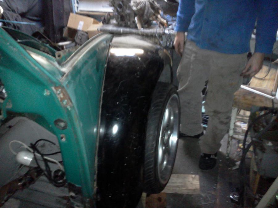

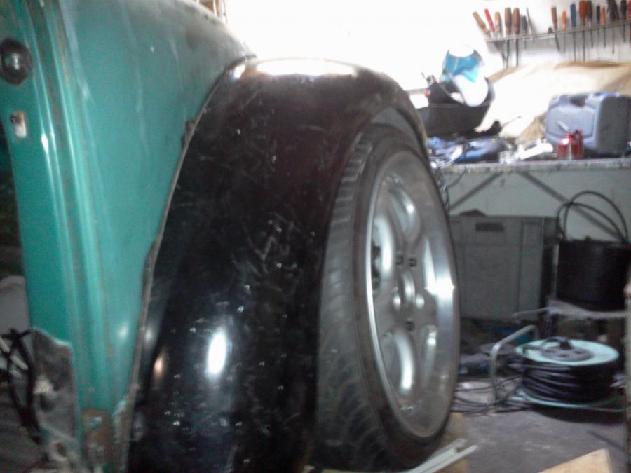

ElPax a écrit :Au programme, je dois aussi élargir mes ailes avant post 67. Si vous avez des photos car j'e n'en trouve pas de jolies. Les cageros sont globuleuse et les autres trop plates. Ou s'il y a des totoshoper qui pourrai élargir d'1cm entre le phare et les fixations et de 2cm par l'extérieure. Je vais me faire chier, je sais mais il faut que ce soit discret et dans les lignes de la voiture. :rambo:
Salut Guillaume
Pourquoi élargir les ailes de 3cm, ça n'a pas l'air de dépasser sur les photos plus haut.
Mais sinon tu as raison, c'est vrai que tu te fais chier, mais les ailes larges du commerce sont pas terrible.
Good work en tout cas, vivement les vacances et les tofs :thumb:
