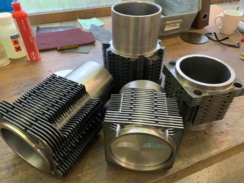

Usiné par mes soins, et sous serrage/contrainte au couple, car ils se déforment de façon assez .... intéressante :idea:
- Comment? C'est pas uniforme au diametre
- Combien? La moitié du jeu fonctionnel nécessaire entre le piston et le cylindre, donc a comprendre qu'il faut ajouter la deformation au jeu fonctionnel si on ne le fait pas. Et ca c'est pas bien qu'il il dit le monsieur Belge :D

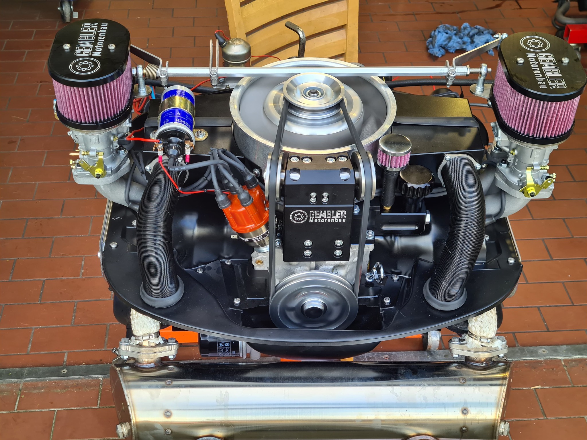

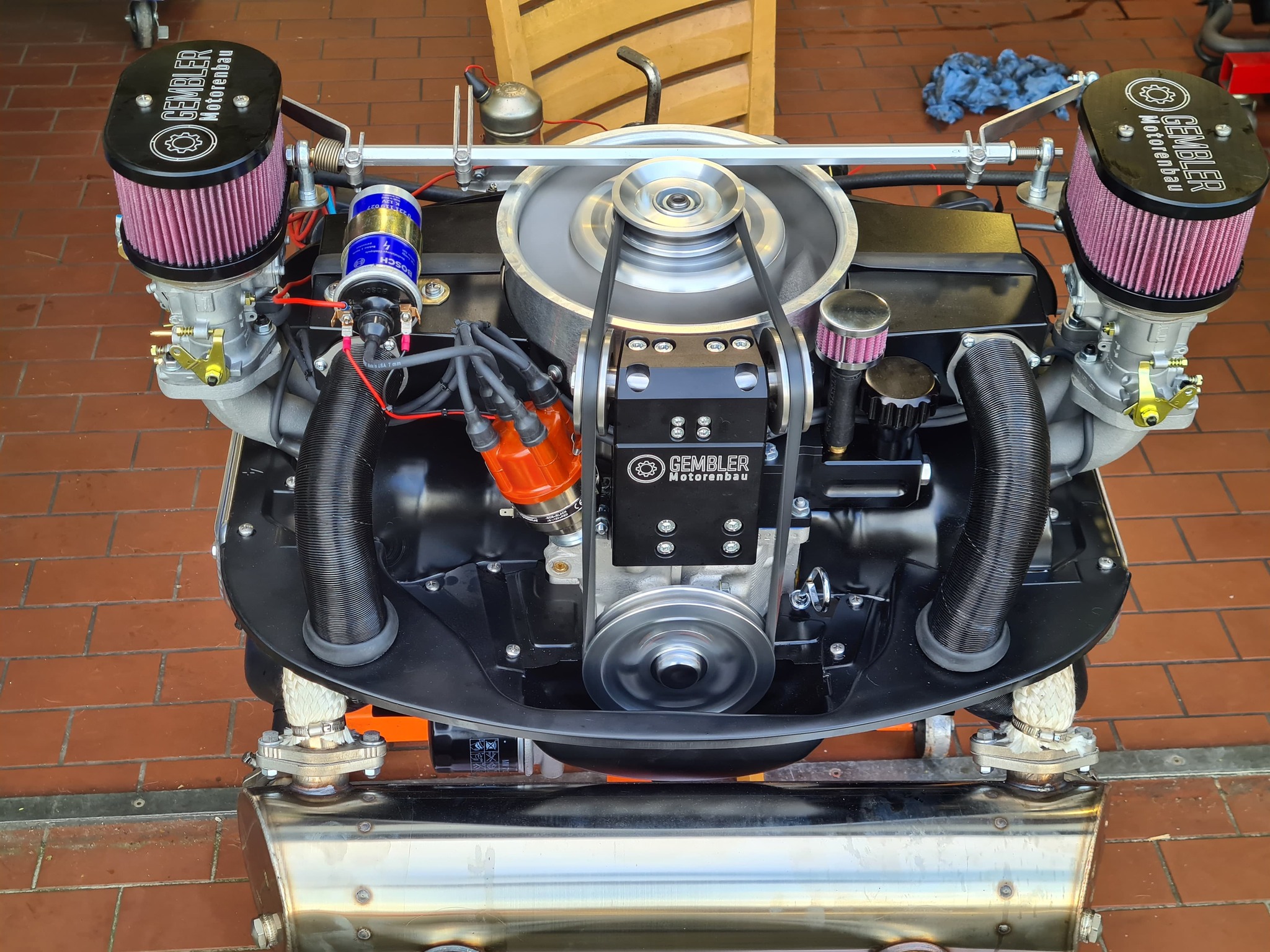

hello Pierre,
cherche sur Facebook : Jürgen Gembler
il fabrique des turbines à plats... je ne sais pas si c'est compatible CU..etc.... j'y connais tien en T4 ! :lol:
Messages : 2386
Re: Un nouveau coeur pour blue lady
C est un type 1 en photo :D
