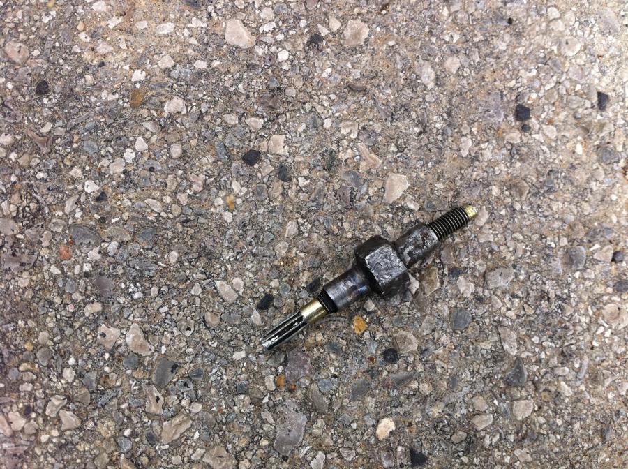

et oui cable d embrayage mort ,peté a raz du sertissage arriere , il a fait ses 3 mois !!!! heureusement y a un pote qui a un bus a 20mm de chez moi, il a un cable pour me depanner, j en ai commandé un autre pour moi en rab et un pour lui du coup, faut que j aille voir chez porsche si ils ont pas un cable de la longueur qui pourrait s adapter....

Vaux mieux que ca arrive maintenant!!!!!!!!
oui c est sur ! j en prend un au cas ou en rabe avec un embrayage , du liquide de refroidissement, la caisse a outil, de l huile...
j ai de la place pour tout ca ! :biggrin:

tham a écrit :j en ai commandé un autre pour moi en rab et un pour lui du coup, faut que j aille voir chez porsche si ils ont pas un cable de la longueur qui pourrait s adapter....
pourquoi pas passer à l'hydraulique.. direct...
Il y a 2 types de fonderie sur les boites 915. L'une permet bien l'adaptation d'un embrayage hydro, pas l'autre.
Je crois que tham a la mauvaise !
normalement j ai la bonne , j ai les 2 type de 915 :biggrin:
C'est vrai que tu collectionnes toi, j'avais oublié :lol:
Benoit a écrit :Il y a 2 types de fonderie sur les boites 915. L'une permet bien l'adaptation d'un embrayage hydro, pas l'autre.
La fonderie est différente au niveau du tube-guide, sur les premier modèles il n'est pas possible (ou beaucoup plus compliqué) de montée une butée hydro, mais on peut quand même passer en embrayage hydro en montant un vérin Saco sur le levier d'origine.

Superflo a écrit :mais on peut quand même passer en embrayage hydro en montant un vérin Saco sur le levier d'origine.
salut,
j'avoue ne pas du tout connaitre les différentes boites et montages Porsche mais c'est bien à ça que je pensais, si un cable sur un levier peuvent faire le taf y'a surement moyen de monter un petit vérin comme sur les cox quand tu passes en Kennedy Stage 2 ou 3 (pour ne pas avoir un molet qui fait le double de l'autre)...
une ou deux petites papattes chez Lovw et zou...
vu le freinage 944 turbo sans assistance , mes mollets sont equilibrés :wink:
