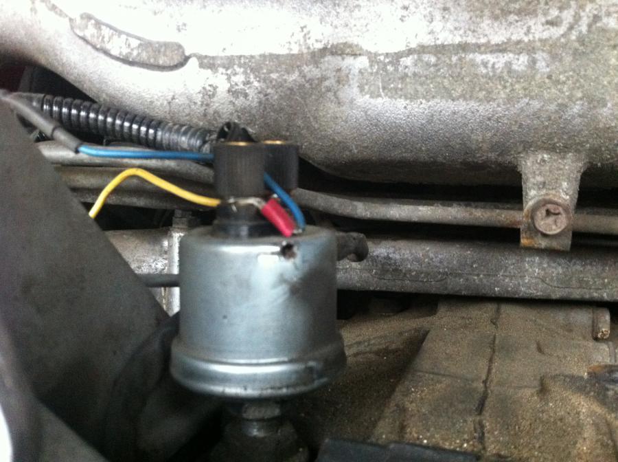

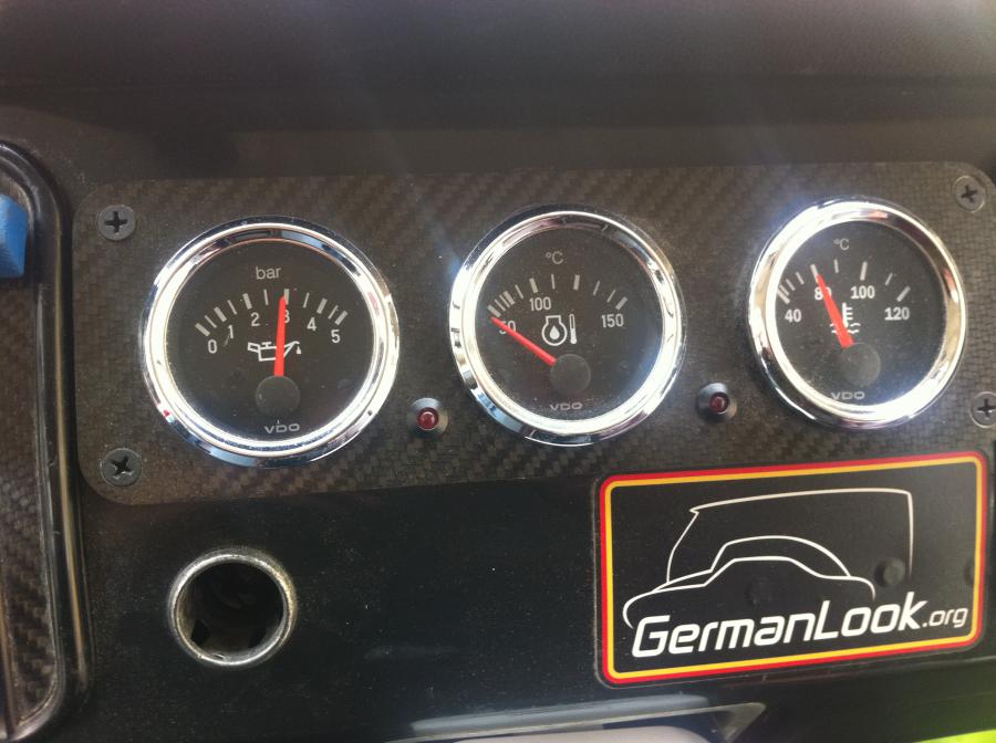

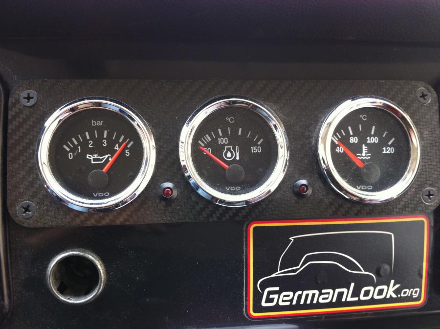

aujourd hui j ai cherché pourquoi j avais 2 bars de pression d huile a 4000 trs... et j ai trouvé
Je suis passé chez Gt2i qui avait une sonde neuve et ensuite a l Agence Tout Risque de Bouzigues, Lowelding workshop qui avait tout ce qu il fallait pour faire le montage :lol: :lol: :lol:
seulement le hic c est que maintenant a froid et a chaud va y avoir un prob
a froid sans accélérer
a presque chaud sans accélérer
va donc falloir que je passe peut etre en 0/10 bars ....

c est un trous dans la sonde de pression la 1ere tof :shock:
oui

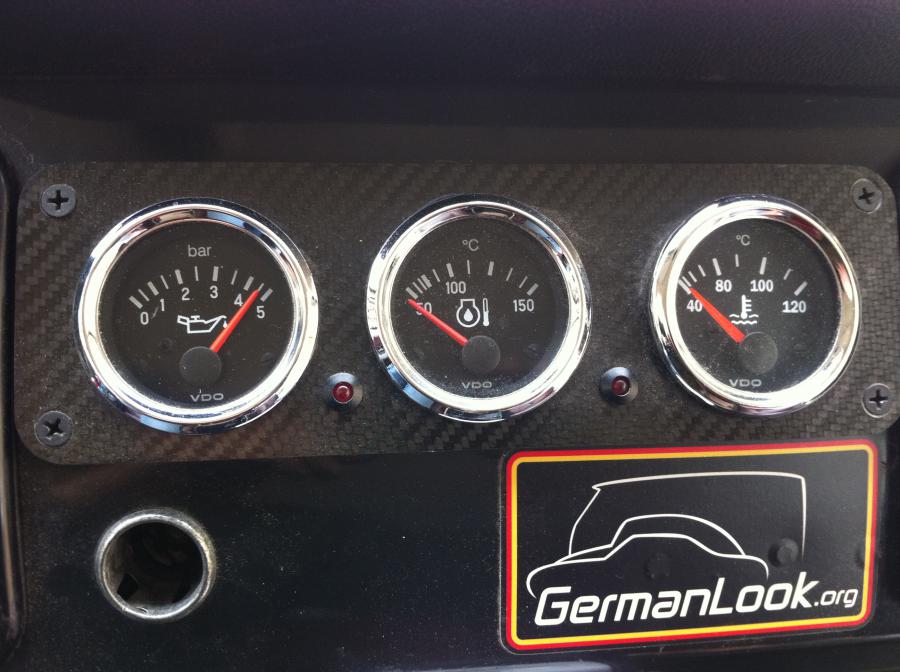

la sonde de temp ne fonctionne pas, vdo c est vraiment devenu de la daube, sinon a tres chaud 95 ° j ai 1,5/2 bars a 4000 trs j ai 4,5 bars , je me tate pour remettre le pot de Lo je sent vraiment que celui là bride les perfs mais il est bÔ.... apres l allemagne peut etre .

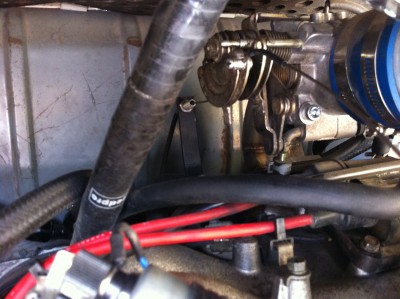

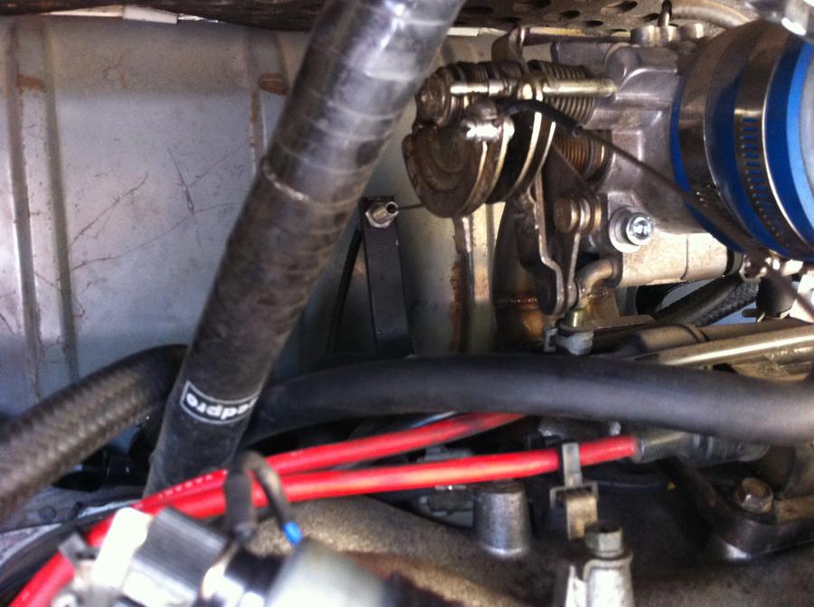

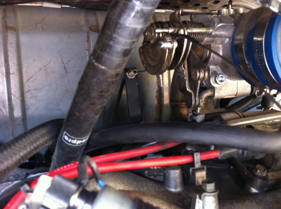

quand j accelere la came ou se fixe le cable tourne, il y a dessus un ergot pour empecher le cable de sortir, du coup c est ca qui me sectionnait le cable petit a petit.
Mais Flo qui si connait plus que moi m a fait remarquer que le papillon est un papillon progressif , quand la came est a la moitié le papillon ne l est pas, c est pour ca que j ai du mal en 5eme , j accelere qua moitié parce que l ergot vient en butée sur le cable.
du coup j ai fait une pate pour remonter le cable en face de la came de papillon, demain j achete un cable long et je teste vu , que le Prefet est en vacance , j ai pas recu ma lettre je peux donc conduire :biggrin:

nickel la temp n a jamais été aussi basse !!! j arrive plus a 100 je reste un peu au dessus de 95.

J ai fait la patounette, j ai tordu les ergots qui gênaient, j ai rallongé la patte a la pédale d accélérateur , ca suffisait pas , j ai tordu la butée de la pédale, je la virerai plus tard :biggrin:
