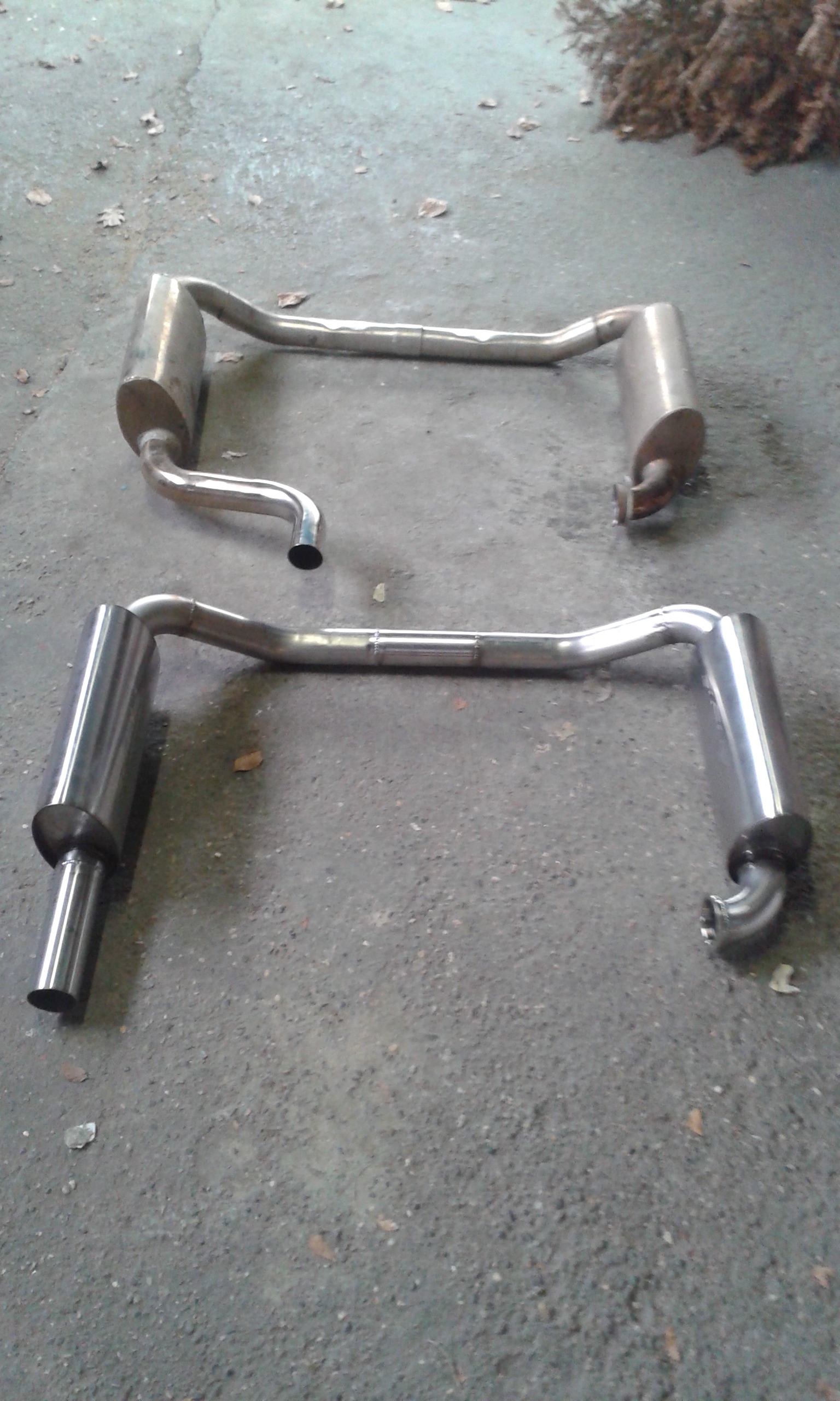

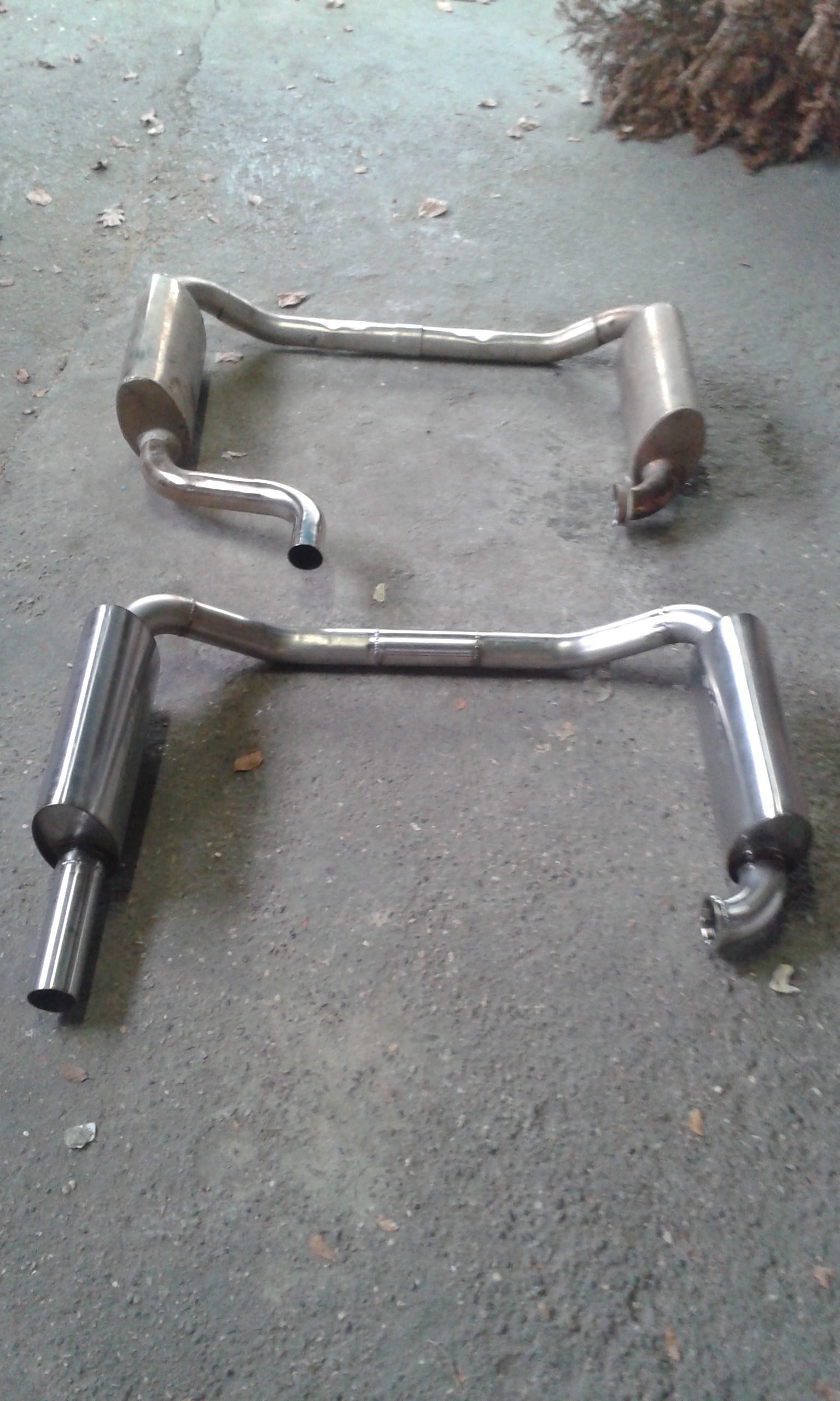

Tu vas faire la ligne d échappement toi même? C est en acier ou inox ?
Re: Superflo's 1303
J'ai déjà commandé les vis chez Pauter.
Tout est en inox, je vais le faire moi même avec mon MIG.
Re: Superflo's 1303
C'est bon ça.
Je suis curieux de savoir le ressenti avec le new échappement.

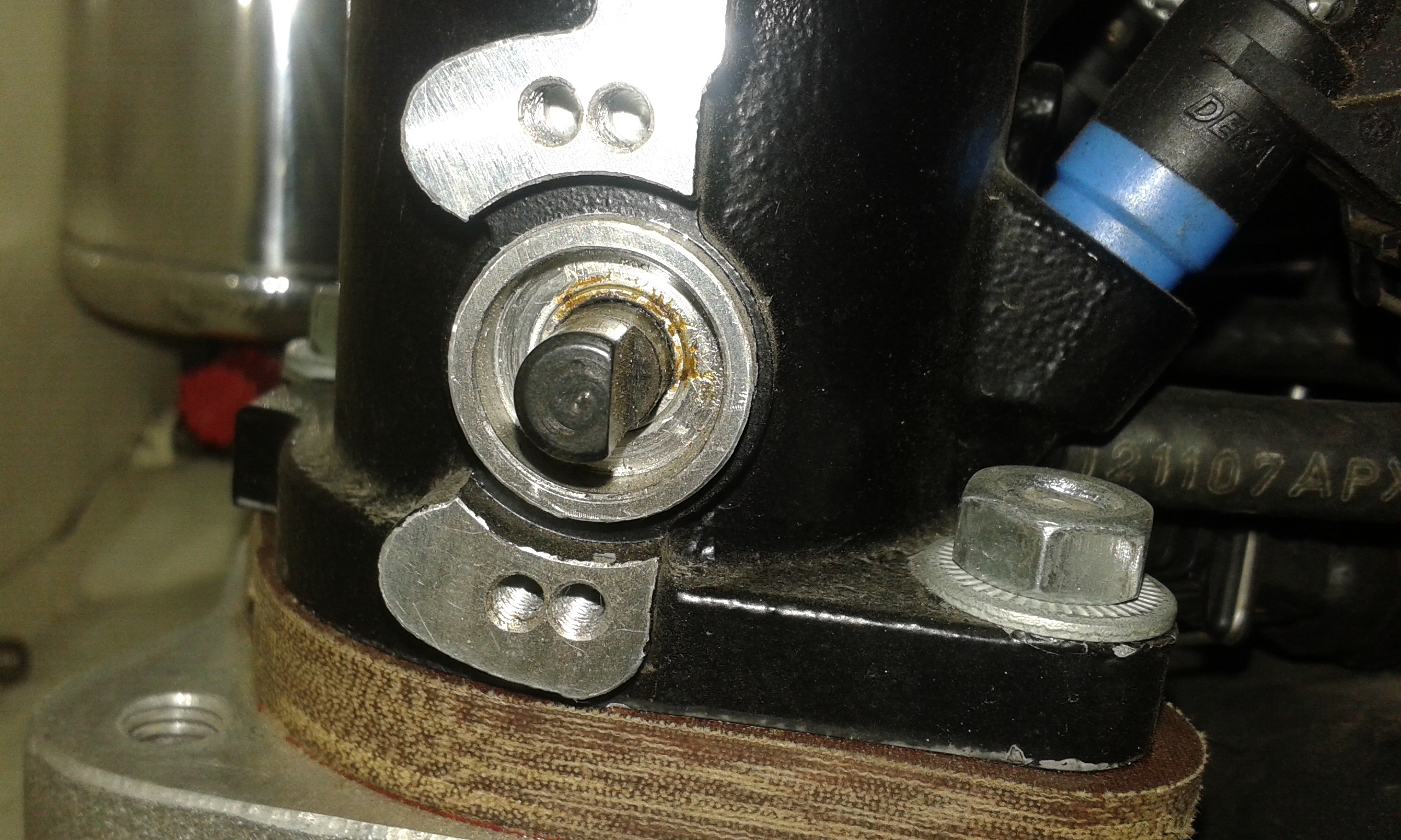

Quand tu achète des papillons de qualité (Jenvey) et que tu te rends compte qu'un roulement d'axe est tombé tout seul....
- Messages : 6165
Re: Superflo's 1303
Y'a pas un petit capot normalement ?
Re: Superflo's 1303
Non les trous taraudés sont la pour fixer le TPS. Je vais fixer une pièce sur l'axe pour éviter que ça arrive encore.
Re: Superflo's 1303
Décidément c'est la poisse, après les vis de tiges culbu, maintenant ça, heureusement c'est pas trop grave

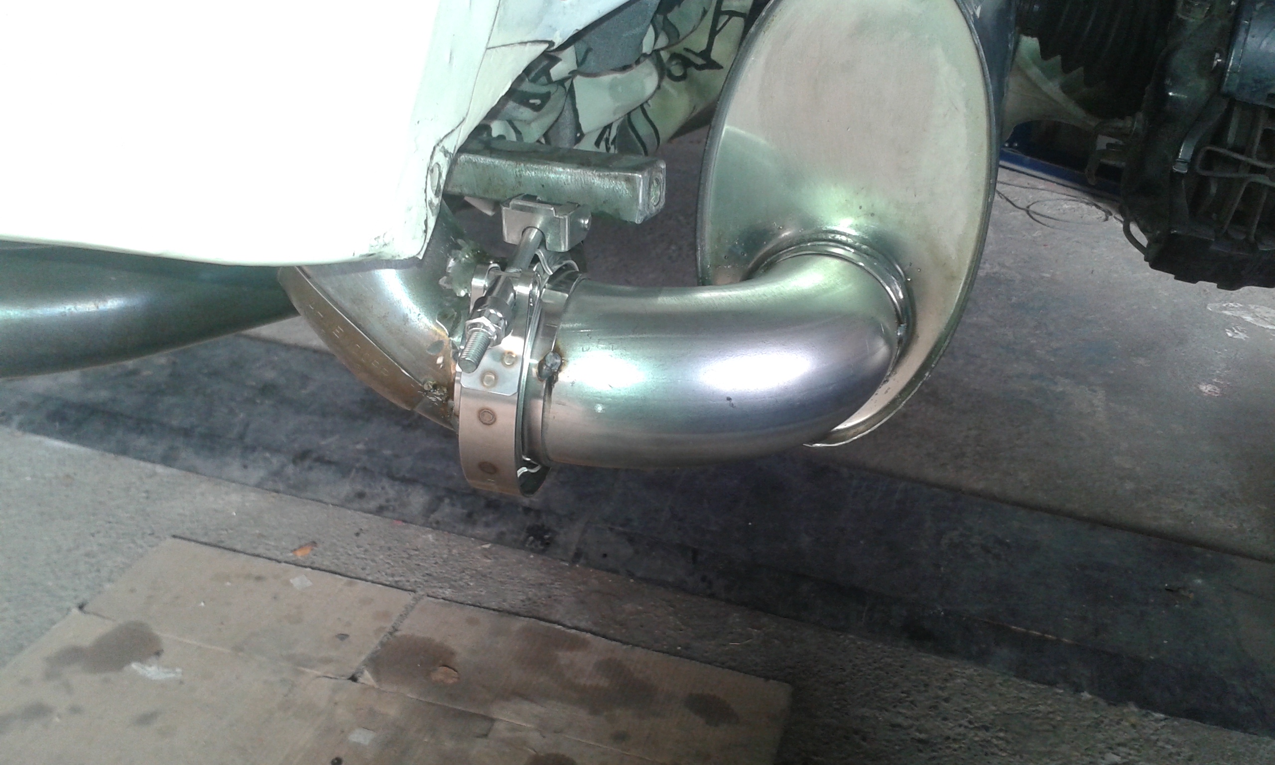

J'ai avancé sur l'échappement, le V-band est pointé mais j'ai eu du mal à supprimer la bride d'origine car j'ai fait ça le collecteur en place. Le premier silencieux est fait ainsi que le passage sous la boite, pour l'instant ça se passe bien.

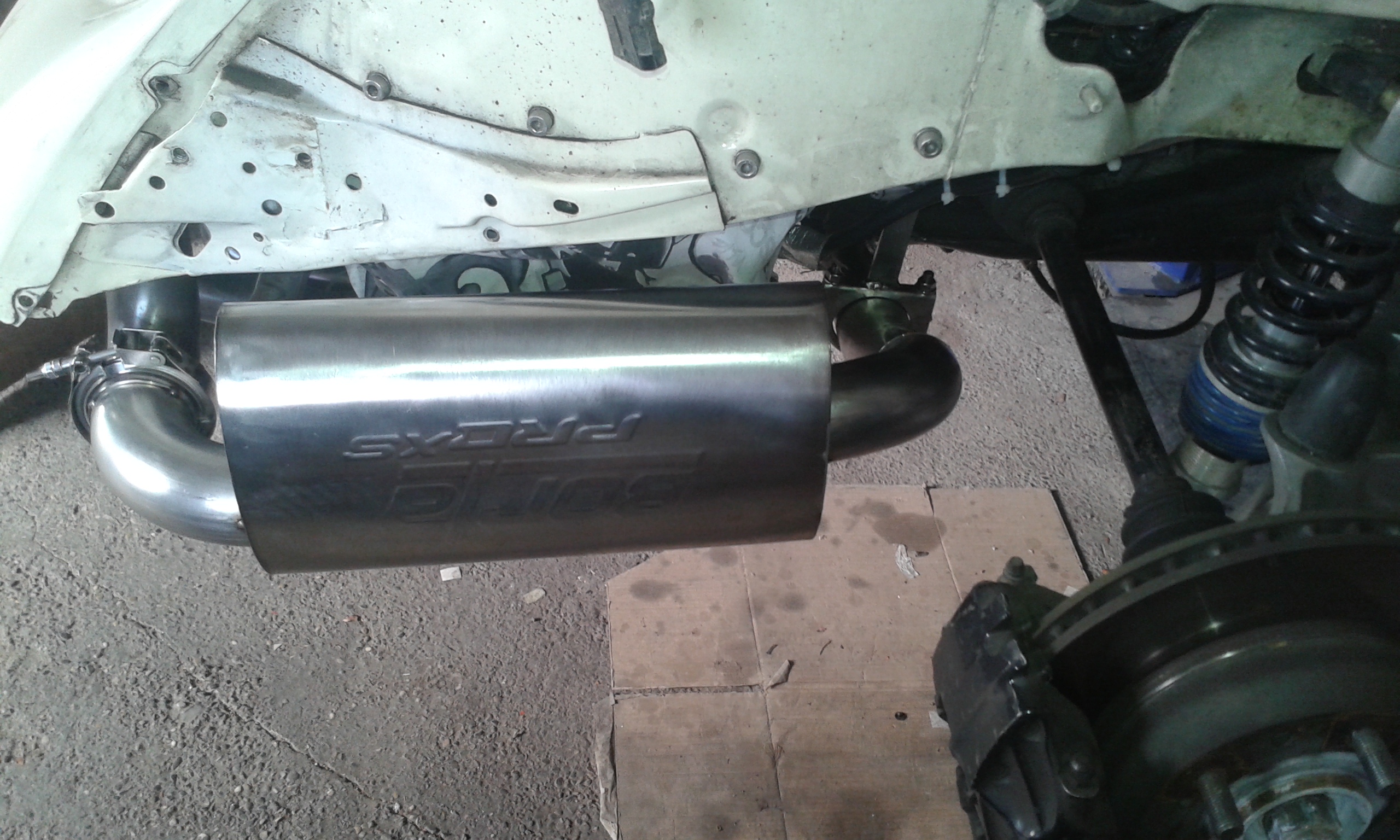

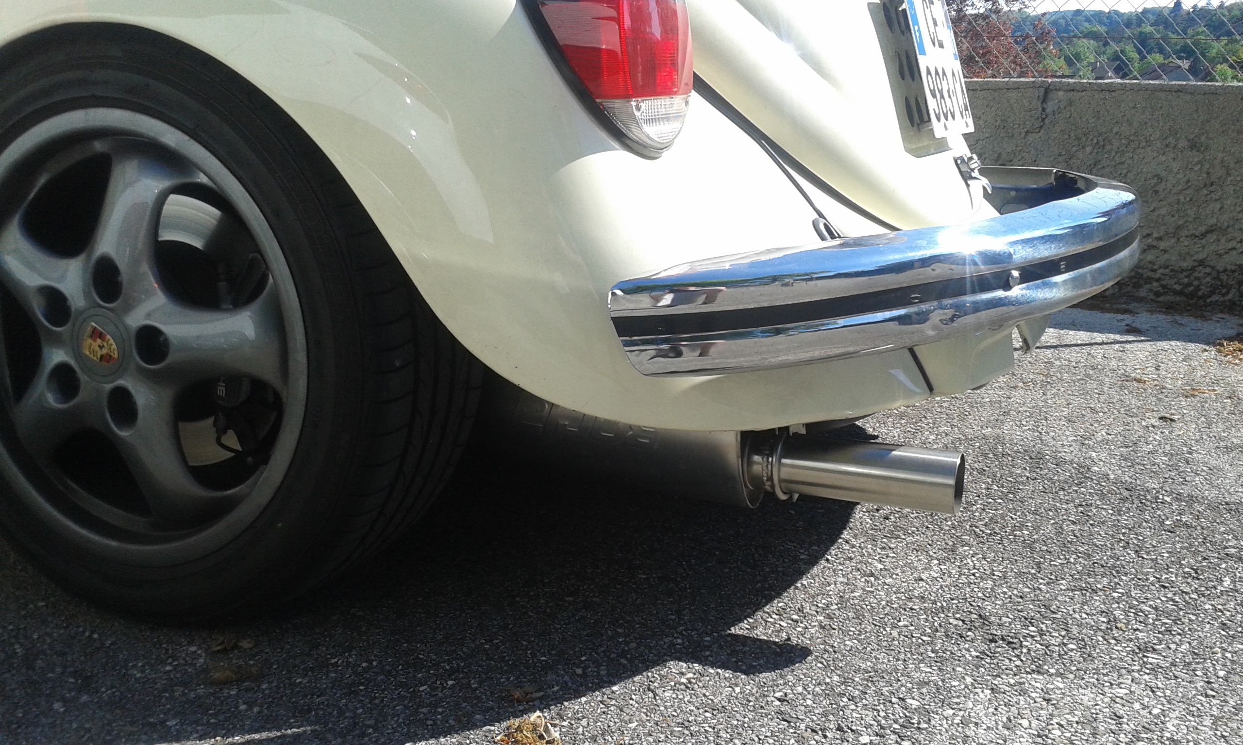

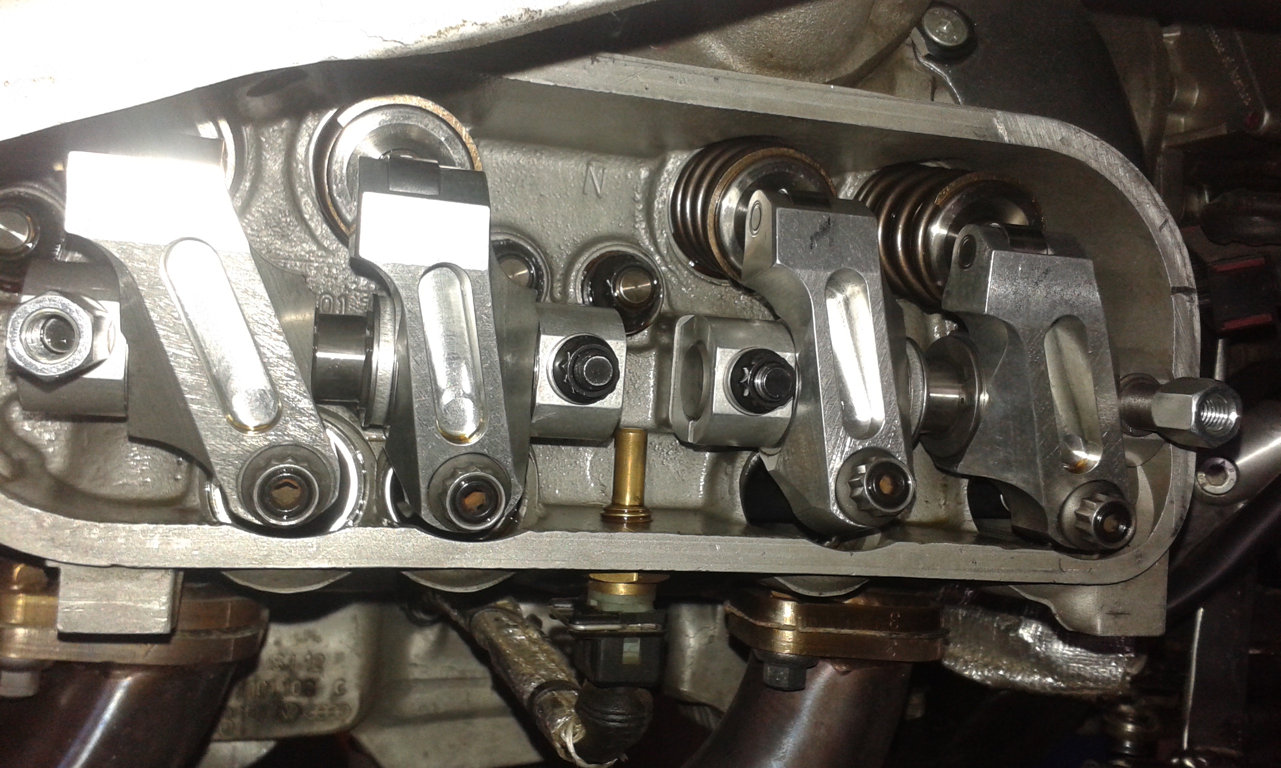

J'ai avancé un peu. J'ai reçu les vis de culbu Pauter alors j'ai remonté tout ça avec les tiges alu Thorsten Pieper.
J'ai ensuite terminé mes silencieux. J'ai fait une sortie droite plutôt que coudée.
Après une vidange + filtre je suis allé faire un tour, le bruit un plus sourd mais ne prends pas la tête, niveau performance bonne nouvelle le moteur est plus pauvre en richesse, ça veut dire que j'ai gagné en puissance. Je suis passé de 12:1 en pleine charge à 14.6:1, le % de temps d'injection que je vais ajouter à la cartographie pour revenir à 12:1 sera le % de puissance gagné!
