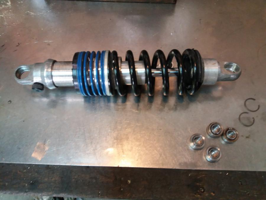

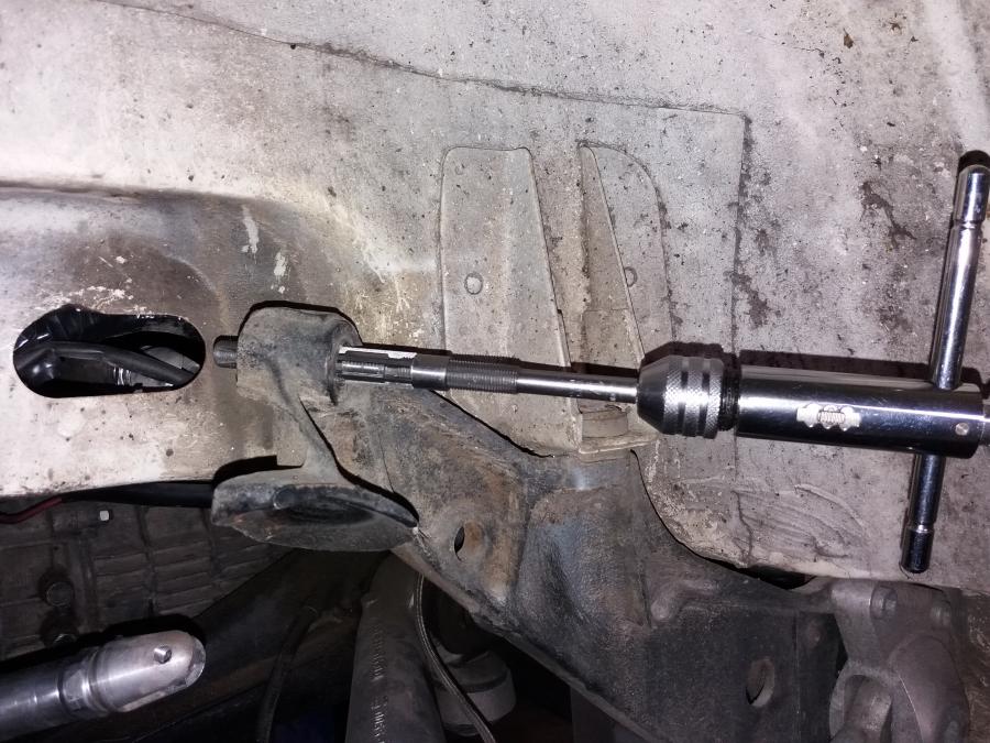

Pas grand chose à raconter en ce moment mais j'ai fais un peu d'entretien: Les coussinets sphériques des combinés arrières étaient hs alors changement de ceux ci. J'en ai profité pour améliorer le montage car les amortisseurs sont prévus pour des axes de fixation en 1/2" alors les vis d'origines sont en 12mm et donc il y a du jeu, j'ai alaisé les trous du châssis à 12,7mm et monté des vis en 1/2", c'est plus sérieux.
