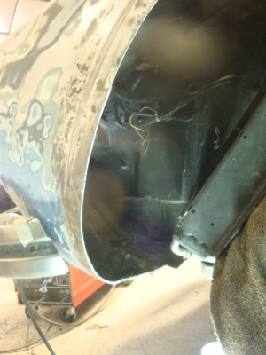

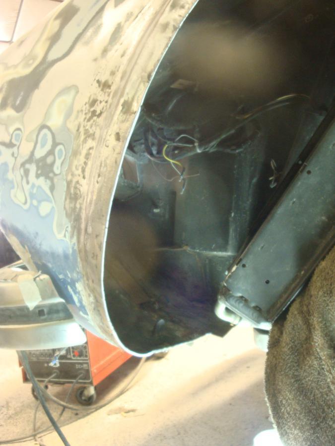

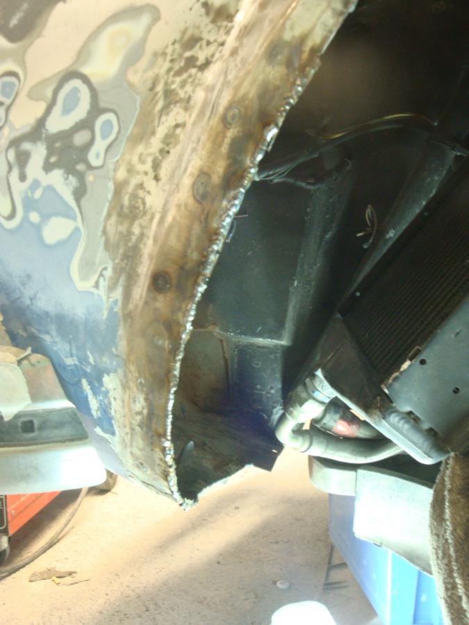

Soudure de la contre plaque à l'intérieur de l'arc d'aile.
C'est tout de suite plus rigide.

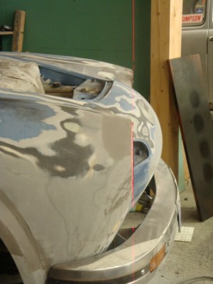

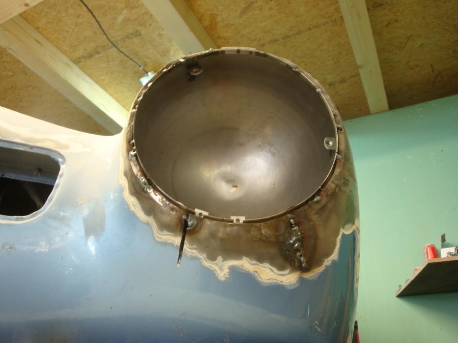

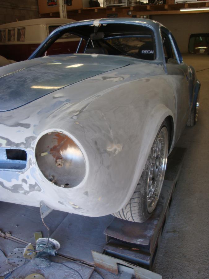

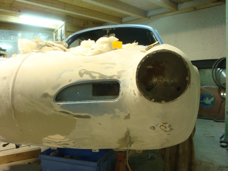

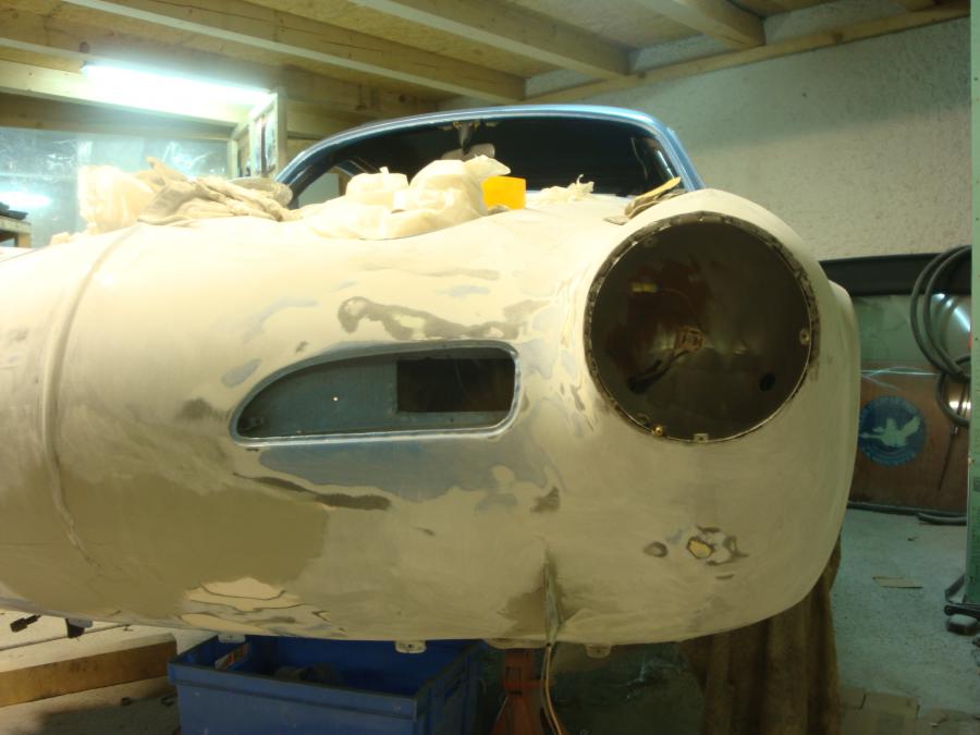

Mise en place et soudure du globe de phare.

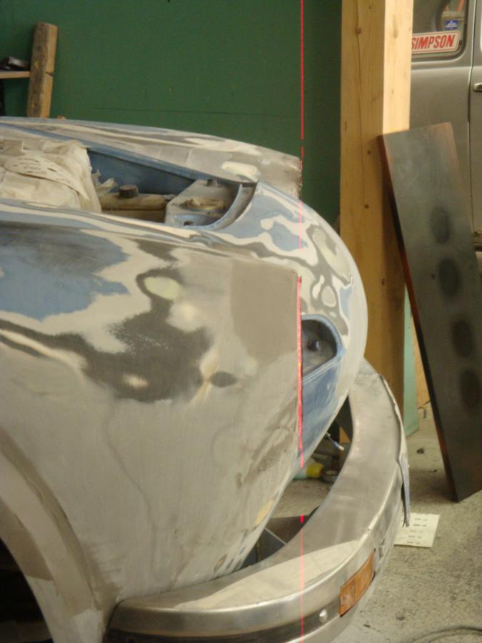

C'est bon, c'est aligné, y'avais un recul d'un peu plus de 2 cm quand même du coté pilote...
Démontage...
Démontage...

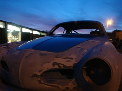

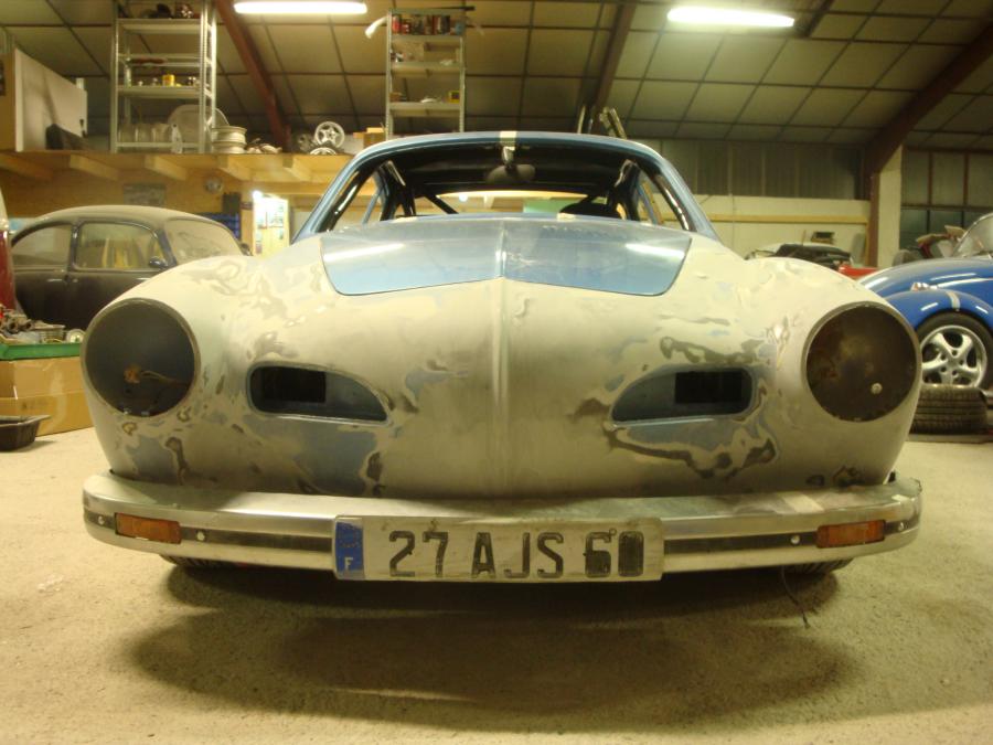

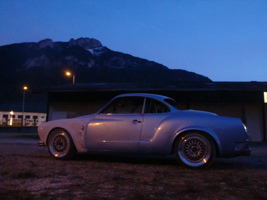

et pendant ce temps:
Re: AUTOBAHN RACER
on dirais vraiment un squale sur cette photo…

Globe en place.
Globe en place.

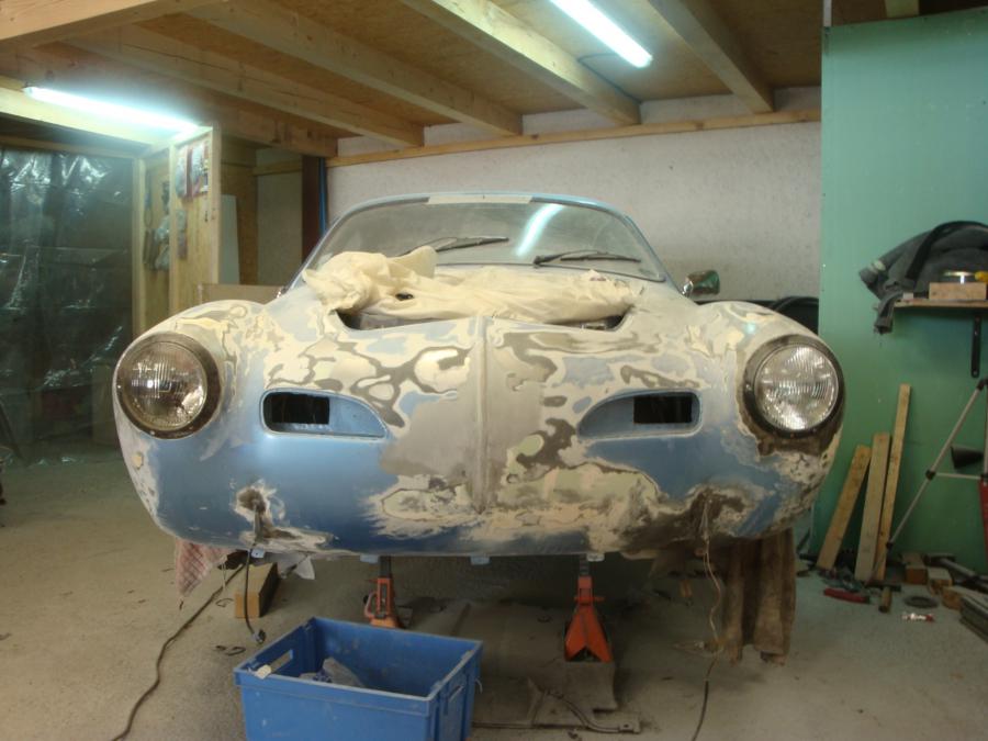

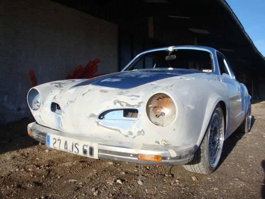

Retour au sol
Retour au sol

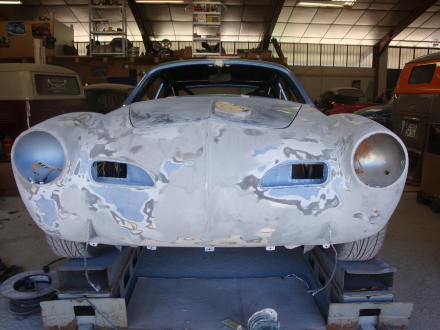

Il a tout de suite meilleure allure que sur les chandelles. Même démonté il est magnifique.

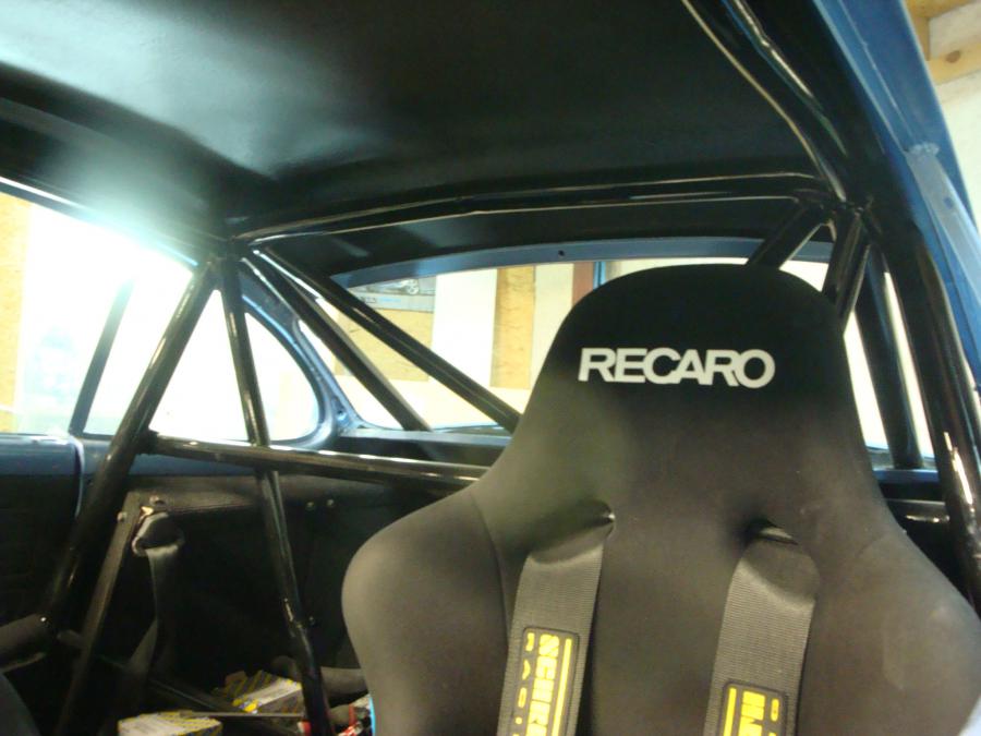

Dans la cabine:

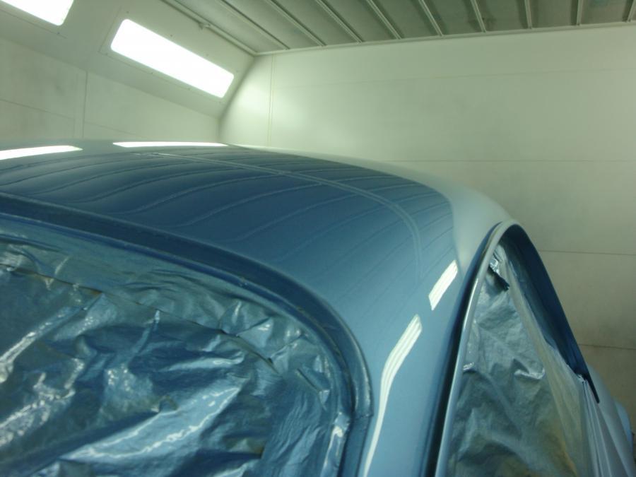

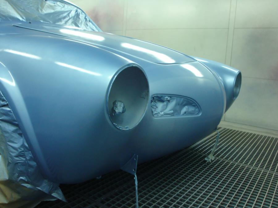

Vernissage.
Vernissage.

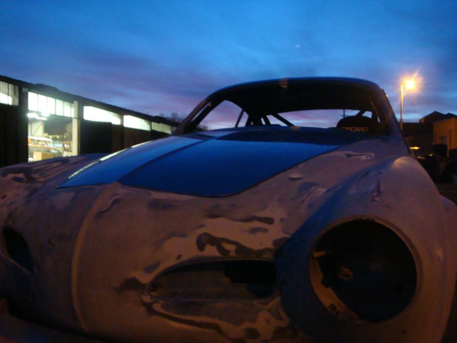

Suite.
De jour.
De jour.

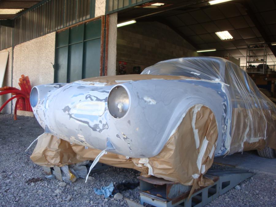

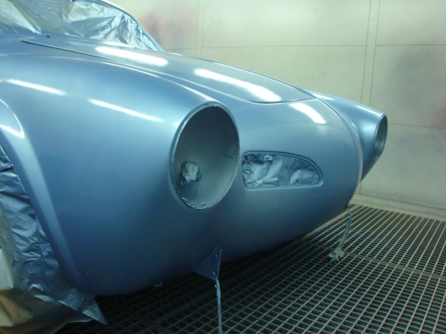

Prépa à la mise en appret
Petit stress pour la suite...

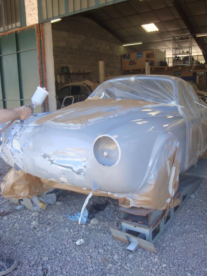

Séance de cachage, ça deviens bon.
c'est parti ;)
c'est parti ;)

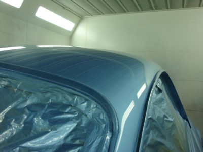

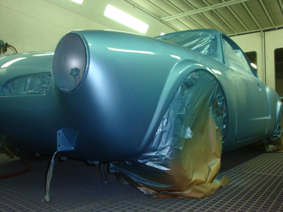

Plutôt satisfait et content de revoir la face du KG plus uniforme, on le laisse tranquille jusqu'au lendemain.
une petite dernière pour aujourd'hui:
1er vernissage, suite...
