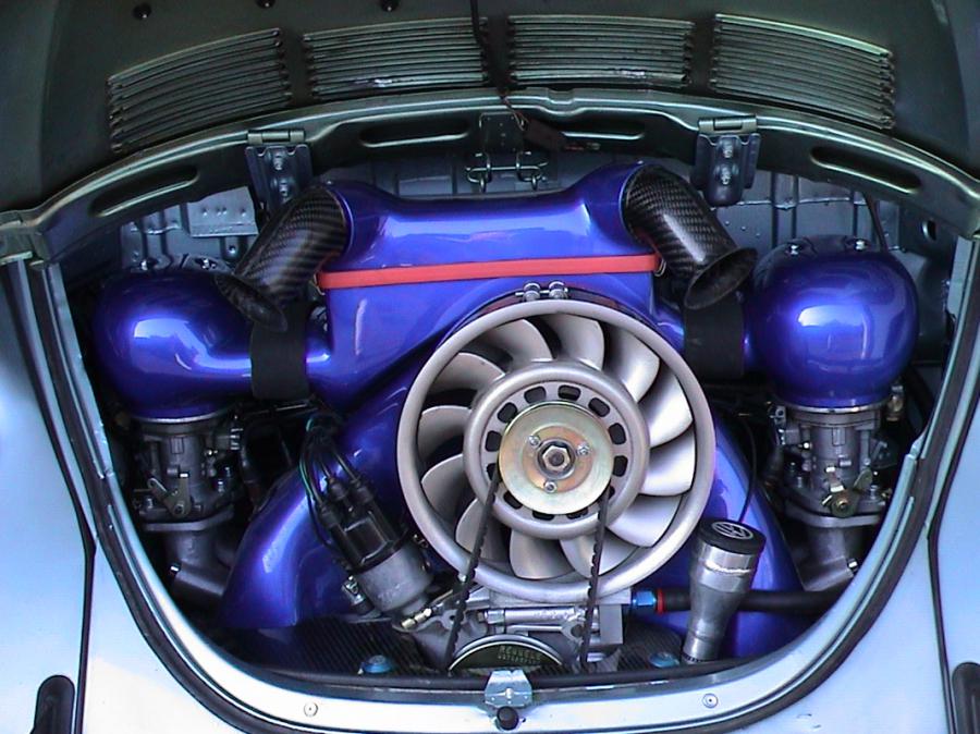

Le moteur est, vous l'avez deviné, bleu aussi :
et devant idem :

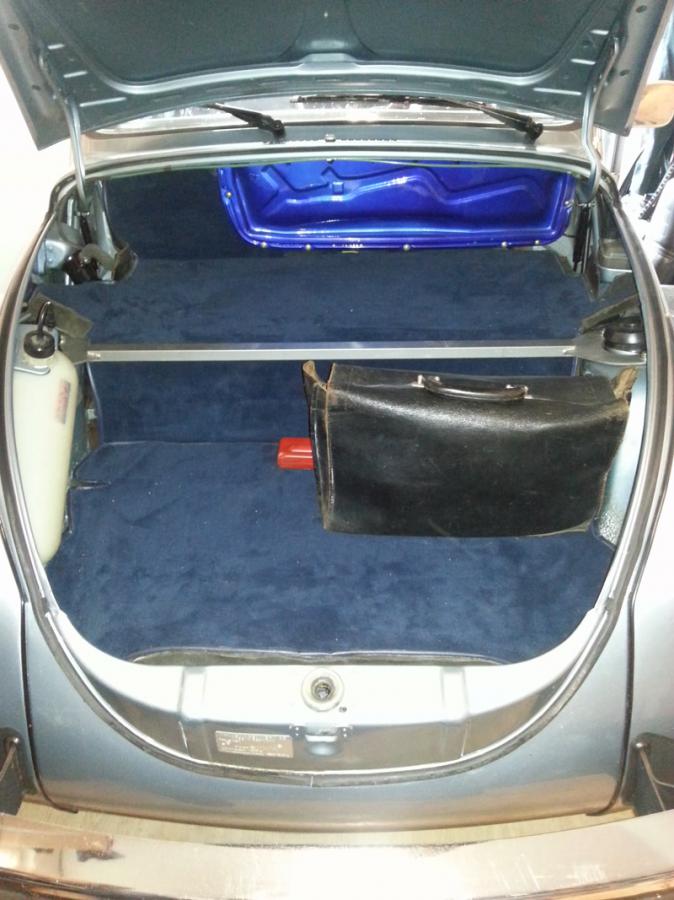

J'ai hésité à faire le tableau de bord aussi, mais je me méfie des reflets au soleil dans le pare brise de tout ce qui n'est pas noir...
BEETLE RSI
- Messages : 127
- Enregistré le : 31 janv. 2008, 17:31
Re: 1303 Cab 74 german
superbe,par contre ton cartable devrait etre bleu pour faire raccord avec le reste.pour ton tableau de bord fait le en simili bleu.c est mat donc ça devrait pas refleter.
