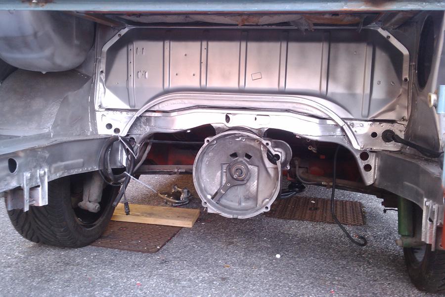

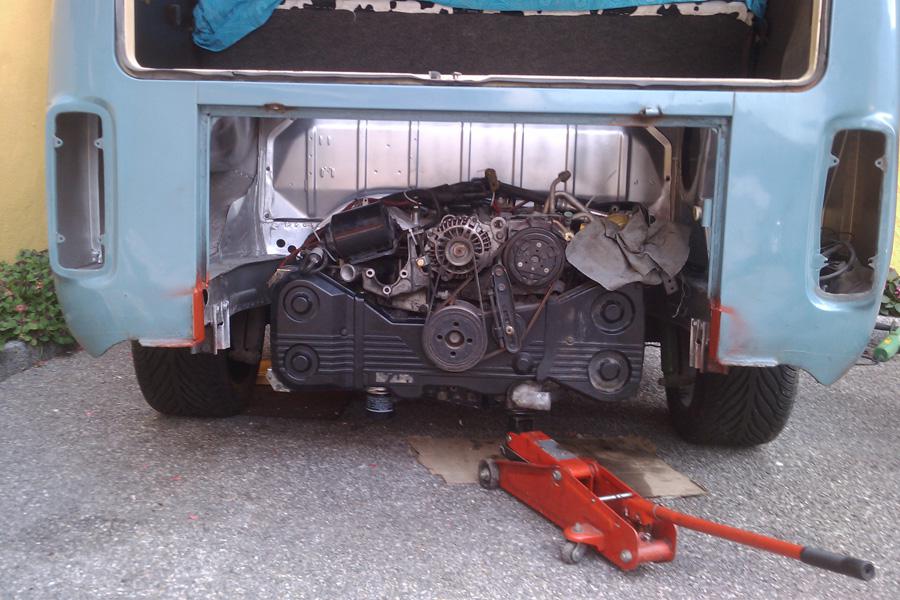

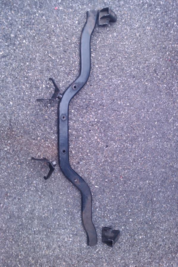

Hier, j'ai replacé le réservoir, et la tole pare-feu fraichement repeinte. Et le moteur a trouvé sa place définitive! Et là je m'apprête à construire la barre de support moteur, croisement d'une barre de popo et d'une de bay. Fixée sur des renforts soudés dans les longerons. Mais là je suis coincé, mon fournisseur de métal est fermé aujourd'hui...

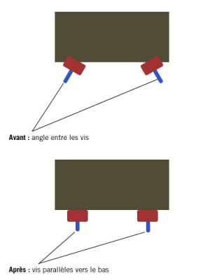

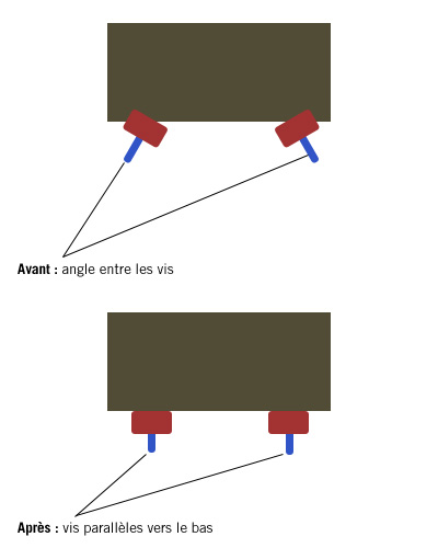

Bon j'ai pas de photos, mais j'ai bricolé un peu ce weekend, de retour de visite de ma prochaine ville.
J'ai modifié les supports de silentblocs Sub, pour les mettre "parallèles" vers le bas. D'origine, les deux vis de silentblocs forment un angle d'environ 120°... impossible donc de monter une barre de support dessus! Maintenant, je peux faire une barre qui vient se prendre dessous, bien à plat... elle est déjà en cours de fabrication, il ne me reste que les fixations sur la caisse à faire!

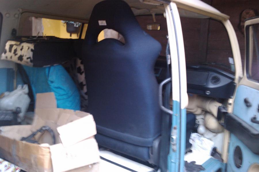

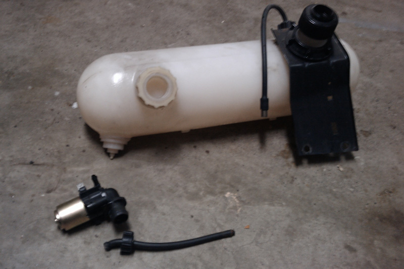

Quelques infos du weekend dernier :

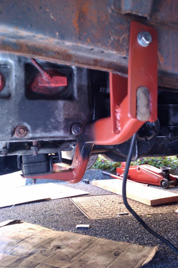

- j'ai enfin fini et fixé la barre de support moteur. Elle reprend les silentblocs d'origine du sub, et vient se fixer dans le longeron du combi. La base est donc une barre de popo recoupée et adaptée, on croirait que sa forme en U a été conçue pour
Et puis, marre de me coucher dessous, j'ai fait des choses beaucoup plus futiles...
- présentation d'un siège - création d'un lave-glace électrique en ajoutant une pompe au bocal d'origine
