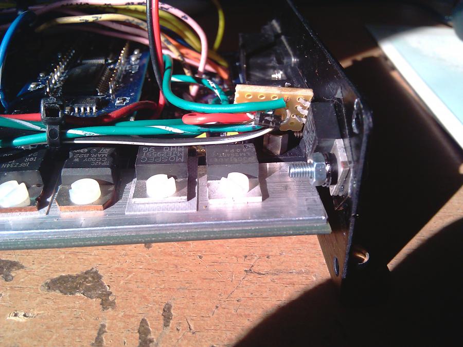

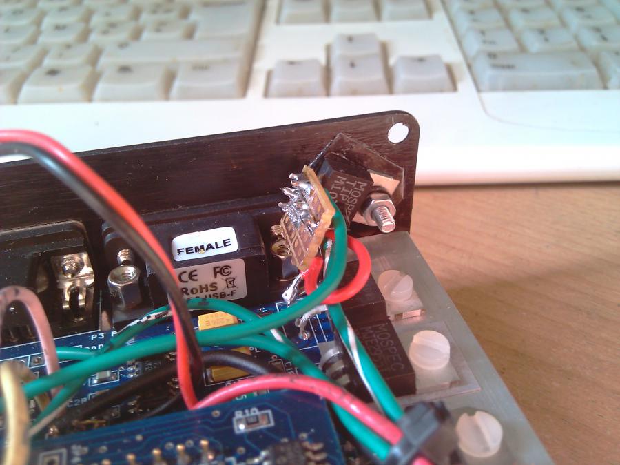

Comme quoi, j'ai bien fais de chercher, alors, pour ceux qui voudront s'y mettre plus tard,
sur la MS concernant les sorties programmables IAC:
En fait il n'y a rien de cablé mais ce n'est pas très problèmatique car les sorties du prossesseur sont
déjà pré-amplifiés et sont suffisantes pour faire fonctionner un relai banal en direct (0.7Ampères grand max).
En gros, il faut faire un pont entre une source 12V et le JS9, celà activera le circuit du prossesseur, sans ça
vous n'aurez jamais rien. Après pour gérer des relais, vous faites simplement un pont entre la sortie adéquate (JS1 ou JS3)
et la sortie du calculateur de votre choix (pour moi une IAC) ce qui donne seulement deux fils à cabler.
Ca c'est pour les commandes en on/off du genre un relai de ventilo ou un relai de vanne ou autre.
Par contre, pour des vannes de ralentis en PWM c'est à dire à commande variable, il est impossible de monter
un relai, et leur ressort de rappel fait qu'elles demandent beaucoup d'intensité, trop pour le pros, il faut donc les amplifier
avec un banal transistor:
Voilà, de mon côté, c'est bon, mes sorties sont au point, et celà me permet de garder mes circuits annexes pour le futur
passage en bobine crayon, il ne me reste qu'à monter le relai pour mon clapet d'admission.

Petite info supplémentaire, les relais des sorties logiques doivent impérativement être alimenté avec du 12V APC.
En alimentation permanente, le 12V passe par le bobinage du relai, rentre dans le calculo via la commande, passe
par les pontages du prossesseur et ressort pour alimenter le calculo via le pontage 12V sur la carte...
Et accessoirement fait coller le relai bien entendu, lorsque je l'ai monté (en 12V perm), j'ai été bien surpris de l’entendre s'activer et mon boitier se lancer...
Tout ça pour dire que mon clapet fonctionne maintenant.
Concernant la vanne de ralentis ce n'est plus qu'une question de temps.
Et pour mon problème de PMH, j'ai trouvé en partie la solution:
Plus d'infos plus tard, j'ai pris un week-end de cinq jours pour rouler avec!
Voilà exactement mon problème et sa solution en gros, j'ai un parasitage qui s’amplifie avec le régime et qui vers les 2500 pour moi devient trop important et perturbe le signal.... Ce problème est commun aux bloc BMW, en fait, après quelques recherches, il se trouve que ce problème vient d'une part de la position du faisceau sur le moteur et surtout de la dent manque qui se trouve être sur ce moteur une dent longue.This happens most often with V3.57 boards, but can happen with V3.0 boards too. We've seen this most often on BMWs and Hyundais, but it can happen on any Bosch Motronic system, or with Electromotive trigger wheels as well. With some sensors, it can apply to 36-1 or 36-2 wheels. What starts as a small noise spike at low RPM becomes a very large noise spike right in the spot where the missing tooth is, causing the ECU to lose synch. You'll see this problem manifest as the RPM signal suddenly spiking downward at high RPM, and the car acting like it's hit a rev limiter. Putting a 10K to 20K resistor inline with the crankshaft position sensor wire generally clears this right up. Below is a tooth log showing this problem happening to a 36-1 trigger wheel.
